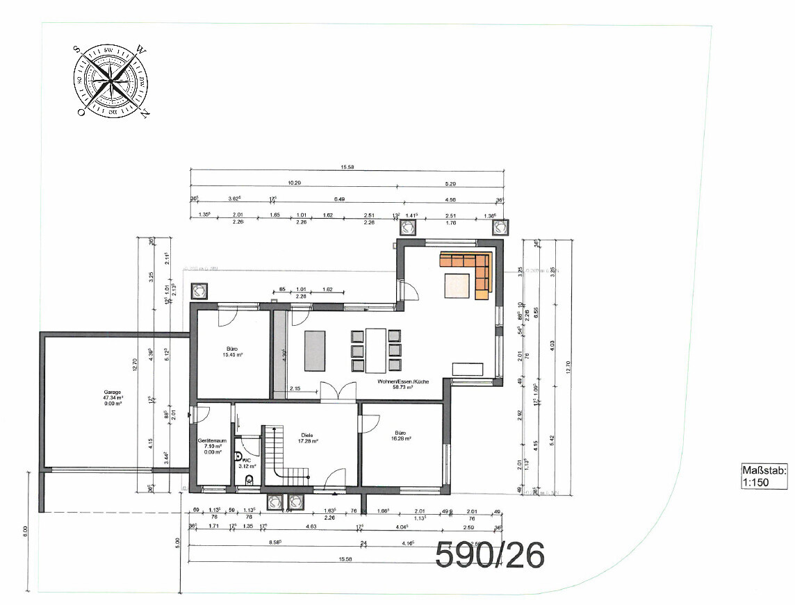

Ich habe mir mal den Grundriss angeschaut.
Streichen kann man, aber dann ist es nicht mehr das gewünschte Haus. Ist ja nicht so das gekürzt werden muß weil das Budget nicht paßt.
Lege zwei Plätze zwischen Haus und Hecke, den 5. kaufst du Frei

Die Vorschläge von guckuck2 und hampshire gefallen mir gut. Ich denke das werden wir so machen. Wenn die Ablehnung kommt kann man ja auch immer noch die "Notstellplätze" nachzeichnen im Rahmen einer Tekturplanung.

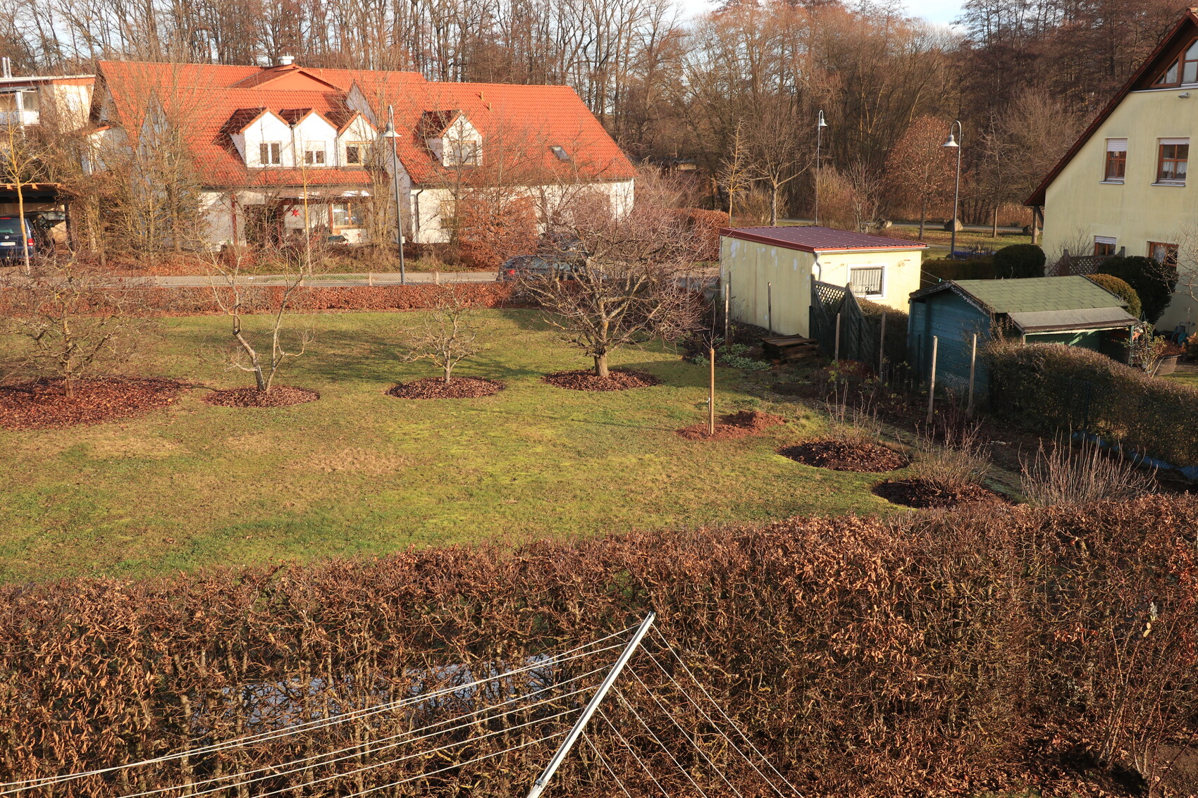

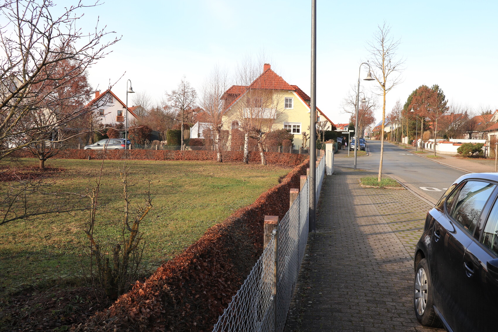

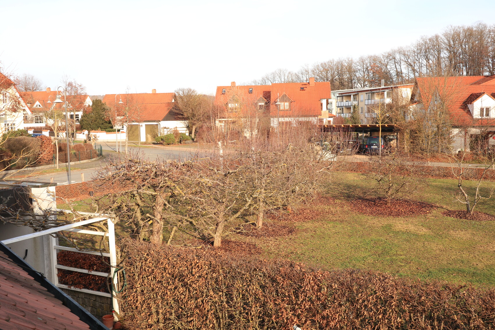

Ich habe jetzt auch den Lageplan mit der geplanten Platzierung mal angehängt sowie ein paar Bilder vom Grundstück. In 4290 sieht man die Nachbargarage an die die Grenzbebauung erfolgen soll. 4294 zeigt die andere Seite. Rings rum um das Grundstück sind Stellplätze an der Straße. 4312 zeigt die Straße mit dem Stellplatzstreifen der auf beiden Seiten der Straße existiert. Hier ist es nie eng und auch genug Platz für LKSs wenn auf dem Parkstreifen geparkt wird.
Grundriss eines Wohnhauses mit Eingangsbereich, Wohnzimmer, Küche, Büro, Treppe und Garage

Vorstadtstraße mit gelbem Haus, Gehweg rechts, braune Hecke, Laternen und parkendem Auto.
Wohnviertel mit roten Ziegeldächern, kahlen Bäumen, Straßenzug und geparkten Autos.
