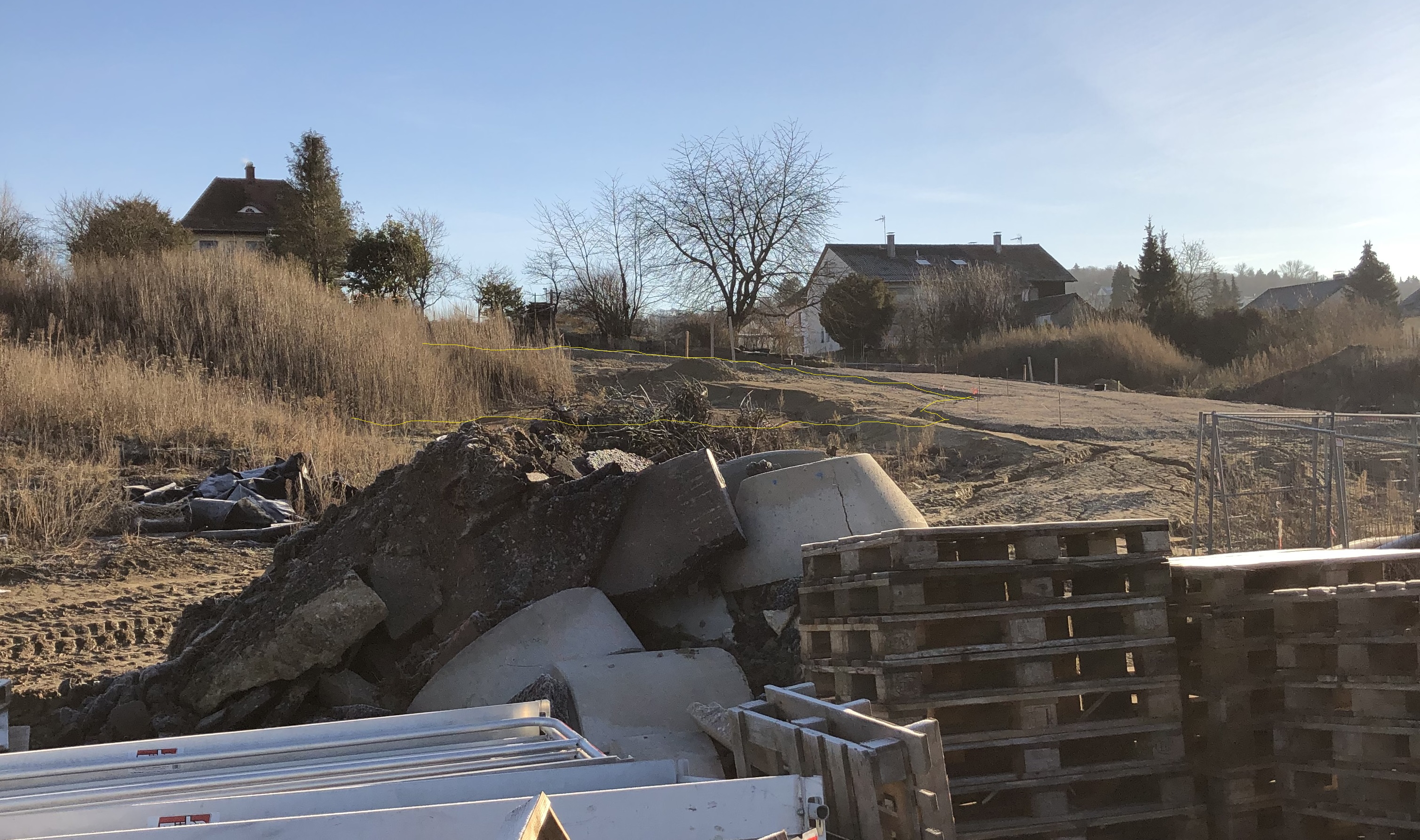

Wir sind dann auch noch mal so wie es die Zeit erlaubt hat kurz ins Neubaugebiet. Anbei auch ein Foto auf dem zumindest Ansatzweise das Grundstück erkennbar ist. Zur Orientierung ich stehe jetzt auf der geschlängelten Straße und mache das Bild nach oben zum Grundstück von Süd-Westen aus.
Es ist zu sehen das ein leichter Hang da ist und ich gefühlt mit 1,5 - 2m Höhenunterschied von Grundstückskante vorne zu hinten rechne? Das führt natürlich bei uns zu Mehrkosten, aber u.U. auch mehr Möglichkeiten mit dem "Problem" der Zeilenbebauung umzugehen?

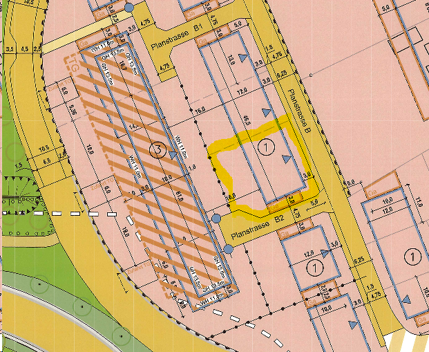

Meinst du mit Entwurf einen Auszug aus dem zeichnerischen Teil? Oder den Entwurf des Hauses. Den durften wir zwar sehen aber natürlich noch nicht abfotografieren. Hier der Auszug aus dem zeichnerischen Teil:
Bebauungsplan mit farbigen Zonen und schraffierter Fläche, Planstrasse, B2.
Nutzungsschablone 3 --> mit dem unteren Grundstück/Bauvorhaben meine ich den Riegek mit der schraffierten TG-Fläche.
Tafel mit Abkürzungen WA EH GH und Maßangaben in Metern; circled 3 oben am Rand
Zur Frage warum der Bauträger nicht voll ausreizen sollte. Es wurde uns vom Baurechtler bei der Gemeinde mit dem Entwurf erklärt, dass der Bauträger keine Tiefgarage bauen will oder kann (aus finanzieller/wirtschaftlicher Hinsicht), da das Gebäude komplett vom Investor gehalten wird, weil es sich ausschließlich um Mietwohnungen für den sozialen Wohnungsbau handelt die zuschussfähig sind. Dementsprechend gab es schon in der Bewerbungsphase Probleme für ein Haus mit 3 Vollgeschossen die Stellplätze nachzuweisen. Laut Bebauungsplan sind das 2 Stellplätze pro Wohneinheit. Es wurde sich auf 1,5 Stellplätze geeinigt. Da das aber schon der untere Teil der Fahnenstange sein soll ist es unwahrscheinlich, dass ein Staffelgeschoss gebaut wird. Zudem sind Penthäuser für den Zweck des sozialen Wohnungsbau nicht die erste Prämisse. Die Stellplätze sollen quasi halb überdacht im EG untergrebacht sein. Daher könnte ich mir schon vorstellen das es dann letztlich 11 m werden. Aber eben nicht mehr. Und einen Höhenunterschied von ca. 2 m muss man auch noch berücksichtigen. Zu naiv?

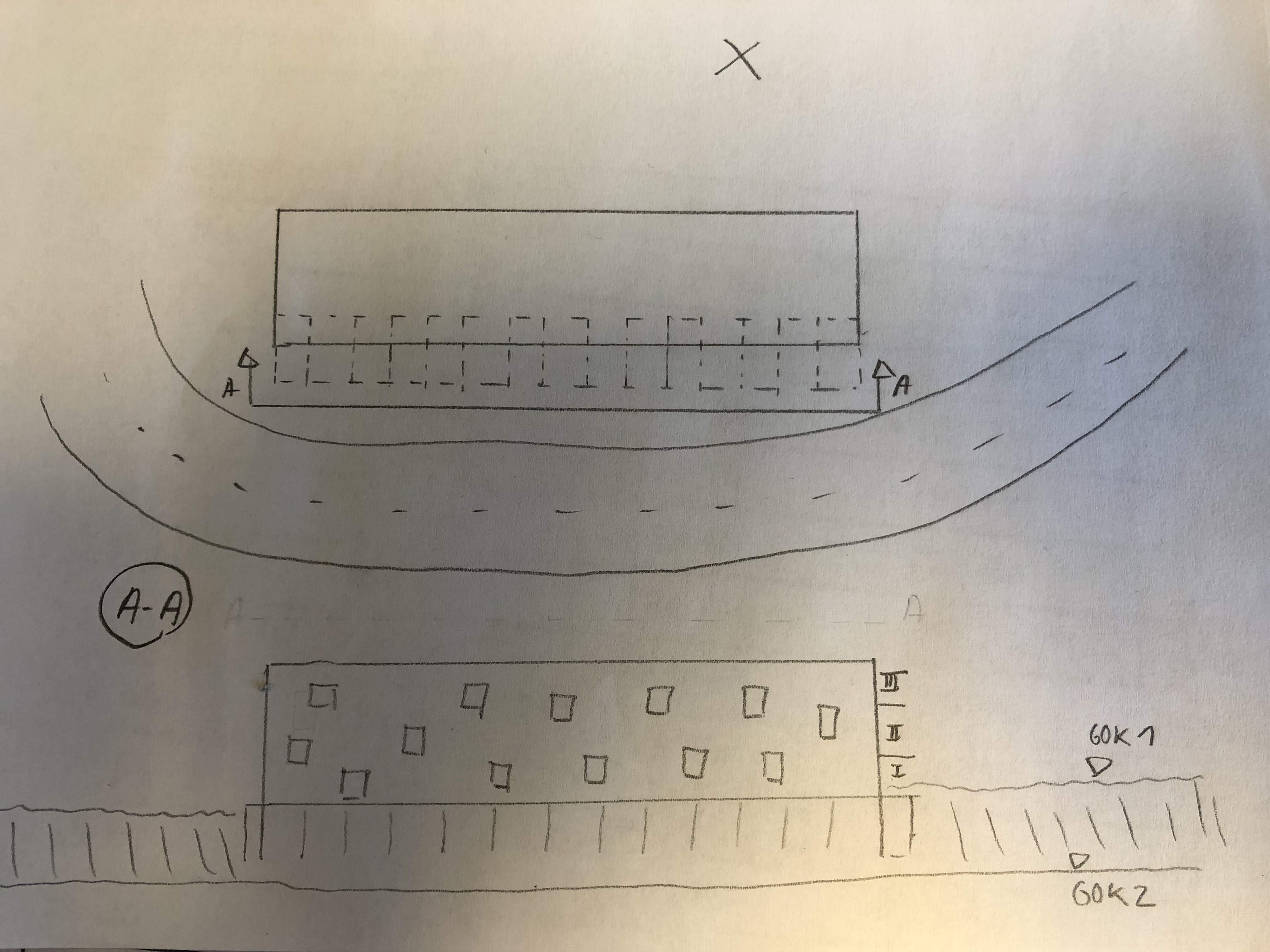

Hier mal auch noch aus dem Gedächtnis wie das Haus in etwa aussehen soll bzw. in Erscheinung tritt. Die halb vorgelagerten Stellplätze und dann die Vollgeschosse I-III. Balkone sind auch auf der Front in Richtung Süden (auch wenn das die lärmbelastete Seite ist) angebracht. GOK 1 (privates Grundstück) überhöht gezeichnet zu GOK 2 unten an dem Haus.
Querschnitt A-A: Rechteckige Struktur über kurviger Wasserführung, unten Gebäuden mit Fenstern.
