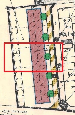

wir Planen gerade unser Haus, erste Entwürfe liegen bereits vor, jedoch bin ich mir sehr unschlüssig ob und wie wir mit dem möglichen Grundstück klar kommen.
Ursprünglich wollten wir gerne einen Bungalow und Platz für drei Autos (1x Geschlossene Garage, 2x Carport). Das wird aber wohl nichts auf dem Grundstück.
Also 1,5 Geschosse ca. 12,60m X 8,40m
Das Grundstück ist 23m X 40m wenn ich nun die 3m zum Nachbarn abziehe bleiben noch maximal 7,4m x 9m im Norden für die Garage/Carport.
Ich bin mir nur nicht sicher ab das so passt oder ob es bessere Lösungen gibt.
Garage im Norden macht ja sinn, jedoch stünde im Süden die vom Nachbarn an der grenze, von daher macht sie da auch sinn.
Würde mich über Tipps oder Anregungen sehr freuen.
Danke und Gruß
Björna

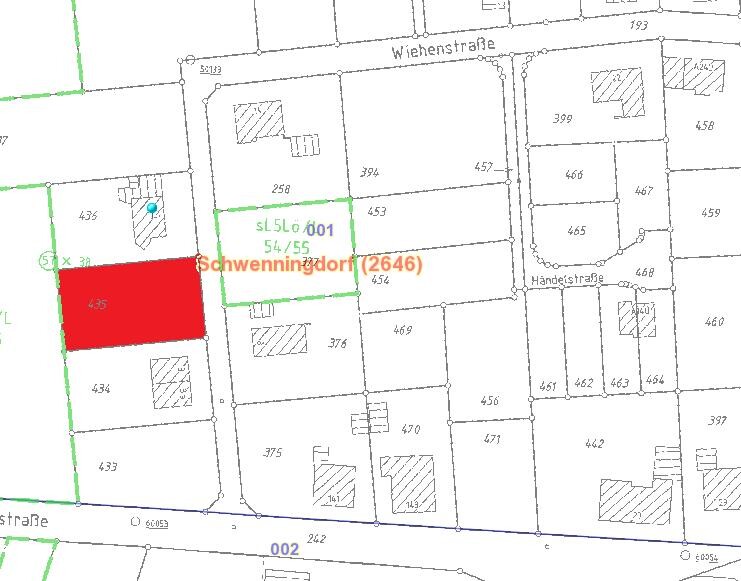

Kartenabbildung eines baugrundstücks mit rotem markiertem plot, grüne Umrandung und Straßennamen sichtbar
Grundstücksplan mit rotem Rechteck um Gebäudefläche neben Alte Dorfstraße und Bäumen

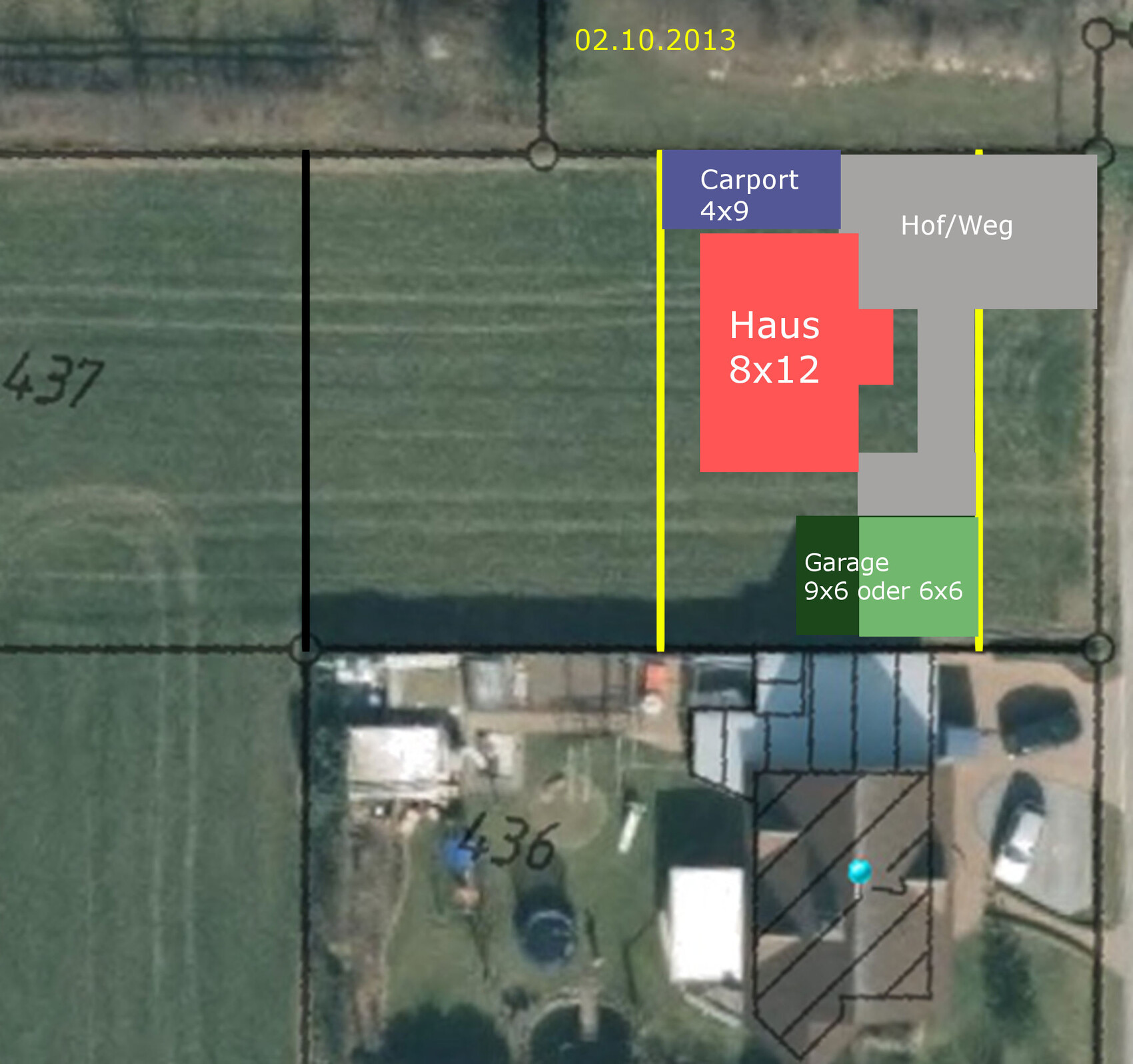

Ich habe jetzt mal etwas gezeichnet.
Für Hinweise bin ich dankbar.
Gruß
Björnar

Bauexperte
25.03.15 12:40
björnar_hus schrieb:
Ursprünglich wollten wir gerne einen Bungalow und Platz für drei Autos (1x Geschlossene Garage, 2x Carport). Das wird aber wohl nichts auf dem Grundstück. Das Grundstück ist 23m X 40m ...
Wieso nicht? Abzgl. der erforderlichen Abstandsflächen zu beiden Nachbarn verbleiben 17.00 m in der Breite für das Haus; es sei denn, das vorgeschriebene Baufenster ist kleiner.
Die spannende Frage lautet eher, was der Bebauungsplan zur Bebaubarkeit des Grundstückes aussagt. Ist überhaupt erlaubt, ein Bungalow zu bauen? Wie groß ist das Baufenster? Gibt es Vorgaben, wo die Garage/die Carports zu setzen sind? Aus beiden Plänen ist das nicht ersichtlich.
Diese Rechnung verstehe ich nicht; bei mir ergeben 23.00 m minus 3+3 Abstandsflächen = 17.00 m; alternativ 23.00 m minus 12.60 m = 10.40 m. In beiden Varianten genügend Platz für Garage und Carports ... wenn das Baufenster nicht reglementiert ist.
Grüße, Bauexperte
