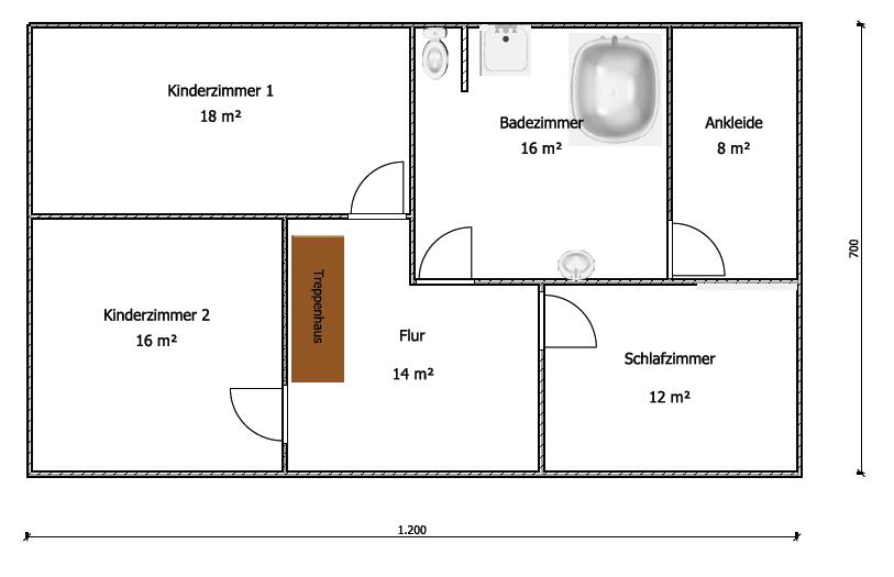

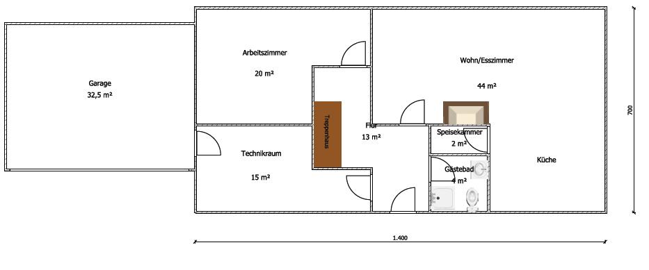

danke der netten Leute hier im Forum, haben wir ein Programm gefunden in welchem wir einen Entwurf für unser "Traumhaus" basteln konnten.
Freue mich auf eurer Feedback und evtl. Verbesserungsvorschläge!
Viel Glück!:cool:
grundriss-hausbau-plan-2d.JPG grundriss-hausplan-einfamilienhaus-kinderzimmer-badezimmer-flur.JPG
2D-Hausgrundriss mit Garage, Arbeitszimmer, Wohn-/Esszimmer, Küche, Bad und Technikraum
Grundriss eines Einfamilienhauses mit Kinderzimmern, Schlafzimmer, Bad, Ankleide und Flur

Damit kann man nicht viel anfangen,
keine Ansichten, keine Bemaßung, keine möblierung, keine Fenster, Wandstärken?, Treppenlänge?
Davon mal abgesehen:
- Badezimmer über dem Wohnzimmer ist unglücklich (bzgl. Abwasser) --> du hast 1. Mehrkosten durch zusätzliche Leitungen und 2. die Schallproblematik die zwar auch gelöst werden kann aber auch kostet
- Ankleide nur durch das Badezimmer erreichbar: rennt ihr morgens dann nackt über den Flur und begegnet den Freunden eurer Kinder?
- Der Flur im OG ist recht groß, das lässt sich besser zugunsten der Raumgrößen lösen
- Im EG ähnlich: Eine große Diele, aber kein vernünftiger Platz für eine Garderobe
- um Einkäufe in die Speisekammer zu bringen muss man von der Garage aus durch 4 Türen und einen langen Zick Zack Kurs
- Ist das im Wohnzimmer ein Kaminofen? Wohin mit dem Schornstein im OG?

Danke Boergi für die Tipps!
Danke Der Da für nichts... meinst du ich setz mich morgen auf unser Grundstück und fang dann fleißig an zu mauern??
Natürlich haben wir un den kommenden Tagen Termine bei Fachleuten...
Mir ging es um Tipps (Wie: Badezimmer über dem Wohnzimmer ist unglücklich (bzgl. Abwasser) --> du hast 1. Mehrkosten durch zusätzliche Leitungen und 2. die Schallproblematik die zwar auch gelöst werden kann aber auch kostet), was wir bei unserem Entwurf beachten sollten.
Zum Thema Ankleide, da ist eine Schiebetür zum Schlafzimmer, die sieht man leider im Aufdruck nicht... ;)

Eigentlich brauch man das nicht kommentieren, Der Da hat recht, zudem ist das OG 12m und das EG 14m oder ist das so gewollt?
Wo liegt den Süden bzw ist die sehr langgezogene rechteckige Form so gewollt wegen dem Grundstück?
Seit wann sind hauchdünne Wände in Mode???? :eek:
nein, ganz ehrlich, Ocken, Der Da hat recht! Das müsste man doch auch mal selbst sehen, dass man so etwas nicht kommentieren kann???!!!!!
Mauern sind Mauern, die haben eine Dicke. Da gehen so ca. 10 - 15 % an Grundfläche weg.
Eine Treppe hat eine Länge. Die nimmt Platz weg. So ca. 3,80 Meter auf dem Plan. Da will man antreten und austreten.
Wände sind dazu da, dass man sie möbliert. Möbel haben neben der Höhe eine Breite und eine Tiefe. Dafür kann man auch Ecken ganz gut gebrauchen. Ein Regal kann schon so 30 cm tief sein, ein Schrank 65 cm.
Dafür braucht ein Plan Maße. Damit man sehen kann, ob da was stehen kann.
Ein Haus braucht Fenster. Zum Rausschauen. Diese plant man gleich mit ein, damit die Fassade auch nett gestaltet ist.
Ein Haus braucht ein Grundstück. darauf wird es gebaut. Dafür gibt es einen Plan. Mit Nordpfeil, damit man weiss, wohin die Terrasse gebaut wird.
Das wäre der passende Kommentar zu der Kinderskizze.
Etwas Selbstreflexion ist da schon angesagt: lege Dir mal die Skizze weg und schau mal nach ner Woche drauf, dann weisst Du selbst nicht mehr, was vorn und hinten ist ;)
