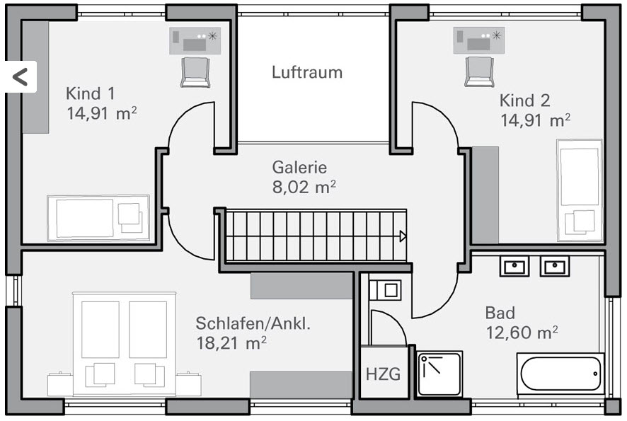

Ich habe mal noch den Ausgangsgrundriss angehängt, so wollten wir es eigentlich...
Grundriss eines Hauses: zwei Kinderzimmer, Schlafbereich, Bad, Galerie und Luftraum.
Planoben ist Richtung Erker? Das würde doch den Wohnbereich deutlich einengen.
Das ist doch der Essbereich, da habt ihr jetzt einen großzügigen Erker. Insofern würden wohl 30- 50cm nicht ausmachen.
Der mit Luftraum ist doch ganz nett: Schlafzimmer etwas legalisieren um 39 cm, und den Luftraum als Galerieraum mit Medienanschluss gestalten

Hey Yvonne,
danke der Nachfrage. Ich warte noch auf die aktualisierten Pläne vom Architekten. Da der Statiker aber im Urlaub ist hat er es nicht so eilig...
Aber die Änderungen gehen in Richtung dem hier genannten https://www.hausbau-forum.de/threads/8x12m-Grundriss-ideensuche.15921/page-4#post-154300
Sprich:
- Treppe wird ca 20cm Richtung Eingang und Richtung Norden geschoben, dadurch wird Büro/Flur oben entspannter.
- Eingangstür Schlafzimmer wird wie in der Vorlage in den Flur gezogen
- Kinderzimmer Nischen werden mindestens 2,2m damit dort ein Bett gestellt werden kann (heißt Möblierung sieht so aus das der Kleiderschrank an der Wand zum Büro steht und Bett an der Wand zum Schlafzimmer)
- Die Türen der Kinderzimmer werden jeweils in Richtung der kurzen Seite des Hauses geöffnet
- Wir werden eine Betontreppe verbauen lassen und den Hauswirtschaftsraum etwa 60cm unter die Treppe vergrößern und im Essbereich gibt es für die restlichen 40cm einen Einbauschrank. Ich stelle mir da eine Mischung aus Bücherregal und Wandschrank für den Staubsauger vor.
- Hauswirtschaftsraum wird noch etwas Richtung Gästezimmer vergrößert
Insgesamt haben wir dann auch nicht mehr Verkehrsfläche im OG als in dem Vorschlag von matte1987.
Wo sich unser Architekt aber weigert ist die Treppe zu überbauen. Er sagt dass einem sowas später immer ins Auge fällt weil man sofort sieht das die erste Stufe nicht mit der Öffnung in der Decke anfängt und das stört.
Dein Vorschlag mit dem Gallerieraum hatte unser Architekt auch, allerdings gefällt mir die Vorstellung nicht das der Papierkram dann offen rum liegt. Also die noch nicht abgeheftete Gehaltsabrechnung etc. Dann lieber eine Tür und man hat einen sauberen Abschluss.
