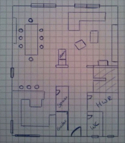

Hallo Häuslebauer und Fachleute (Bauexperte - verstecktes Kompliment)
das ist evtl. noch nicht ganz, nur so ca. zu 95% das EG unserer Doppelhaushälfte.
Der Eingang ist zur Strasse hin, zw. Garder. und WC sichtbar.
Der Raum unter der Treppe soll im Hauswirtschaftsraum noch für z.B. Waschmaschine genutzt werden.
Kamin ist nur eine Idee.
Eher wird es aus Kostengründen ohne Kamin sein. Hausmasse 7,5-8m auf 10,5-11m.
Uns geht es hier im EG rein um die Aufteilung. Eure Ideen, auch Sachen an die wir bis jetzt noch nicht gedachte haben.
Würde mich über Rückmeldungen freuen.Danke.

das wird so nicht funktionieren ;)
Erst mal hast Du 8,5 m abgemessen, anstatt 7,5 - 8 m und dann hast Du die Wände nicht dementsprechend dick eingezeichnet. Bei uns (Fertighaus - Holzständerbauweise) sind die Außenwände 34,6 cm dick, die Innenwände 15 cm.
Dadurch werden die Räume schmaler und eben auch kleiner.
Habt Ihr einen Keller? Wenn nicht, finde ich den Hauswirtschaftsraum extrem klein.

Hallo Alex,
Danke für die Blumen ... aber ...
es gibt 2 Themenbereiche, aus welchen ich mich grundsätzlich heraus halte; die mögliche Raumaufteilung ist eine davon. Hier kann jeder, der sich beteiligt, nur verlieren :)
Nur eines, so als Tipp: Du hast das EG weitestgehend offen gestaltet, unabhängig davon, ob die Maße der "Wände" nun stimmen oder nicht. Im Bereich Treppe zur linken Außenwand wird ein Unterzug erforderlich. Du kannst Dir also schon einmal Gedanken machen, ob dieser Unterzug sichtbar oder eher unsichtbar ausgebildet werden sollte.
Liebe Grüsse, Bauexperte
Alex80
@Jaydee. Danke. Ja das war eig. so gemeint, dass wenn wir bei den Wänden 50cm grob abziehen, wir am Ende bei 8m stehen. Oder evtl. gar bei 7,5m. Wir bauen ohne Keller. Wir bauen massiv und es ist ja alles offengehalten, daher keine Wände. So ein Träger kann wohl 5-6m überbrücken, so das wir die Trägerwand kürzer bauen können.
@Bauexperte. Danke wie immer. Ich hatte in älteren Beiträgen deine Tipps gelesen und dachte mir, Fragen kostet ja nichts :) Ich bin zudem für Anregungen stets dankbar, warum kann man hier nur verlieren? Ich will ja niemanden davon überzeugen, wie toll unsere Idee ist, sondern einfach über den Austausch an Kleinigkeiten feilen. :rolleyes:
Ich weiß leider nicht was ich unter dem Unterzug verstehen kann.
nordanney
Der Entwurf entspricht zu ca. 95% dem von uns geplanten Haus (allerdings Außenmaße 11x11m), statisch anspruchsvoll wie Bauexperte es schon geschrieben hat.
Den Kamin würde ich nicht einbauen, dafür ist das Haus zu schmal ==> eher an eine Wand setzen.
Komplett offen finde ich auch nicht gut, entweder ein Wand/Tür zwischen Ende Hauswirtschaftsraum und Speisekammer setzen oder sogar noch weiter nach "oben" schieben (dann rechtwinklig) und den Treppenaufgang vom Wohnbereich separieren.
Hauswirtschaftsraum fühlt sich sehr klein an, in der Küche kann man sich wahrscheinlich nicht besonders gut bewegen (sieht sehr eng aus).
