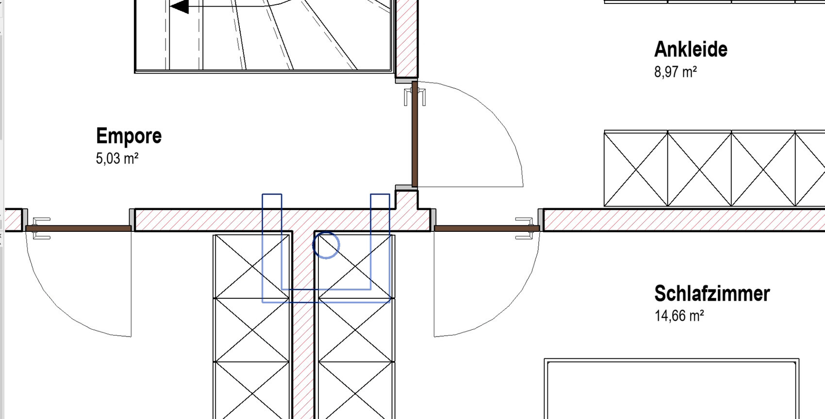

Schornstein im OG?
der kommt noch dazu.

Schornstein im OG?
Ich denke an der Stelle wo der nach oben geht, ist er relativ gut zu integrieren.
kaho674
kaho674
Hihi, nein. Kann Dein Programm keine 2 Stockwerke übereinander legen? So ein SSt ist Minimum so etwa 40x40cm. Wo soll der oben raus kommen?
Ich sags Dir: zu diesem Haus passt kein Kamin. So ein Aquarium ist echt toll....
LukeLuu
Siehst Du mehr als wir? Der passt da gar nicht hin. Im Flur ist doch gar kein Platz dort ops:
Hier ist der Kamin Gerade hochgezogen. Meiner Ansicht nach, würde das so funktionieren?!
Wäre das ein Problem in der Planungsphase?
Problem in dem Sinne, dass das Kinderbad wieder umgesetzt werden muss, die Maße von Ankleide und Bad passen nicht mehr.
