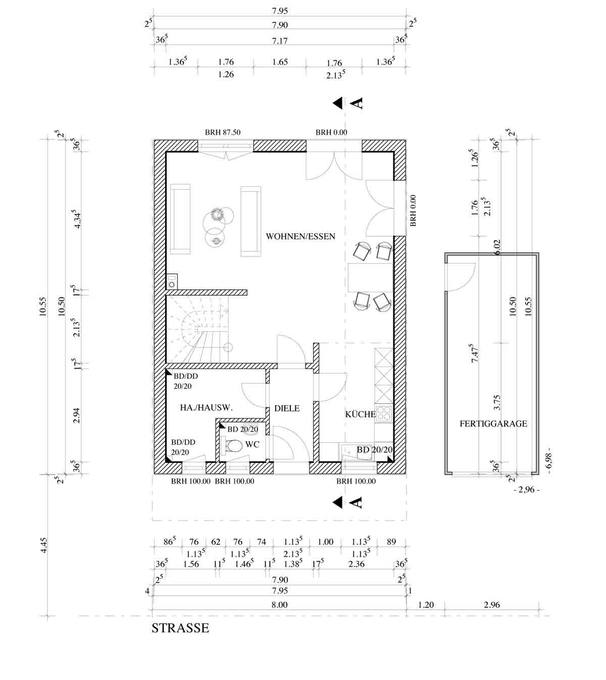

Mal doch einfach! Du wirst sehen, dass Du Deine Ideen nicht so umsetzen kannst, weil: Mauern nehmen Platz... oder willst Du Räume, in denen Du Dich nicht drehen kannst??? Warum leuchtet es Dir nicht ein? Treppe wurde ja auch schon erwähnt...
marv45
Mit Verlaub, ich gebe ypg Recht. Das müßte wirklich maßstabsgetreu gezeichnet werden, mit Millimeterpapier. Die Innentüren sind nur kleine Widerhaken im Vergleich zur Eingangstür und wenn der Essplatz ca. 3 m breit ist, bleiben noch ca. 3,5 m für das Wohnzimmer. Da hätten die ganzen Möbel in dieser Form nicht annähernd so viel Raum.
Ein so offener Grundriss ist Geschmacksache, aber wenigstens eine Windfangtür ist zweckmäßig, damit im Winter nicht gleich die ganze Bude kalt wird, wenn einer ins Haus kommt. Die Treppe ist so keine....
Als ganz grobe Skizze ok, aber mehr auch nicht.
Bauexperte
@Bauexperte. Danke wie immer. Ich hatte in älteren Beiträgen deine Tipps gelesen und dachte mir, Fragen kostet ja nichts :) Ich bin zudem für Anregungen stets dankbar, warum kann man hier nur verlieren? Ich will ja niemanden davon überzeugen, wie toll unsere Idee ist, sondern einfach über den Austausch an Kleinigkeiten feilen. :rolleyes:
Es geht weniger darum, ob Du Jemanden überzeugen möchtest. Vielmehr darum, daß einer - in diesem Fall wieder mal ich - den Buhmann geben muß. Ich habe Dir ein EG 8.00 m x 10.50 m angehängt; daraus kannst Du schon erkennen, daß Deine Ideen im Eingang nicht funktionieren. Selbst hier ist der Hauswirtschaftsraum eigentlich zu klein - ich weiß, was heute Alles darin untergebracht ist; es war echt eine Zentimeterleistung. Und diese Doppelhaushälfte ist für 2 Personen geplant; kommen auch keine weiteren hinzu :)
Wenn Du Deinen Wunschgrundriss umsetzen möchtest, mußt Du Minimum auf 11.00 m Breite gehen.
Ich weiß leider nicht was ich unter dem Unterzug verstehen kann.
Irgendwo muß ja das Gewicht des DG abgefangen werden; das ist ziemlich schwierig, wenn im EG keine Wand steht. Daher muß ein Träger - sichtbar oder auch unsichtbar - verbaut werden, die Last des DG abzufangen. Wird Dir der Statiker schon noch sagen :)
Grüße, Bauexperte

Hallo ypg. Ich verstehs nicht. Was wird nicht funktionieren? Meinst du das wir zu viele Innenwände haben werden? Gruß
Die Anzahl der Innenwände ist es nicht, sondern die Dicke der Innenwände. Die Speis hast Du 1 * 2 m geplant. Du musst davon allerdings mindestens 30 cm (2 * 15 cm) an jeder Seite abziehen. Dann hast Du nicht mehr 2qm Speis, sondern nur 1,19 qm! Das ist ein gewaltiger Unterschied und funktioniert so nicht.
Auch mal eben 50 cm größer zeichnen, weil es "so ungefähr" hinkommt, ist nicht. Die Räume werden durch die Wände schmaler. Ist einfach so.

@ Bauexperte und ypg und andere. stark. danke. Diese Skizze war ja grob, mit irgendwas muss ich ja starten. Aber nun nähern wir uns durch eure Beiträge den richtigen Raum/Hausgrößen an. D.h. für uns eig. die Planung nochmal überdenken. evtl. seitlicher Eingang...
Wir werden "nur" ungefähr 8x11 m bauen können,wenn ich bei den bevorzugten Räumen bleibe wirds eng, ist mir nun klar. Ideen wie ich es anders lösen kann? :confused:
