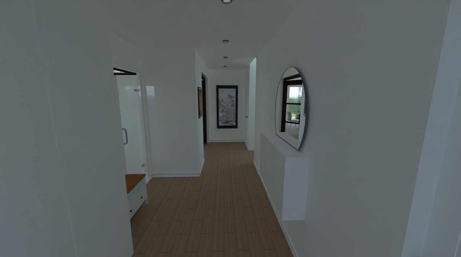

Der Flur sollte einladen, in die Haupträume zu gehen und zu wohnen. Ich sehe nur Verschlossenheit - er öffnet sich halt nicht. Und er ist sehr dunkel, wie man sieht.
Ein Flur muss m.M. nach noch eine ganze Menge mehr können. Für mich wäre das zu allererst Räume möglichst günstig zu erschließen und einen Bereich zu schaffenm, indem man sich gut aus- bzw. anziehen kann. Ich empfehle dir das Buch: "Eine kurze Geschichte der alltäglichen Dinge" in der Bill Bryson schön schildert, wie sich die Funktion des Hauses über die Jahrhunderte geändert hat. Gerade der Flur ist von der Eingangshalle zum Transitbereich geschmolzen. Die Kultur ist im Wandel und mit ihr die Funktion des Hauses.

Ich hab für dich meinen Rechner nochmal 5 Minuten schnaufen lassen und die Lichtintensität verdreifacht.
Erstmal finde ich es gut, dass Ihr es Euch visualisiert. So kann man Enttäuschungen etwas vorbeugen. Die Helligkeit am Rechner zu erhöhen nützt Dir in der Realität allerdings wenig. Yvonne hat es ja schon schön geschrieben. Dieser Flur führt den Ankommenden nicht in den Wohnraum, sondern verjüngt sich zu einem unangenehmen Nadelöhr. Und anstatt befreiend im Wohnzimmer, landed man zwischen den dreckigen Töpfen, Pfanne oder steht dem Koch im Weg.

Nun mein KO-Kriterium ist der Flur. Die Verjüngung vor der Treppe ist schon beim Reinkommen furchtbar anzusehen. Man wird nirgends hingeführt. Im Gegenteil, die Türen und Wege bleiben versteckt. Dann das Abbiegen um die Ecke in die Küche ist m.E. eine ästhetische Fehlplanung. Genauso der geringe Platz am Treppenaufgang. Wer da mit Schwung die Treppe runter kommt, läuft Gefahr, gegen die Wand zu prallen.
