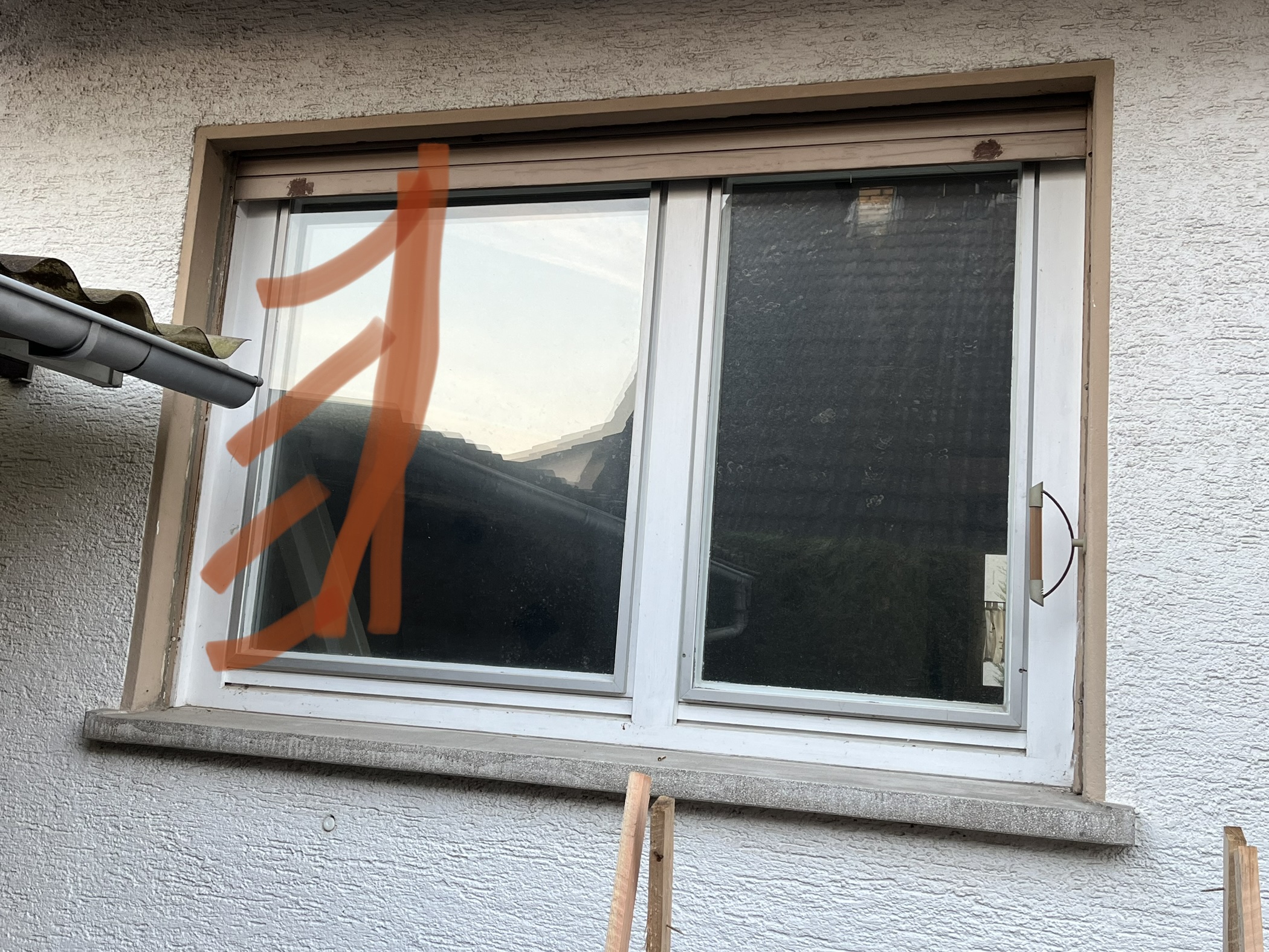

Hallo an alle Hausbauexperten und Renovierungsgenossen,
wie das so ist wenn man sich in einem Forum anmeldet, man interessiert sich für das Thema und hat meistens Fragen.
Kurz zu meiner Person und dem Objekt! Mein Name ist -unschwer zu erahnen- Wolfgang, mit 52 Jahren und über 30 Jahren im Kfz.-Handwerk tätig, würde ich mir attestieren keine zwei linken Hände zu haben. Unser Haus ist das Elternhaus meiner Frau, Bj. 1962/63 (also das Haus ;)) , 2001 um einen Anbau erweitert und seitdem als Zweifamilienhaus geführt, Standort nähe Frankfurt am Main. Wir möchten nun nach dem Ableben meiner Schwiegereltern die Wohnung im Erdgeschoss für uns Renovieren und Umbauen, da unser Budget in Anbetracht dessen was vor uns liegt überschaubar ist, muss bei vielem selbst Hand angelegt bzw. dem Experten zu gearbeitet werden.

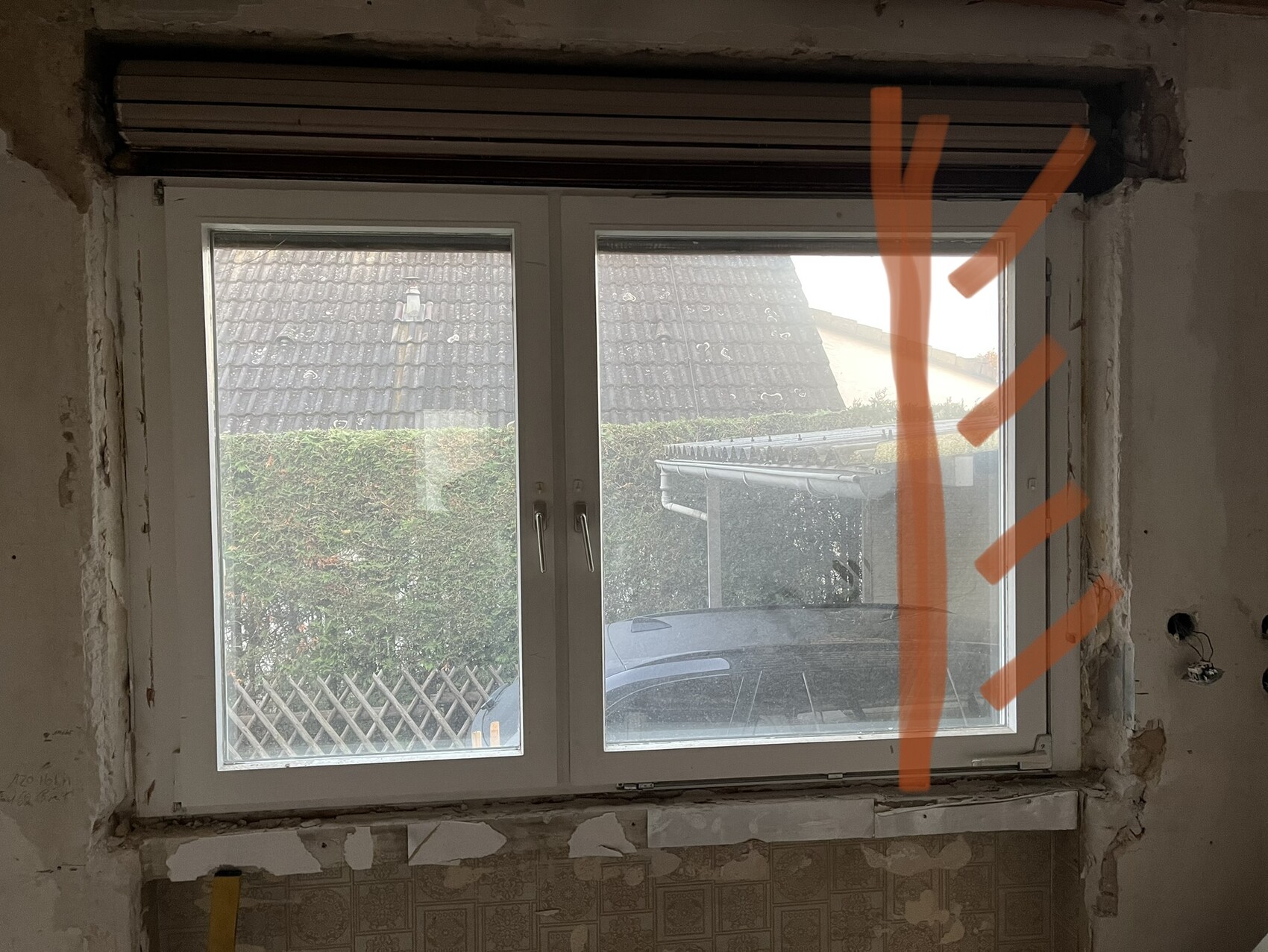

Zum Thema, das ehemalige Esszimmer soll bei uns die Küche werden, leider hat man früher Kreuz und quer gebaut und mein Schwiegervater war ein Künstler in Sachen „ funktioniert, sieht aber beschissen aus“ weswegen ich so die ein oder andere Gegebenheit ändern möchte. Für mein Vorhaben sitzt das Fenster erstens zu tief und zweitens ragt auf einer Seite das Dach vom Carport in das Fenster rein.
Die Höhe des Fensters würde ich über den Rollladen regulieren, innenliegender Rollladen raus, Außenrollladen dran. Etwas größer sind die Fragen zum verkleinern der Fensterlaibung, ich möchte von ca. 2,10 Meter auf 1,60 Meter verkleinern. Welche Steine nutze ich am besten? Wie stelle ich einen stabilen und sicheren Wandanschluss her? Kann ich bei solchen kleinen Arbeiten die Steine kleben oder in jedem Fall Mörteln?
Da ich ja nach dem anpassen der Laibung ein glattes Mauerwerk ( Glattstrich) haben sollte würde ich das Fenster mit umläufigem Dichtband ( außen Dichtband, innen Dämmband) einsetzen. Verwende ich zusätzlich Komprieband? Gibt es Empfehlungen für Fensterband oder funktionieren die Amazon Produkte genauso? Womit verklebe ich das Fensterband mit dem Mauerwerk? Wie berechne ich die benötigte SchraubenLänge zum festschrauben der Fenster?
Viel Text, viele Fragen! Bin über jeden Tipp und Hinweis dankbar.
Beste Grüße
Arauki11
Carportdach etwas einkürzen zumindest in Fensternähe wäre keine Option? Oder eine schmale Fensterfolie?
Ich würde das zumindest auch einmal von der anderen Seite her denken, wie man das dennoch ansehlich kaschieren kann.
Ja genau. Der Auto- und Schaufensterbekleber zaubert einem da eine sanft ausgeblendete Satinierung auf die Scheibe, die Regenrinne stört nicht mehr, und das bei bester Transluzenz.
