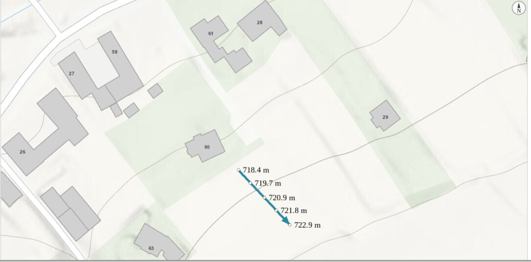

Grundriss Einfamilienhaus 154m2 + Keller in Hanglage

Das Gelände fällt Richtung NW?
Ja genau.
Ist es Vorschrift im Österreich die Garage ins Haus zu integrieren?
Nicht das ich wüsste. Habe die Garage ins Haus integriert, da ich das Untergeschoss sowieso brauche um den Hang auszugleichen um bei der Terrasse ebenerdig raus komme.
Theoretisch könnte ich auf der Garage ein Flachdach mit Terrasse machen. Aber ich scheue das Flachdach etwas.
Ob die 9 m Spannweite gehen sagt die Statik. Bei unserer Garage gingen sie, beim Haus im UG bei mir heißt es EG hatten wir Unterzüge benötigt bei weit weniger als 9 m.
Das Budget paßt nicht zum Haus. Mein Tipp sucht euch einen der UG+EG zusammen plant einschl. Ausführung. Wenn ich überlege wie oft der Architekt bei uns auf der Baustelle war zum Teil noch mit Bauunternehmen und Statiker - nie getrennt.
Unterschätz die Außenanlage nicht. So wie du sie gezeichnet hast brauchst du einen 6 stelligen Betrag zum Abfangen, Abtragen und Auffüllen.
Die Spannweite von 9m geht schon, nur da gibt es halt einen Unterzug und reichlich Betonstahl. Das passt eben nicht zum Budget.
Wenn man mit dem Hang plant, dann geht das auch 5 stellig.
Ich haette hier an einen Hybrid gedacht UG Beton EG und Dach Holz.
