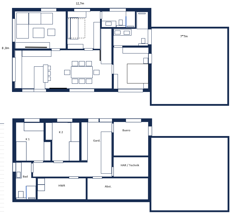

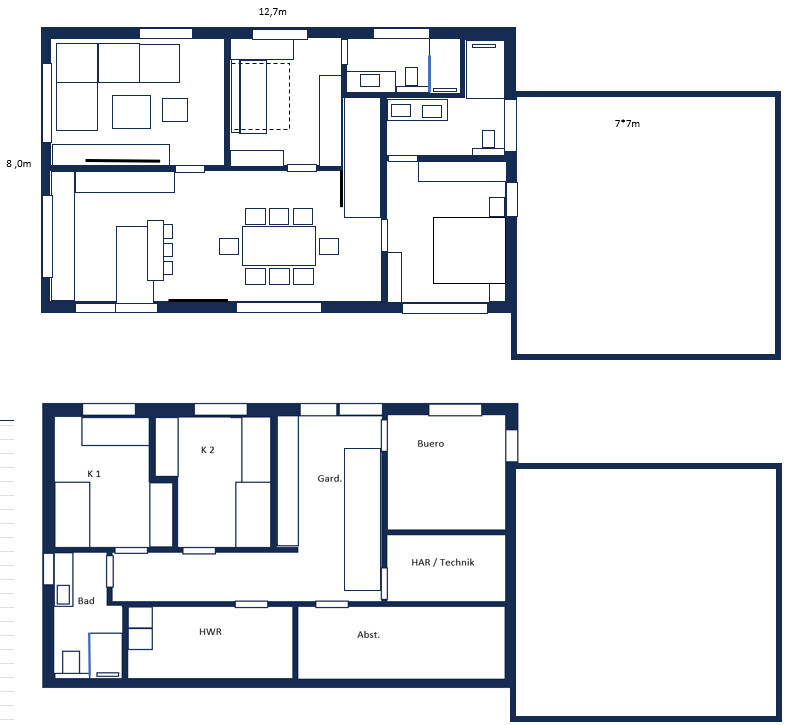

Hier mal die beiden Etagen. Noch etwas verkleinert.
Zwei Grundrisse eines Hauses: Obergeschoss mit Wohnen- und Essbereich, Küche; Untergeschoss mit Büro, Bad.
Sollten ca. 130 m2 Wohnfläche sein.
130m2*3200 Euro/m2 = 416k
Garage 50k
Erschliessung 30k
Nebenkosten 50k
Zulage Geländemodell 54k
Summe 600k
