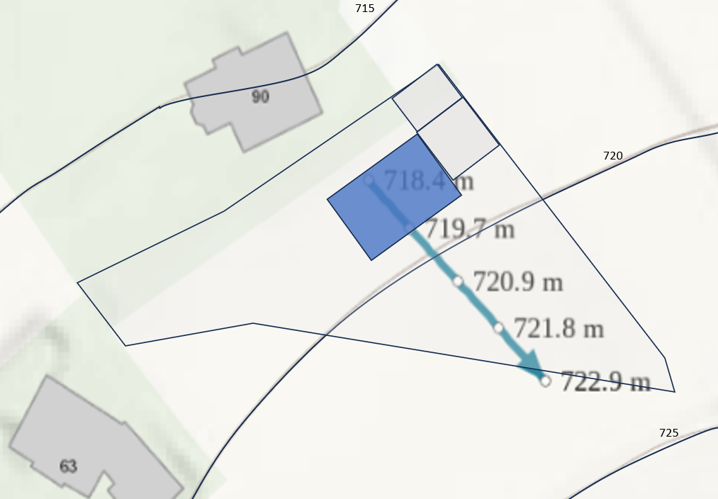

Grundstück 1227 ist im Familienbesitz aber nicht im Bauland d.h. es ist eine Wiese und wird nur mit landwirtschaftlichen Fahrzeugen befahren.
Nicht unbedingt Priorität. Mir gefällt der Gedanke nur 2 Ebenen zu haben um gegebenenfalls im Alter hinter das Haus zu fahren und dort ebenerdig reinzugehen können.
Mein Problem bei unserem Grundstück + Grundriss ist das Stiegenhaus wenn ich ein Büro im UG platzieren will. Das Büro sollte auf der Nordseite sein um nicht unter der Erde zu sein. Dazu ist noch der Eingang und Garage auf der Nordseite. Somit kaum Platz für ein Stiegenhaus. Das Stiegenhaus will ich aber auch nicht im Süden vom Haus platzieren, da dies ja der "schönste" Platz im Haus ist.
Ich hoffe das ist so verständlich beschrieben.

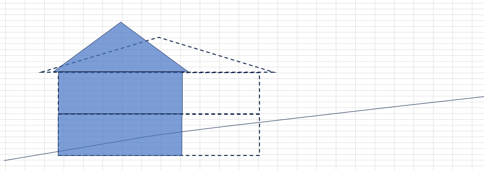

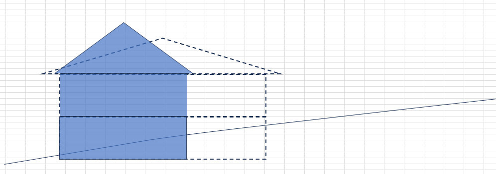

hanghaus2023
Um mit dem Bufget hin zu kommen solltest eher so planen UG echtes Wohngeschosss und Garage aus dem Haus.
Blaues Haus mit Dach, gestrichelten Umrissen und Perspektivlinien auf Graphpapier-Hintergrund.
hanghaus2023
Im UG dann 2 Kinderzimmer, Büro, Eingang, Garderobe, Bad, Technik, Abstellraum.
Im EG Schlafzimmer, Ankleide, Bad, W/E Bereich Dach erstmal nicht ausbauen, eher als Speicher nutzen?
Der umbaute Raum reduziert sich um ca. 35%
hanghaus2023
Ich würde es so vorsehen. Leider geht dann die Auffahrt nicht. Im Alter tut es ein Treppenlift.
Kadastrale Karte: blaues Gebäude-Rechteck, Parzellenumriss und blaue Messlinie.
Die Spannweite von 9m geht schon, nur da gibt es halt einen Unterzug und reichlich Betonstahl. Das passt eben nicht zum Budget.
Wenn man mit dem Hang plant, dann geht das auch 5 stellig.
Ich haette hier an einen Hybrid gedacht UG Beton EG und Dach Holz.
Unsere Garage hat keinen Unterzug, der Allraum hat einen.
Hier ist nicht mit dem Hang geplant. 10k sind auch 5 stellig. Soviel hat mich das bisschen auffüllen meiner beiden Vorgärten gekostet ohne Mauern - das hatten wir ja selber gemacht und Steine waren vorhanden. 25 k hat die Abfuhr vom überflüssigen Aushub beim Kumpel gekostet
