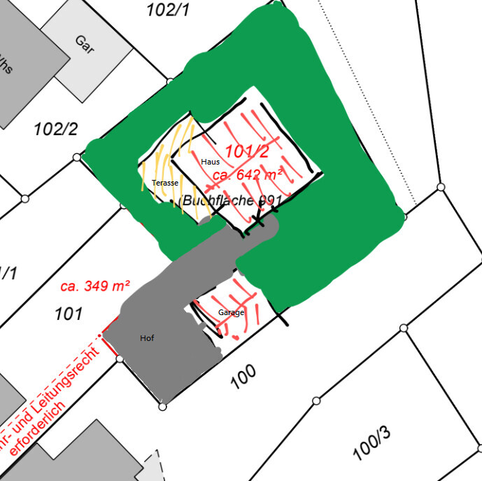

Wir befinden uns noch ganz am Anfang der Planung, möchten jedoch von Beginn an so konkret wie möglich vorgehen. Besonders interessieren uns Ideen und Anregungen zur optimalen Platzierung des Hauses und der Garage auf dem Grundstück. Dies ist auch der Hauptgrund für meinen Beitrag. Ich habe mal eine ganz grobe Skizze angefertigt wie ich es mir aktuell vorstelle, gerne könnt Ihr sagen ob das so Sinn macht.
Idealerweise sollte die Terrasse nach Süden und Westen ausgerichtet sein. Ich bin mir jedoch unsicher, wie der Hauseingang am besten platziert werden kann, damit er nicht direkt neben der Terrasse liegt (ist nicht üblich oder?). Generell hätte ich auch so viel sonnige Fläche wie möglich.

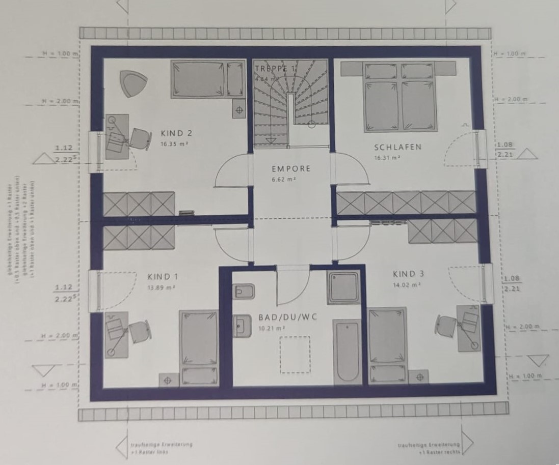

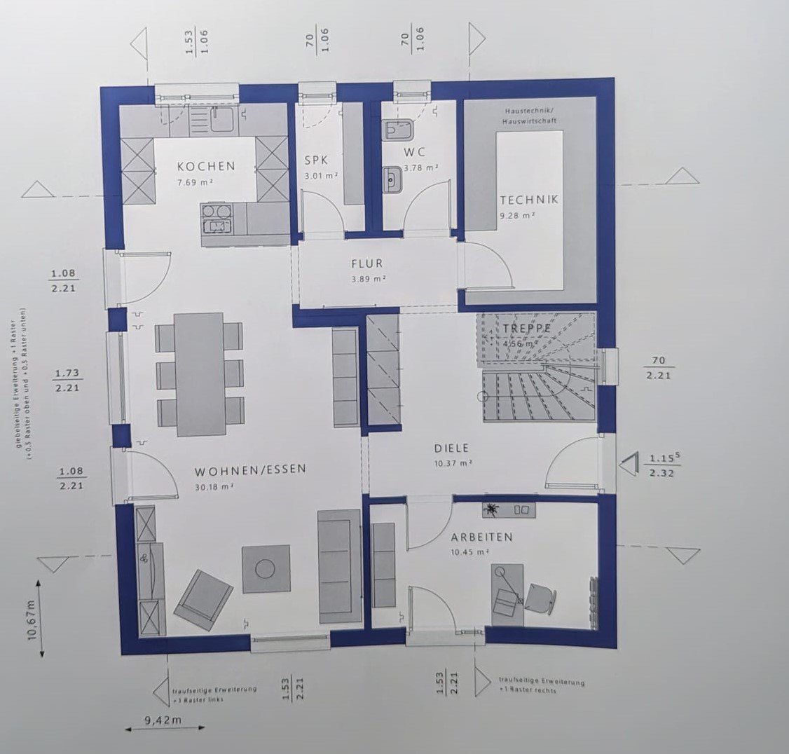

Einen Standardgrundriss, der uns vom Aufbau her gut gefällt, habe ich beigefügt. Wir möchten einen möglichst großen Wohn-Ess-Bereich im EG, das zusätzliche Zimmer kann auch sehr klein sein. Würde sich dieser Grundriss eurer Meinung nach für das Grundstück eignen?

Grobe Skizze, erste Vorstellungen (Verzeiht mir die Unprofessionalität):
Lageplan eines Baugrundstücks mit Haus, Garage, Terrasse und Gartenbegrenzung.
Grundriss Erdgeschoss:
Grundriss eines Einfamilienhaus-EG: Küche, Wohnen/Essen, Flur, WC, Technik, Treppe, Arbeiten, SPK.
Grundriss Obergeschoss:
Grundriss eines Stockwerks mit drei Kinderzimmern, Schlafzimmer, Bad, Empore und Treppe
Der Weg zur Straße ist relativ weit, was die Erdarbeiten vermutlich kostspieliger machen wird.
Die Versorger haben oft Pauschalen bzw. Meterpreise und kann man bei den Versorgungsämtern erfragen.
und nur teilweise erschlossen ist.
Was heißt teilweise?
Ein Nachteil des Grundstücks ist, dass es in zweiter Reihe liegt
Das hat auch Vorteile, gerade in Eurer Gartenausrichtung: ihr braucht Euch nicht sorgen, dass man mit Vorgarten und Tiefe das Fußvolk abgrenzen muss.
25% haben diese NordSüd-Ausrichtung. Straßen werden beidseitig bebaut.

akuell Standardgrundriss eines FH-Hersteller
Ich hoffe doch, ein Typenhaus dieses Herstellers?
Die kann man übrigen modifizieren: Technik sollte nahe der Versorgung liegen. In diesem Fall Grundriss kontern bzw. TK und Büro tauschen und Eingang modifizieren.
aber: so prall ist der nicht. Wenn man sich die Sofawand anschaut, ist sie sehr ..kurz..
OG -> 4 Schlafzimmer, ein Bad
Für 3 Personen? Erzähl!
