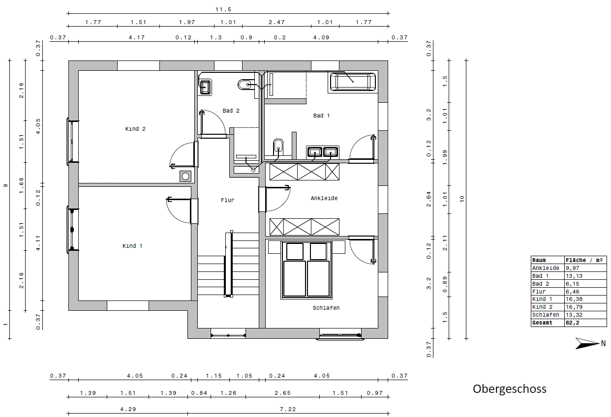

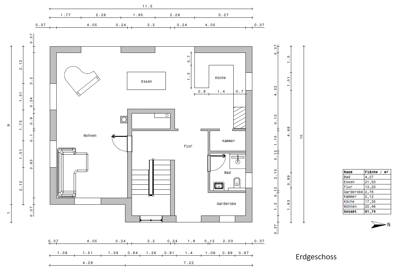

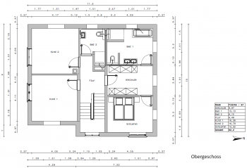

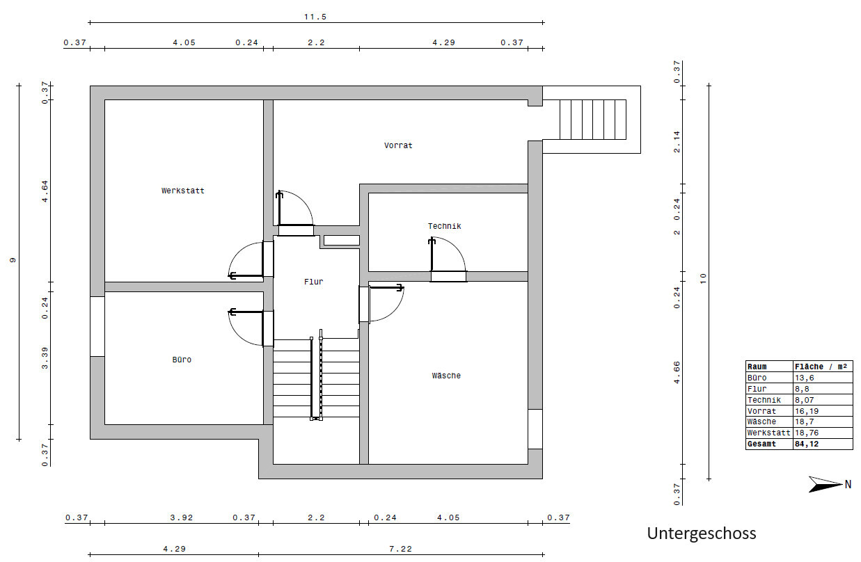

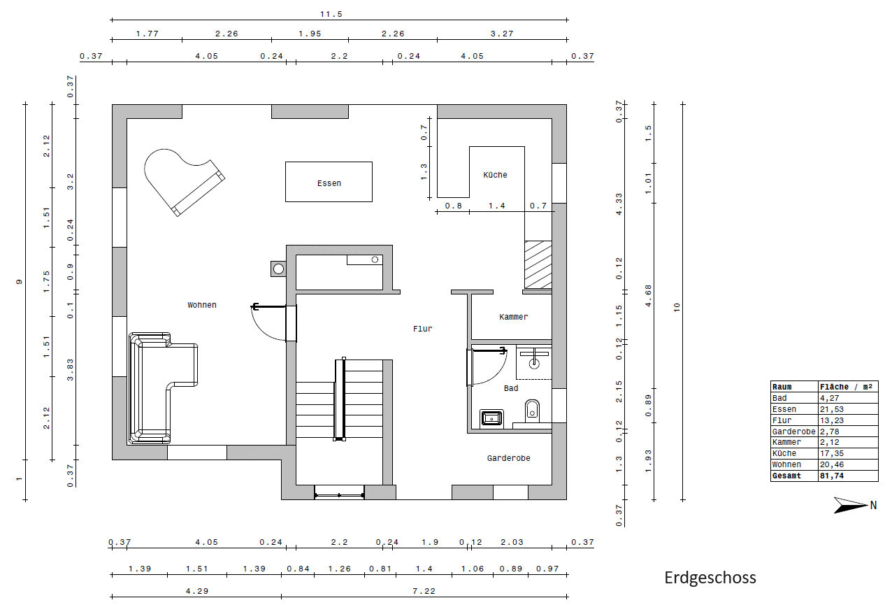

Hallo zusammen, wir sind aktuell in der Planung eines freistehenden Einfamilienhauses auf einem Grundstück, das bereits in unserem Besitz ist. Wir haben einen Architekten an der Hand, sind aber auch selbst intensiv in die Planung mit eingebunden. Aktuell sind wir kurz davor, die Pläne zu finalisieren und dem Architekten unser Go zur Ausarbeitung des Bauantrags zu geben.
Wir möchten diese "vorerst letzte" Möglichkeit gerne nutzen, unsere Grundrisse von anderen Personen hinterfragen zu lassen und uns andere Meinungen dazu einholen, um sicherzugehen, dass in der grundsätzlichen Planung kein grober Schnitzer ist.

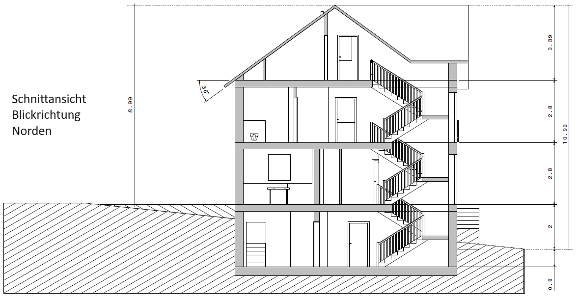

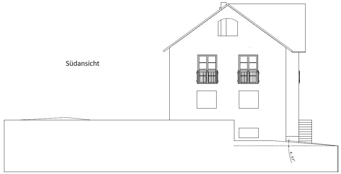

Hang: Hanglage in West-Ost-Richtung abfallend 2 Meter

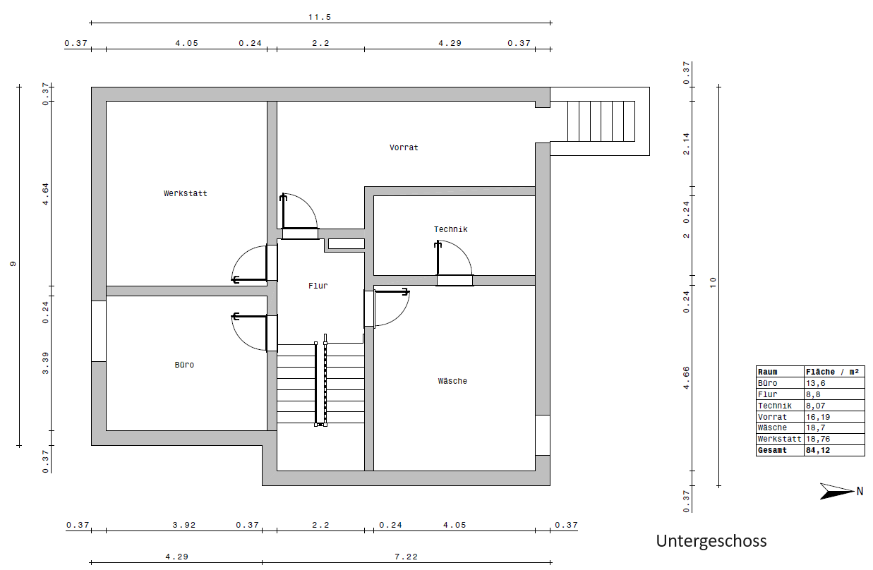

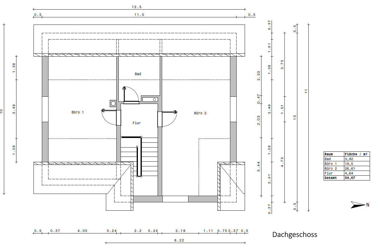

Keller, Geschosse: Vollunterkellert mit zwei Vollgeschossen und der Möglichkeit, das Dachgeschoss später als Büro zu nutzen.

Raumbedarf im EG, OG: Jeweils ca. 80 m² pro Stockwerk.

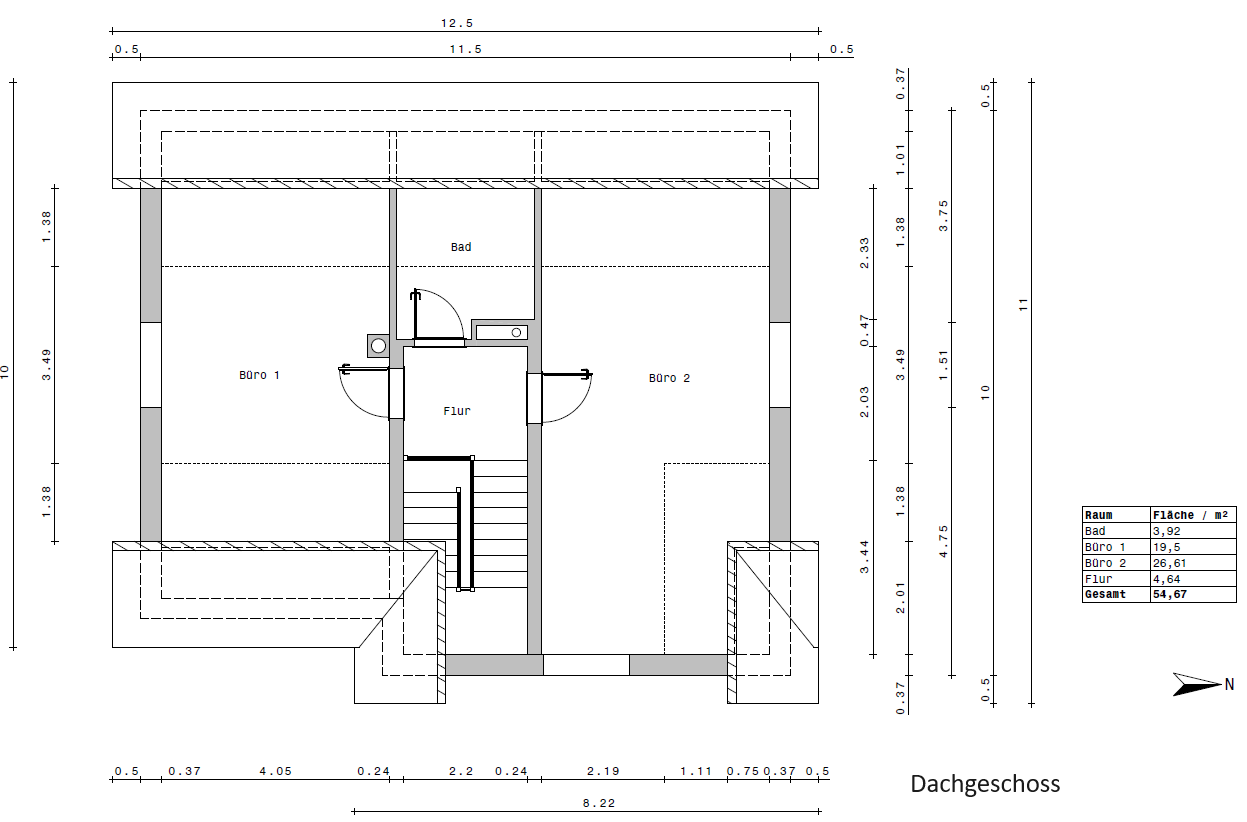

Büro: Zwei Homeofficearbeitsplätze notwendig, da wir beide zu 90 % von zuhause aus arbeiten.

offene Küche, Kochinsel: Offene Küche ohne Insel
Anzahl Essplätze: 8, wenn wir feiern, sollen aber auch gerne 16 Gäste Platz finden.
Kamin: Ja.

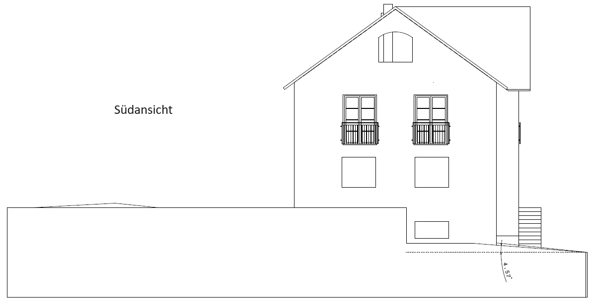

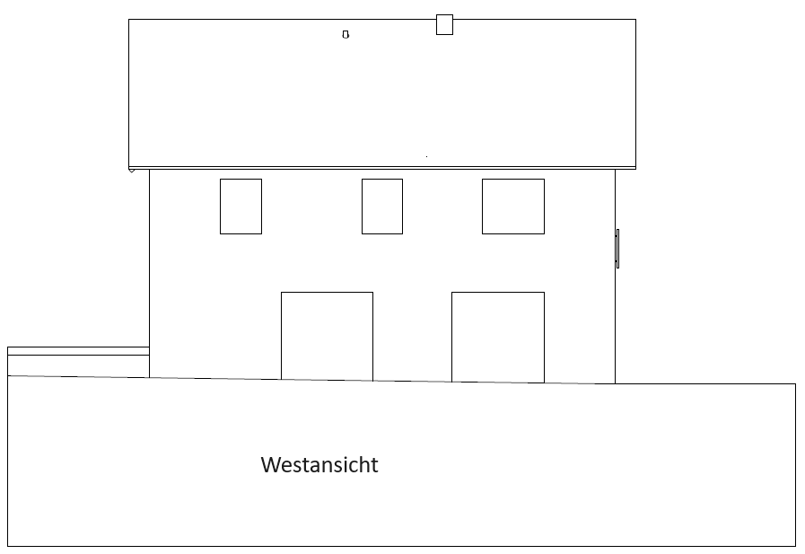

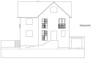

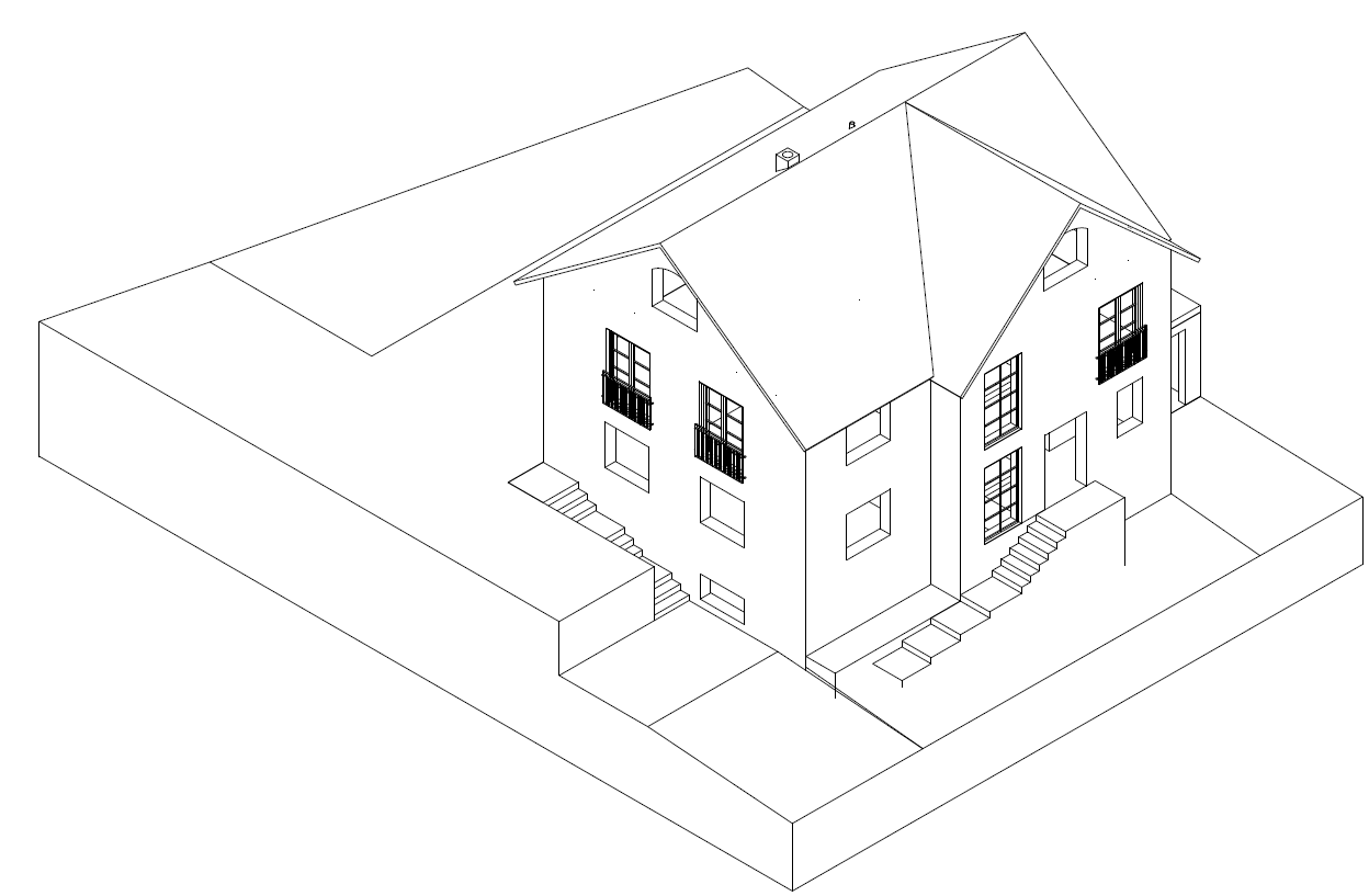

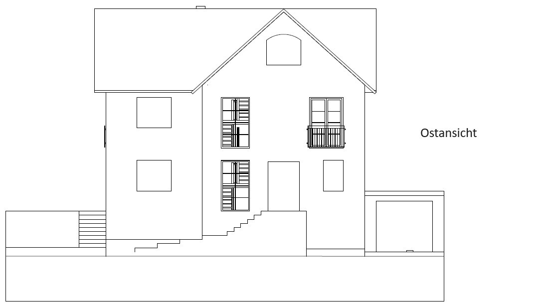

weitere Wünsche/Besonderheiten/Tagesablauf, gern auch Begründungen, warum dieses oder das nicht sein soll: Uns ist wichtig, dass die beiden Büros als ansprechende Räume ausgeführt sind und nicht als Mittel zum Zweck, da wir einen Großteil unserer Zeit in diesen Räumen verbringen. Auch der Garten ist uns sehr wichtig. Da das Grundstück Hanglage hat und die Nachbargrundstücke im Westen höherliegen, haben wir uns dazu entschieden, den Garten aufzuschütten. Die Stufen vor dem Hauseingang nehmen wir dafür gerne in Kauf. Das Haus ist auf der Ostseite des Grundstücks platziert, da auf dem südlichen Nachbargrundstück ein zweites Haus gebaut wird und wir uns auf diese Anordnung geeinigt haben, damit beide Gärten mit viel Sonne "versorgt" werden.
Von wem stammt die Planung: Die Planung wurde von uns in Zusammenarbeit mit einem Architekten angefertigt. Da ich glücklicherweise ein Maschinenbau-CAD-System zur Verfügung habe, haben wir die in dem Beitrag angehängten Pläne in diesem System erstellt und nutzen dieses auch, um unsere Ideen auszutesten und zu verwirklichen. Die exportierten Zeichnungen geben wir an unseren Architekten, der auf deren Grundlage dann "richtige" Architektenpläne anfertigt bzw. seine bestehenden Pläne anpasst, sofern er keine Einwände oder Gegenvorschläge hat.
Was gefällt besonders? Warum? Uns gefällt vor allem die Dachform und die aufgebrochene Fassade an der Ostseite. Auch von der Raumaufteilung und Raumausrichtung sind wir angetan.

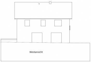

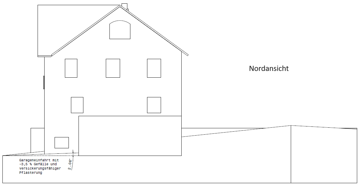

Was gefällt nicht? Warum? Aktuell sind wir mit der Anordnung der Fenster noch nicht zufrieden, vor allem auf der West- und Nordseite. Da ist noch Arbeit notwendig.

-könnt Ihr nicht verzichten: Zwei Büroräume.
Wir haben uns selbst lange mit der Thematik auseinandergesetzt und viele eigene Entwürfe angefertigt, bevor wir uns auf die Suche nach einem Architekten begeben haben. Nachdem wir mit mehreren Architekten im Gespräch waren und Entwürfe diskutiert haben, haben wir uns für unseren aktuellen Architekten entschieden. Unsere Anforderungen und Wünsche sind nahezu vollständig in der Planung umgesetzt. In die Pläne sind sowohl Ideen von uns als auch von unserem Architekten eingeflossen.
In den Plänen sind einige Fenster und Türen noch nicht eingezeichnet, da ich hierfür noch kein 3D-Modell erzeugt habe. Bitte nicht wundern
. Natürlich wird beim Bau jede Wandöffnung mit einem passenden Fenster / Tür versorgt. Generell haben die Pläne nicht den Anspruch eines Architektenplans. Vielmehr sollen sie unsere Ideen und Vorstellungen visualisieren.
Darüber hinaus ist Hauseingang nur exemplarisch gezeichnet worden, um zu schauen, wie viele Stufen vor dem Haus benötigt werden. Bitte vernachlässigt die dargestellte Treppe.
