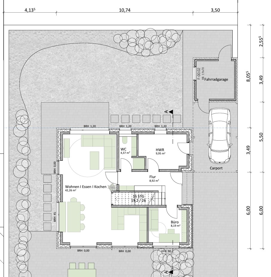

- Größe des Grundstücks: 730qm
- Hang: nein
- Grundflächenzahl: 0,4
- Geschossflächenzahl: 0,8
- Baufenster, Baulinie und -grenze: Ja, vorhanden.
- Randbebauung: Möglich mit Garage.
- Anzahl Stellplatz: 1

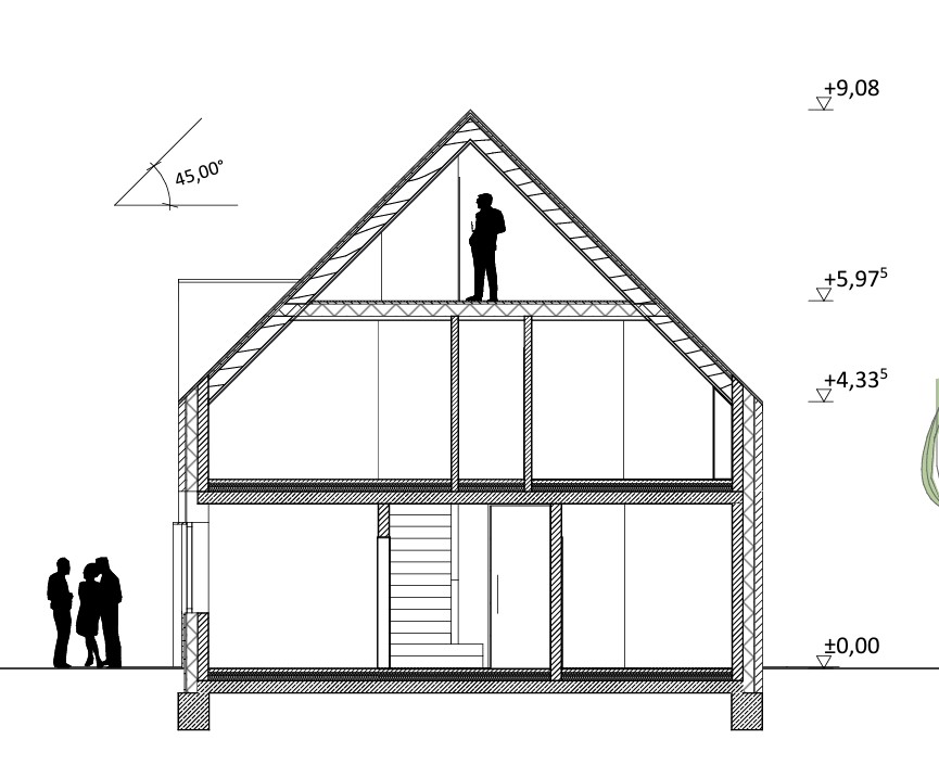

- Geschossigkeit: I-II
- Dachform: Satteldach (I: Neigung min 35°, max 45°; II: min 18°, max 32°)

- Anzahl der Personen, Alter: 4 Personen (2 Kleinkinder)
- Raumbedarf im EG: ca 75qm
- Flur: So klein wie möglich, so groß wie nötig. ca. 8qm
- Büro: Home-Office und Gästezimmer?: ca. 10qm (Schlafgäste pro Jahr: 5-10 Übernachtungen / Jahr)
- offene Küche (mit Kochinsel), offener Essbereich 6 Essplätze, offenes Wohnzimmer: ca 45qm
- Gäste-WC mit Dusche: ca. 4qm
- Hauswirtschaftsraum 1: (Haustechnik & Co) ca 10qm

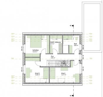

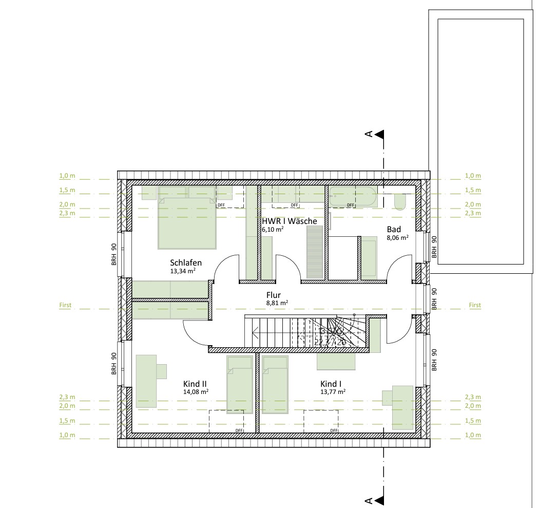

- Raumbedarf im OG: ca 60qm
- Schlafzimmer: 3 mit jeweils ca 14qm
- Hauswirtschaftsraum 2 (Abstellraum, Wäsche): ca 8qm
- Bad: ca 10cm

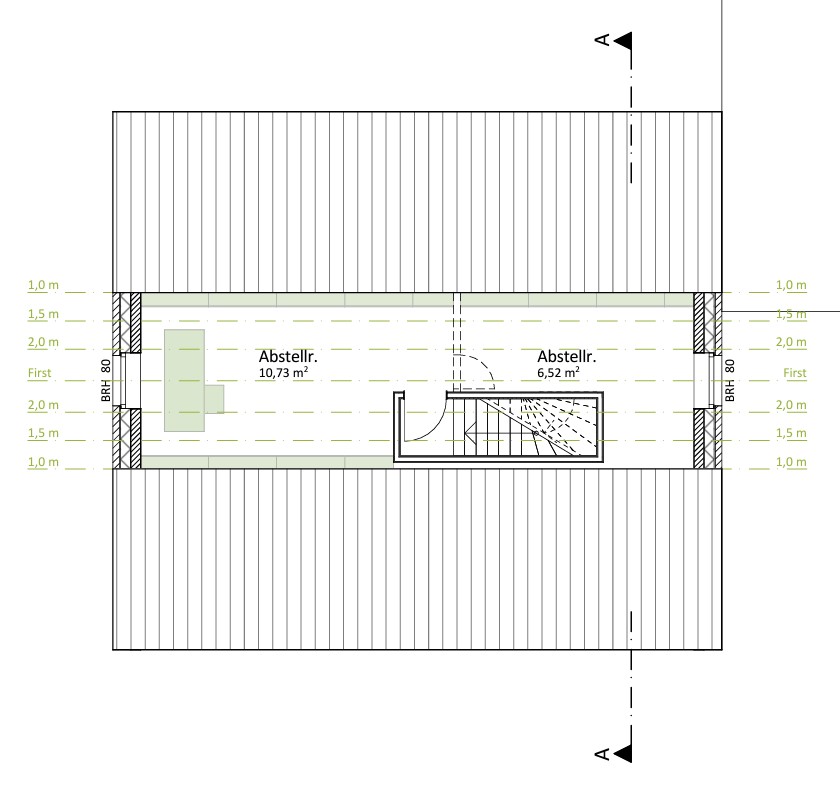

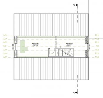

- Möglichkeit für ein Mehrzweckraum (Spielzimmer, TV-Zimmer, Gästezimmer wahlweise im EG oder unter dem Dach)
Was gefällt nicht? Warum?
- Ich bin skeptisch ob wir die Anzahl der Räume reduzieren, oder die Grundfläche leicht erhöhen sollten (z.B. Haus um ca. 50-100cm Richtung Süden erweitern).
- EG: sind 4,37qm für das Gäste-WC mit Dusche groß genug?
- EG: sind 8,19qm für das Büro groß genug für 3-4 Tage Home Office? Würde da eine Schlafcouch reinpassen?
- OG: ist Kinderzimmer 1 zu schmal? 1,98m (bis 2m Höhe), 2,47m (bis 1,5m Höhe), 2,76m (bis Wand/1m Höhe)
- könnt Ihr verzichten: Büro im EG, Wäscheraum im OG
- könnt Ihr nicht verzichten: 2. Dusche, Abstellfläche unter dem Dach
