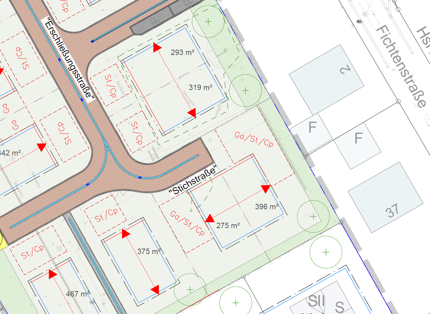

wir haben vor ein Grundstück im Raum Aschaffenburg zu erwerben für 191.000 Euro. Aktuell sind wir uns nicht sicher ob das alles am Ende mit Kinder etc. so machbar ist. Laut Finanzberater ist das alles kein Problem. Ich bin mir da aber nicht so sicher daher brauchen wir eine weitere Einschätzung.
Wenn wir beide Vollzeit weiter arbeiten wäre das kein Problem. Spätestens wenn das erste Kind da ist möchte meine Frau in Elternzeit für 1 Jahr und danach für 21 Stunden arbeiten. Dadurch reduziert sich unsere Haushaltseinkommen auf ca. 4.700 Euro mögliche Lohnsteigerungen mal außen vor gelassen. Die Mögliche Rate würde von 2.650 Euro aktuell ohne Kind und Vollzeit auf 1.500 Euro schrumpfen da ich auch die Kosten für Essen auf 3 Personen hochrechnen muss.
Das beste Angebot würde mir einen Zins von 3,23 % geben damit wäre ich in 44 Jahren fertig bei einer Rate von 1.550 Euro.
Sind die Kosten für das Haus realistisch?
Habe ich irgendwo etwas vergessen zu beachten?
Oder ist das alles eigentlich machbar?
Daten zum Grundstück:
319 qm
Haus: Doppelhaushälfte
Baufenster: 14 x 8 m
Geschosszahl: vorgeschrieben 2 Vollgeschosse
Dachform: Satteldach, Pultdach, Flachdach und Staffelgeschoss
Grundflächenzahl 0,4
solaranlage Pflicht min. 3,5kw-Peak
Aushubklasse im Gebiet 3 bis 4
Erschließung des Grundstücks ist im Dezember 2024 abgeschlossen. Der Bau kann also frühstens 2025 beginnen.
Kosten für die Erschließung fallen nicht an, da im Kaufpreis schon enthalten.

Lageplan eines Wohngebiets mit Straßen, Parzellen und Bäumen, rote Pfeile markieren Eckpunkte.
nordanney
Das ist ein enges Höschen. Würde mir das selbst zutrauen mit der kleinen Rate (und Mini-Tilgung). Aber es muss klar sein, dass immer zwei Jobs nötig sein werden. Kinder sind teuer (habe selbst drei...).
Da ist Disziplin angesagt. Und es sollte nicht viel passieren. Schon jetzt so leben, wie es später wäre und sämtliche Überschüsse zur Seite legen. Vielleicht kann man ja auch einen kleinen Finanzierungsbaustein - je nach dem geplanten Zeitpunkt des Nachwuchses - auf eine ganz kurze Zinsfestschreibung legen und in wenigen Jahren voll tilgen.
Ansonsten würde mich noch die Zinsfestschreibung der Finanzierung wissen. Das ist der Punkt, der Euch mal das Genick brechen kann. Nach 10 Jahren z.B. bleiben aus den T€ 433 noch immer T€ 385 (grob geschätzt bei etwas über 1% Tilgung) über. Bei einem Anschlusszins von z.B. 7% erhöht sich die Rate ganz brutal - Verdopplung um genau zu sein.
Wird das Haus teurer, wird es ebenfalls Mist. Es kann, muss aber nicht, viel schief gehen.

Da hat er technisch gesehen Recht. Mit Euren Einkommenszahlen bekommt Ihr die 1.500€ Finanzierung problemlos. Aber der "Finanzberater" ist auch nur ein Verkäufer. Ihr interessiert ihn nur bis zum Vertragsabschluss. Euer Leben danach - huch, da kommen direkt Zwillinge, Kosten Kinderbetreuung ab dem ersten Lebensjahr waren ja gar nicht vorhersehbar... - interessiert ihn so gar nicht. Eure Planung auch nicht. Gut, dass Euer Gefühl Euch hier fragen lässt.

Ich sehe eure Finanzierung nicht so kritisch. Die ist sicherlich weit realistischer und risikoärmer als jene von Gutverdienern, die sich gerne mal eine knappe Millionen Kredit aufhalsen.
Warum?
a) Ihr habt bereits gut Eigenkapital aufgebaut. Das bedeutet auch, dass ihr in der Lage seit sparsam (hab mir eure Haushaltsrechnung nicht angeschaut, aber die aggregierten Zahlen genügen zur Beurteilung) zu leben und müsst euch daher auch mit Haus und Kind nicht extrem einschränken.
b) Ihr arbeitet beide ziemlich wenig. Spötter würden sagen, ihr arbeitet beide Teilzeit. Heißt: ihr müsst auch mit Kind nicht viel weniger arbeiten (für die ersten Jahre mit Kinder habt ihr genügend Reserven, um auch mit einem Gehalt auszukommen)
c) Dank Ehegattensplitting wird das Gehalt deines Mannes in deiner Elternzeit spürbar steigen und du kostenlos krankenversichert sein. Der Fall vom Status Quo ist also etwas sanfter, als er auf den ersten Blick erscheint. Ihr seid doch verheiratet? Wenn nicht: Los gehts.
d) Schließt sich an b) an. Je älter die Kinder werden, desto eher kann deine Frau wieder mehr arbeiten. Da sie jetzt schon nur 80% arbeitet und du auch eher 90% (wenn ich 40h als Standard setze), dann ist der heutige Stand (+Kindergeld) mit Schulkindern auch nicht utopisch. Gerade du kannst dich mit 35h aktiv in die Erziehung einbringen - viele gutverdienende Väter können das nicht. Damit lässt sich dann entweder sondertilgen oder bei einer Anschlussfinanzierung die Tilgung erhöhen und es bleibt dann nicht bei den 40 Jahren Laufzeit und ihr seid zum Renteneintritt locker durch
e) Ihr habt relativ ausgeglichene Einkommen. Beide recht solide, aber nicht im Spitzenbereich. Heißt, auch ein Arbeitsplatzverlust ruiniert euch nicht völlig und ihr habt die Chance in einem neuen Job zumindest annähernd gleich zu verdienen. Die Fallhöhe ist geringer und die Frau kann leichter den Mann ersetzen und er dann dafür in Teilzeit gehen. Aus Risikosicht ist das schon mal vorteilhaft.
f) Die Miete eines familientauglichen Hauses/Wohnung wird sehr schnell eure Rate für das Haus übersteigen. Die müsst ihr dann auch bezahlen können. Klar, dafür hättet ihr eure Rücklagen, die dann bereits im Haus stecken und die z.B. Dividenden abwerfen können. Nur kannst du in deinem Aktiendepot nicht wohnen und den Kindern eine Heimat bieten.
Final aber einen Tipp: schließ besser für 20 Jahre ab, das reduziert das Zinsänderungsrisiko erheblich. Du kannst trotzdem nach 10 Jahre kündigen, falls die Zinsen zwischenzeitlich fallen. Klar, das ist etwas teurer, wäre mir aber die Sicherheit wert. Spare dir stattdessen einfach den Zuschlag für eine Sonderkündigung und lege Überschüsse in Aktien an. Selbst wenn du nach 10 Jahren den Kredit nicht kündigst, kannst du zusammen mit dem Angesparten immer noch eine dann nominal höhere Kreditrate (real wahrscheinlich dagegen niedriger als heute) für die Anschlussfinanzierung abschießen, dass du trotzdem nach 10 und damit in Summe nach 30 Jahren durch bist.
