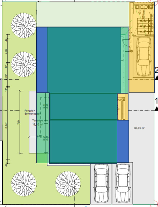

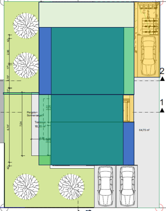

Mit Einliegerwohnung im EG. Blau EG, Grün sehr grosses OG, Orange ESG Dach. grosse Einliegerwohnung im Norden. Dein Garten im SW bleibt erhalten.
Lageplan: Hausgrundriss mit Garten, Terrasse, Garagen- und Parkflächen mit drei Autos.

Ich habe mir nicht alle Beiträge durchgelesen, aber eine Einliegerwohnung quasi ohne Tageslicht finde ich nicht besonders gelungen. Als Gäste oder Arbeitszimmer ist das ausreichend. Auch als eigener Bereich für größere Kinder ganz gut geeignet. Aber doch nicht für die Schwiegermutter, welche dort dauerhaft wohnen soll.
Kennt sie eigentlich eure aktuellen Pläne? Falls ihr möchtet, dass sie dort einzieht, solltet ihr sie ja schon mit einbinden.
Ein Badezimmer mit zwei Türen ist Mist. Möchte man seine Ruhe haben, muss man immer beide Türen abschließen (und später auch wieder aufschließen). Ist es denn so wichtig, dass man von der Ankleide direkt ins Badezimmer kommt? Falls ihr zu sehr unterschiedlichen Zeiten aufsteht, kann man auch etwas ganz verrücktes tun: Die benötigte Kleidung bereits am Vorabend raussuchen und ins Bad legen.

Hallo alle zusammen,
ein Lebenszeichen von uns.
Es hat sich nicht groß was am Grundriss geändert. So wie es ist, passt es für uns Alle. Die Fensterfläche im UG Wohnbereich wurde verbreitert.
Vielen vielen Dank für Euren vielen Beiträge, Tipps und vor allem auch offene Kritik, die zum Nachdenken angeregt hat.
Unser Bauantrag ist nun gestellt, die Bäder wurden bemustert und die Küchenplanung ist fast fertig. Im Januar soll es dann mit dem Bau losgehen.

wir kriegen da tagsüber keine Sonne. Das finden wir überhaupt nicht schön.
Die Einliegerwohnung im Süden geht nicht, weil unser Garten im Süden ist.
