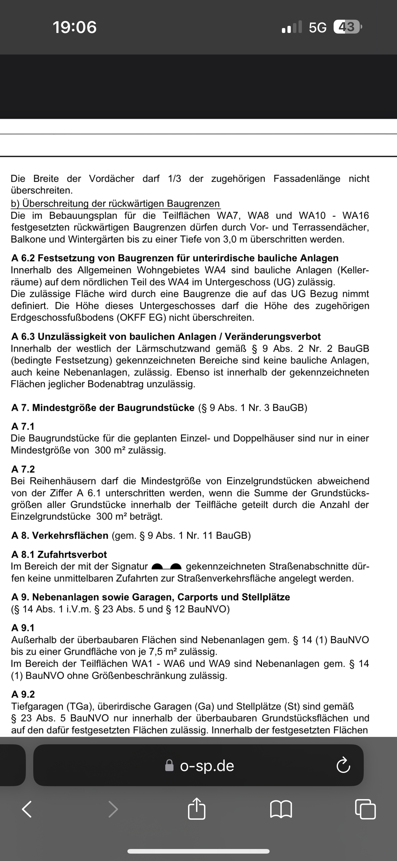

entschuldigt die blöde Frage, aktuell sind wir dabei unsere finalen Grundrisse zu planen und diese dann im Nachgang mit einem Architekten zu besprechen.
Nun waren wir bei unseren zukünftigen Nachbarn und haben uns darüber unterhalten ob wir nicht einen Erker auf der rückwärtigen Baugrenze bauen können, er würde dies auch gerne nachträglich machen. Die rückwärtige Baugrenze können wir um 3 Meter überbauen, allerdings ist der Erker nicht gelistet. Schließt dies den Erker somit direkt aus?
Wir liegen im Baugebiet W11
Baufenster liegt bei 10x10 Metern.
Ansonsten sollte ein Erker nicht möglich sein, können wir einen geschlossenen warmen Wintergarten bauen? Geplant waren 2,5 Meter Tiefe und ca. 6 Meter Tiefe.

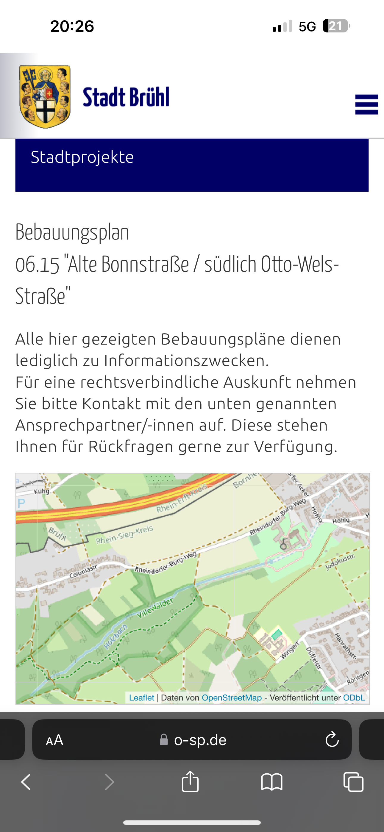

Hier: Brühl (Badorf) Nr.06/15 "Alte Bonnstraße / Südl. Otto-Wels-Straße ..." / W11 ist der Link zum Bebauungsplan.
Die Rückwärtige Baugrenze können wir um 3 Meter überbauen, allerdings ist der Erker nicht gelistet. Schließt dies den Erker somit direkt aus?
Baugrenzen sind ernst gemeint, und Ausnahmen eng umrissen - eben damit die Ausnahme nicht zur Regel wird.
2. dann plane Deinen Wintergarten innerhalb dieser Baugrenzen.

Allerdings gibt doch der Bebauungsplan her, dass die rückwärtigen Baugrenzen überschritten werden darf. Das Problem ist der Bebauungsplan schließt keinen Erker formell aus, allerdings wird dieser hier auch nicht klar genannt.
Der Architekt hat selber nur vorgeschlagen es in den Plan mit aufzunehmen und den Bauantrag zu stellen. Aber vlt hat hier jemand mehr Erfahrung.
Bei einem Erstgespräch vor ca. 1 Jahr bei der Stadt wurde die Frage auf einen Erker auch nicht klar verneint: Laut Mitarbeiterin: „sollen wir doch einfach mal 50cm tiefe und 300cm Länge beantragen.“
Ich meine natürlich 2,5 Meter Tiefe und 6 Meter Länge* auf der rückwärtigen Baugrenze.
Ich würde ja den Nachbar nicht beeinträchtigen und in meinen 3 Metern bleiben.
Ebenfalls ob ich einen Warmen Wintergarten mit Balkon oder einen Erker mit Balkon baue sollte doch auch baulich nicht den Nachbarn oder sonstige Parteien beeinträchtigen.
Vorbesitzer des Grundstücks hatte in seinem Bauantrag einen Wintergarten mit Balkon 3x3 Meter bewilligt bekommen.
Falls sich jemand den gesamten Plan anschauen möchte.
