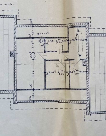

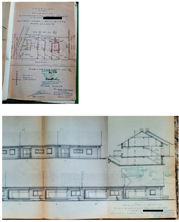

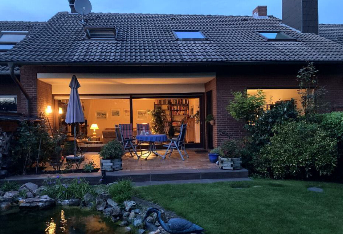

uns wurde ein Reihenmittelhaus aus dem Baujahr 1974 angeboten und ich bitte um Einschätzung vor allem hinsichtlich der Modernisierungskosten und Substanz.

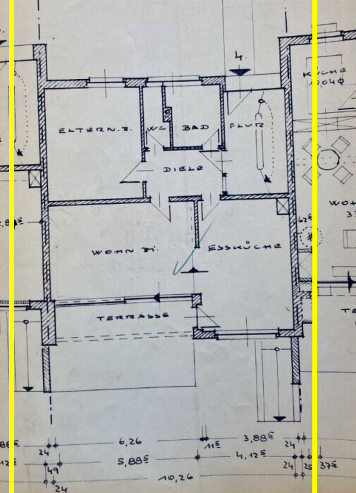

- im EG den Grundriss öffnen, sprich eine tragende Wand zum Teil öffnen

und bzgl. des Schallschutzes, da lt. Plan die Trennung zu den Nachbarhäusern nur aus einer 17,5er Wand besteht.
Vielen Dank vorab für Rückmeldungen!

Soll die maximale Finanzierung bei 400.000 liegen zzgl. Eigenkapital oder der gesamte Kaufpreis zzgl. Sanierung? Zu den Gauben: Vorher beim örtlichen Bauamt informieren, ob das überhaupt erlaubt ist…wir haben in Köln so unsere Erfahrungen gesammelt, kann aber woanders einfacher laufen. Nur weil das woanders in der Umgebung gemacht wurde, ist das heute für das Bauamt in Ordnung!

So wie ich das lese möchtet ihr bis auf die Außenfassade eine komplette Kernsanierung machen. Dafür würde ich eher in Richtung 250T€ rechnen, also Kaufpreis + Sanierung sehr deutlich über 400k.

Von außen macht es aber einen gepflegten Eindruck.
Vorteil beim Reihenhaus ist natürlich, dass Du kaum Außenwände zur Sanierung hast. Das Dach ist dafür verhältnismäßig groß von der Fläche, was man aber sehr gut selbst dämmen kann.
Mir scheint es eher eine 24er Wand zu sein, aber vor allem: eine (damals üblich) einschalige Kommunwand.

die Lärmdämmung zum Nachbarhaus kann man auch verbessern, kostet halt ein bisschen Wohnfläche.
