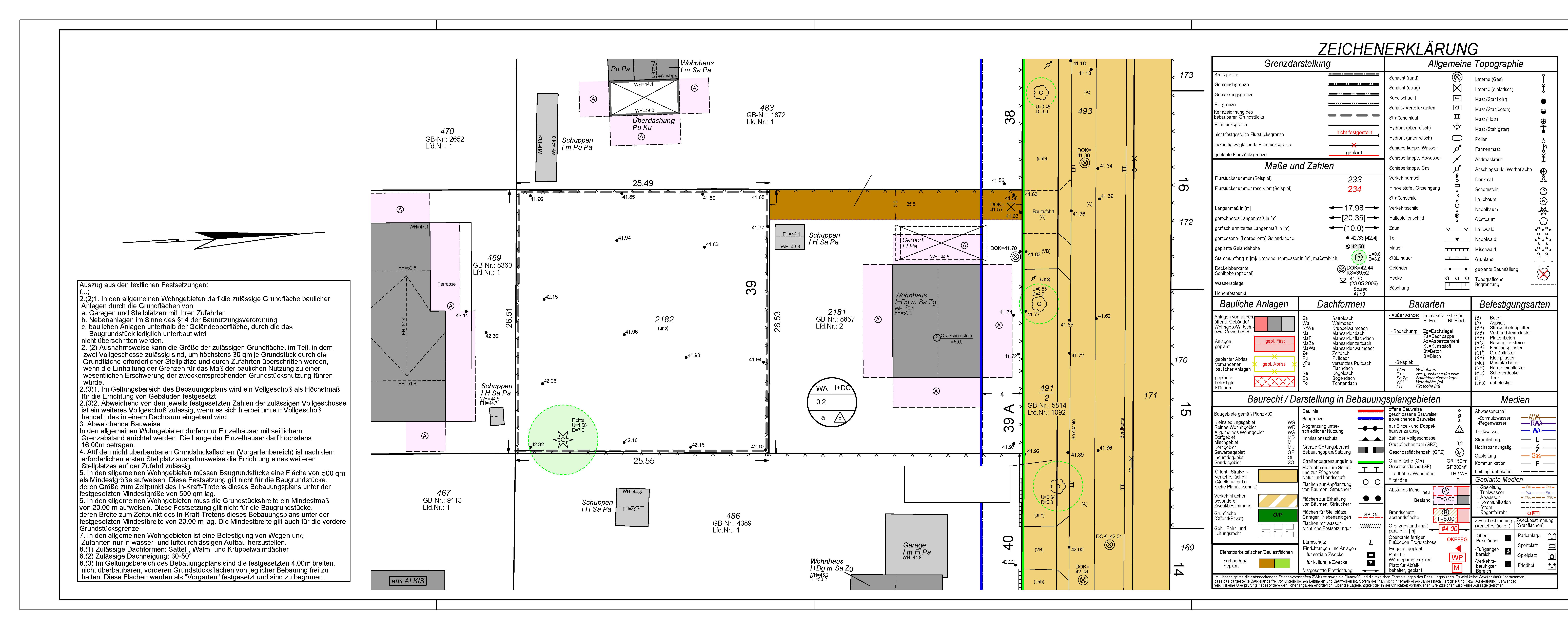

Meine Partnerin und ich tun uns echt schwer mit der Positionierung des zukünftigen Hauses und der Garage/Carport sowie der Einfahrt
Zunächst einmal die Grunddaten:
Größe des Grundstücks: 677m²
Hang: keine Hanglage, flaches Grundstück
Grundflächenzahl: 0,2 = 135,4m² + zusätzliche 30m² mit Ausnahmegenehmigung
Baufenster, Baulinie und -grenze: Hauptgebäude 3m Grenzabstand, Garage oder Carport: die entlang der Grundstücksgrenzen errichteten Außenwände dürfen insgesamt eine Länge von 15 m und entlang einer Grundstücksgrenze eine Länge von 9 m nicht überschreiten
Anzahl Stellplatz: 2
Geschossigkeit: I + DG
Dachform: Sattel-, Walm-, oder Krüppelwalmdach
Stilrichtung: Stadtvilla

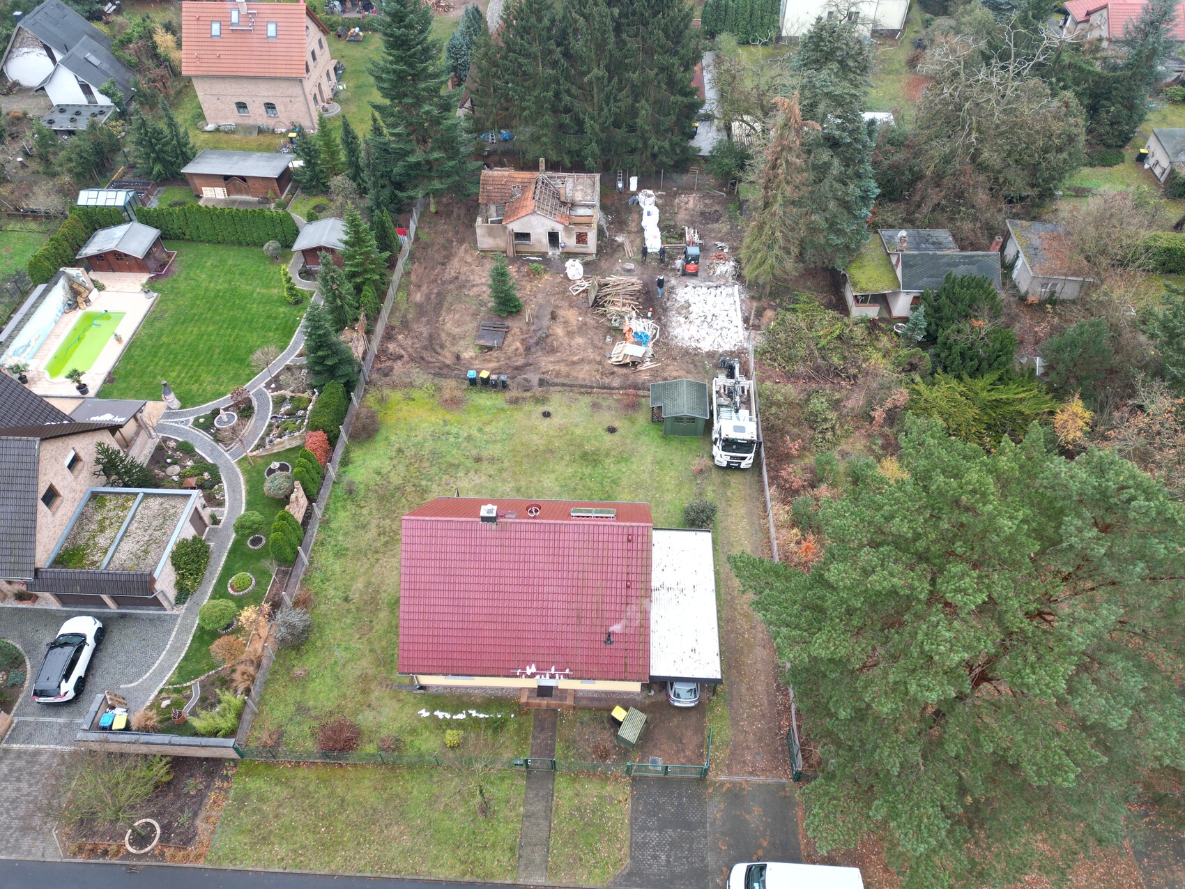

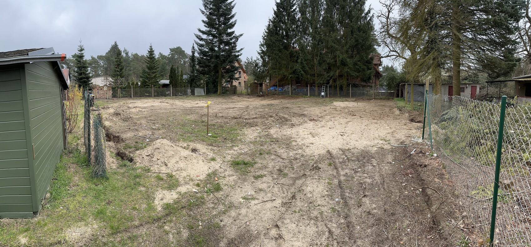

Wie man auf dem Lageplan und den Bildern sehen kann, handelt es sich um ein Hinterliegergrundstück. Die Zufahrt erfolgt aus Richtung Norden.
Der Blick in Richtung Süden wird leider durch eine sehr dichte Bepflanzung mit ca. 20-25m hohen Fichten getrübt. Wir tendieren also dazu den
Garten in Richtung Westen / Südwesten auszurichten weil wir eine Menge Schattenwurf aus Richtung Süden erwarten.

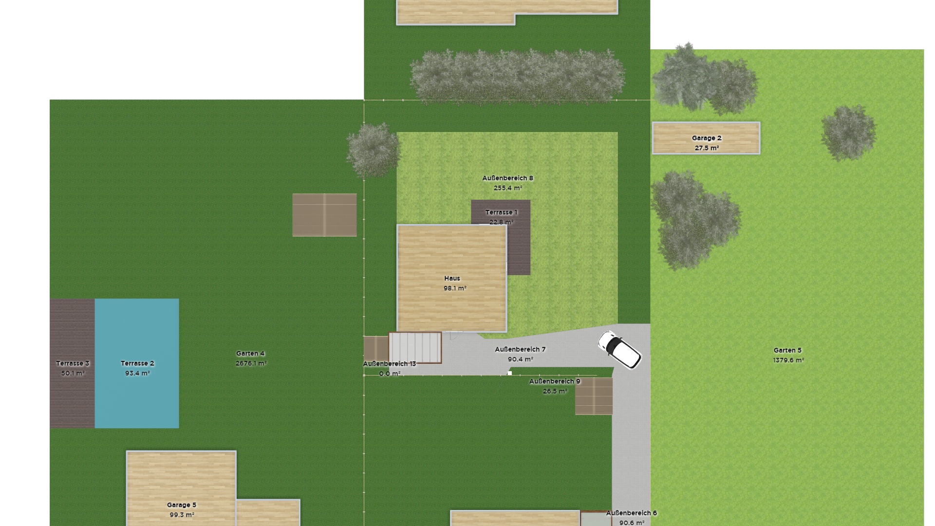

Wir würden das Haus jetzt soweit wie möglich an der nordöstlichen Grundstücksgrenze platzieren (unter Berücksichtigung des Grenzabstandes).

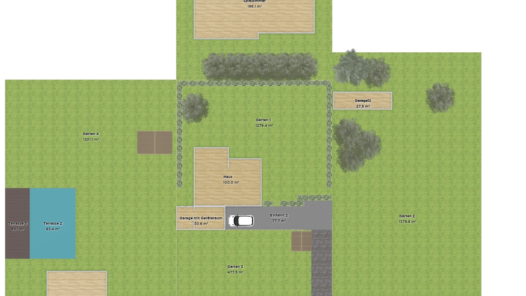

Bei der Garage/Carport sind wir uns unsicher. Wir mögen eigentlich die Idee aus den beiden Entwürfen im Anhang um trockenen Fusses in unser Haus zu kommen sind aber etwas unsicher ob wir die 25m Einfahrt und die Kurve auf unser Grundstück immer rückwärts fahren wollen.
Verwandte und Bekannte haben auch die Ideen mit ins Spiel gebracht die Garage direkt an der Grundstückseinfahrt zu platzieren und davor maximal noch Platz für ein weiteres Fahrzeug zu lassen. Das würde natürlich die Idee unseres Gartens mit Westausrichtung etwas zu Nichte machen aber Zuwegung sparen. Alternativ kam der Vorschlag die Zufahrt über das komplette Grundstück zu verlängern und die Garage in der Südwestecke des Grundstücks zu platzieren.

Das wird der Knackpunkt. Ich nehme an, mit der Ausnahmegenehmigung ist dann die Überschreitung durch die Grundflächenzahl-2 ausgeschlossen?
Falls ja, bleibt euch eigentlich nur, die Stellplätze möglichst weit vorne zu platzieren, da auch noch die Terrasse sowie eventuelle Gartenhüttchen berücksichtigt werden müssen

Zum einen: es regnet nicht ständig und immer. Ihr kommt auch trocken ins Haus, wenn die Garage keine Verbindung zum Haus hat. Meistens bzw fast immer zumindest. Der Gang vom Carport zum Hauseingang beschwingt die meisten stolzen Besitzer, wenn sie ihr Haus und Garten sehen.
Im Süden sind zwar Fichten, dennoch ist dort die Sonne am höchsten. Im Westen sind ja auch nicht gerade niedrige Bäume. Ich gehe mal zusätzlich zu bedenken, dass man sich aussuchen sollte, wohin der schönste Blick geht. Zusätzlich sollte man den Sonnenstand im Sommer wir auch im Winter vergleichen.
Ich sage jedes Mal: es ist für einen Garten nicht wichtig, ob er 10 oder 11 Meter tief ist. Aber es macht einen Unterschied, ob man für das Auto 3 oder 4 Meter Breite bietet.
Ich würde deshalb nicht den Fehler machen, alles fürs Auto auf eng zu planen. Eine Garage oder ein Carport ist oft besser befahrbar, wenn sie nicht auf einer Grundstücksgrenze klebt.
Carport auf Südwestecke ist purer Quatsch.
Mir fällt gerade die Problematik mit dem Postwagen ein: darf er den Zufahrtsweg nutzen?
wie kommst Du darauf, dass ein Carport in NW Euch den Garten nimmt?
Ich mache mal den Vorschlag, dass ihr Grundstück, Haus und Carport ausdruckt, ausschneidet und anfangt, manuell auf dem Tisch und Grundstück die Schablonen zu schieben und jede Idee abfotografiert. Das ist flexibler und schneller als ein Programm, wo man einige Minuten braucht, das Haus neu zu arrangieren und deshalb dann nur zwei Optionen, die nahezu identisch von der Lage sind, gezeigt werden.
Ihr werdet dann schnell selbst auf mögliche Optionen kommen.
Ps ich würde das Haus auch nicht unbedingt parallel zur Grundstücksgrenze sehen (ein Dreieck als Fläche bietet sich gut zum wenden an ;) )

Wir haben auch ein Hinterliegergrundstück. Im Prinzip ist die Anordnung wie bei euch. Um die Ecke würde ich nicht fahren wollen - schon gar nicht rückwärts. Ich denke, da wirst du dich nur ärgern. Wir haben das Carport auch am Anfang des Grundstücks und davor noch etwas Platz, da parkt z.B. der Besuch. So müssen wir nur rückwärts gerade raus, was für ungeübte schon lästig genug ist, da man so dann auf die Straße raus muss.
elminster
Das sehe ich genauso! Es kann sehr mühsam und dauerhaft nervend sein, bei jedem Rein- und Rausfahren beengt zu sein oder beim Ausladen nicht links und rechts die Autotüren aufzubekommen. Da bin ich auch eher dabei, um das Auto bzw. die Zufahrt einen Meter exgra zu spendieren.
