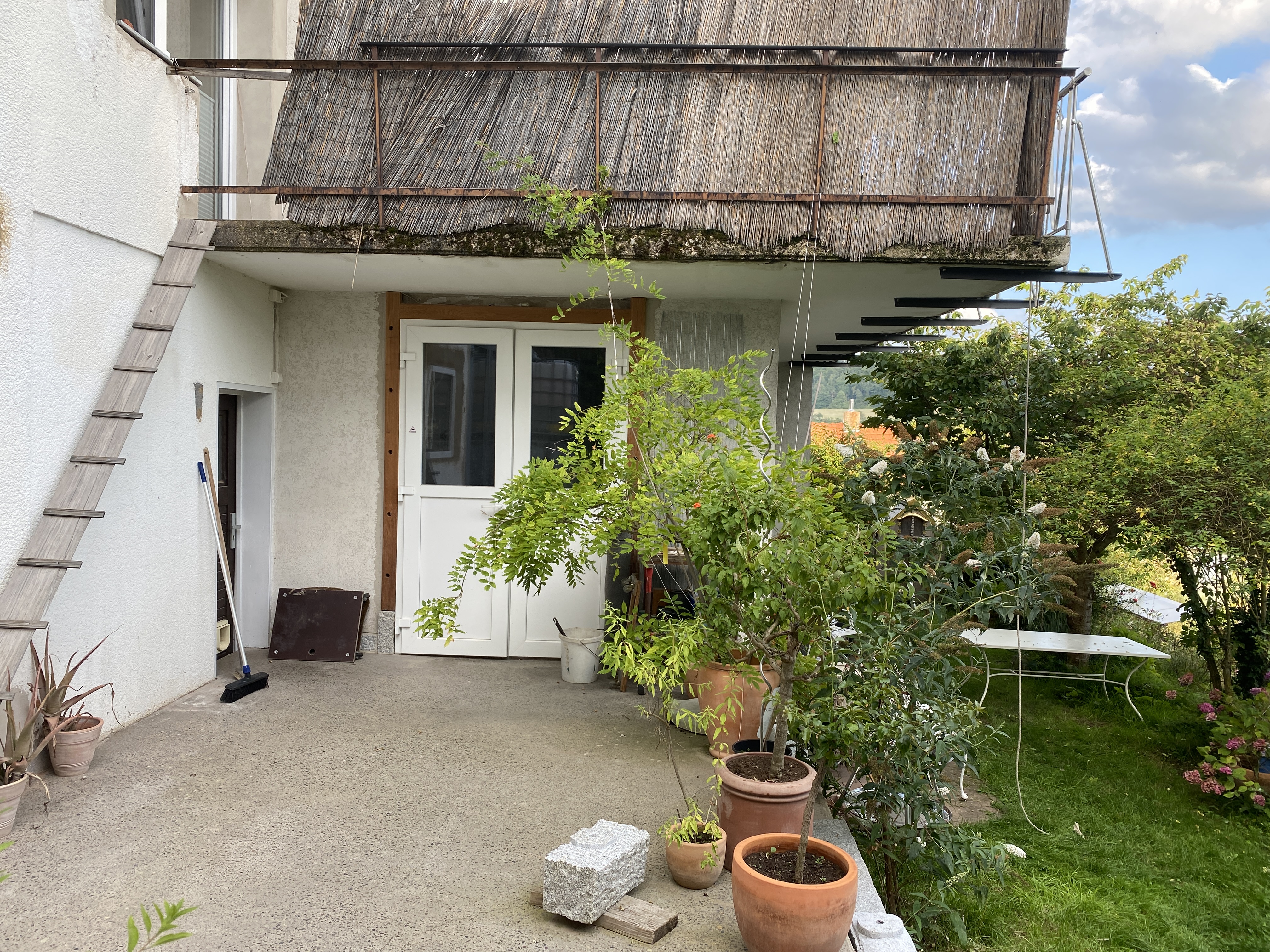

Bisher ist alles nur geplant und noch nichts gebaut.
Für eine Balkon-Erweiterung außen am Haus plane ich eine dicke Sperrholz-Platte auf Pfeilern, die oben und an ihren Rändern regendicht gemacht werden soll. Unten drunter liegt eine Terrassenfläche, die so überdacht sein soll.
Wenn ich es baue (mache ich selbst), möchte ich die folgende Dachdeckerarbeit (soll ein Profi machen) so sinnvoll wie möglich vorbereiten.
Was klar ist, ist, dass der Rand der Bodenplatte mit einem Titanzink-Blech umkleidet wird und oben drauf eine Plastikfolie geklebt wird. Das Wasser läuft einfach über die Kante und läuft an dem Blech nach unten, bzw. wird in einer Dachrinne aufgefangen (über der Terrasse).
Das Stahl-Geländer, soll an den Träger-Balken unter der Sperrholzplatte befestigt werden.
Diese Balken können entweder bis zur Kante der Platte reichen, oder 10 bis 20 cm vorher enden. Um das Geländer zu befestigen wäre es richtig, sie bis zur Kante zu führen. Ob der Dachdecker das für die Montage seines Bleches praktisch findet, weiß ich nicht. Der, von dem ich hoffte, dass er es macht, meldet sich nicht (hat wohl genug Arbeit).
Wenn das erstmal gebaut ist, wäre es sauunpraktisch, es hinterher zu ändern.
Die Balken bis zur Sperrholz-Außenkante oder kürzer ist eine Frage. Erfahrungsgemäß wird es noch weitere Details geben, die so oder anders gemacht werden können ... aber eben, BEVOR der Dachdecker anfängt.

Ich vermute, daß Ihr - wie so oft, wenn Bilder fehlen - aneinander vorbei redet und @ateliersiegel den Balkon mit den Platten nicht zum Begehen erweitern will. Sondern daß von einem Balkon die Rede ist, der für sich gesehen so bleiben soll, jedoch eine darunter gelegene Terrasse nur teilweise überdeckt (und nun Schößchen angesetzt bekommen soll, damit die Terrasse darunter vollständig vor dem Regen "verschattet" wird). ?

stimmt. ich bin ein starker Befürworter von illustrierten Threads
Hier sieht man den Balkon, neben (vor) den ein Weiterer - ca. 2,50 tief und 4,80 breit- gestellt wird.
Eine Seite wird an der linken Hauswand befestigt, für die andere Seite gibt es ein Fundament (unter den Pflanzen rechts nicht sichtbar), auf dem 2 Holz-Pfeiler stehen werden.
Ich spare mir und Euch eine weitere differenzierte Beschreibung, kann aber versichern, dass das nicht lebensgefährlich, sondern vielmehr lebenserfreulich werden wird.
Die sichtbare Terrazzo-Fläche unten wird viel zum Arbeiten benutzt, deswegen ist es praktisch, wenn es weniger nass wird unten.

Eher nicht... Bei einer Überdachung wird nicht unbedingt ein Geländer angebracht.

Wenn Du Dich einfacher ausdrückst, z.B. "mit Zimmermann oder Statiker abgestimmte Balkonkonstruktion inkl. Fundamentierung", kannst Du direkt auf andere Antworten hoffen. Und dazu eine Skizze oder ein Bild.
Konkret zu Deiner Frage: Es gibt für Dein Probleme diverse Randprofile bzw. Balkonwinkelprofile (z.B. von Schlüter). Was Du dann am besten einsetzt, hängt davon ab, wie der weitere Aufbau des Balkons geplant ist - Fliesen, Holz, Steinplatten usw. Und davon wird auch abhängig sein, wie Du konkret die Dachrinne montieren kannst.
Ich sehe aber Grundstück. kein Problem darin, die Tragbalken an den Rand (ganz oder vielleicht mit 1-2cm Abstand - je nachdem, für was Du Dich entscheidest) zu setzen.
