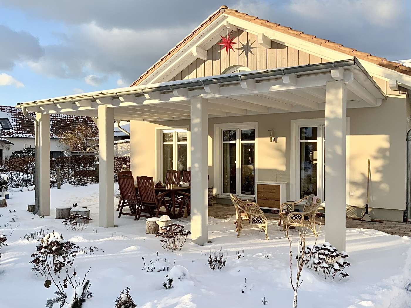

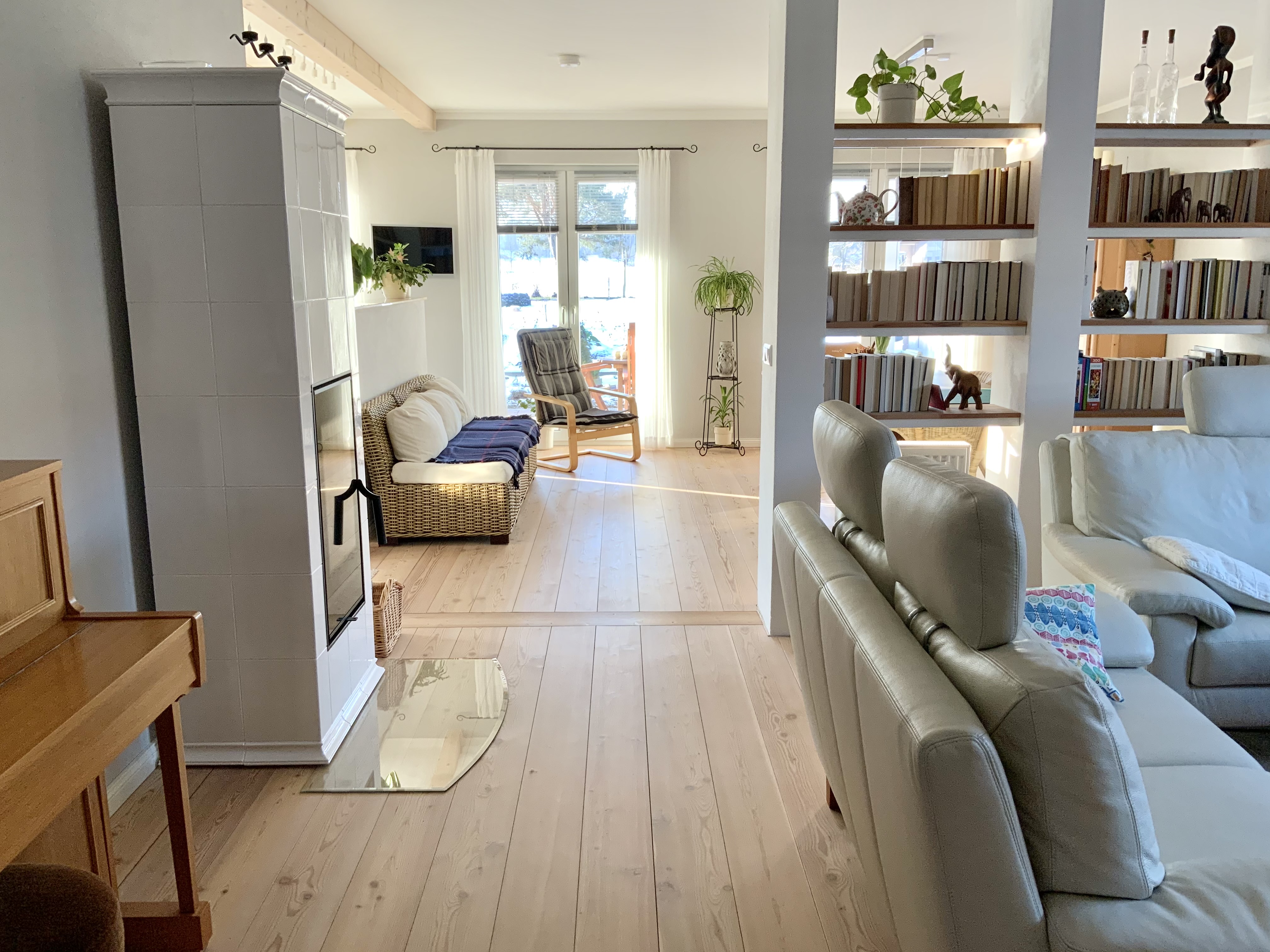

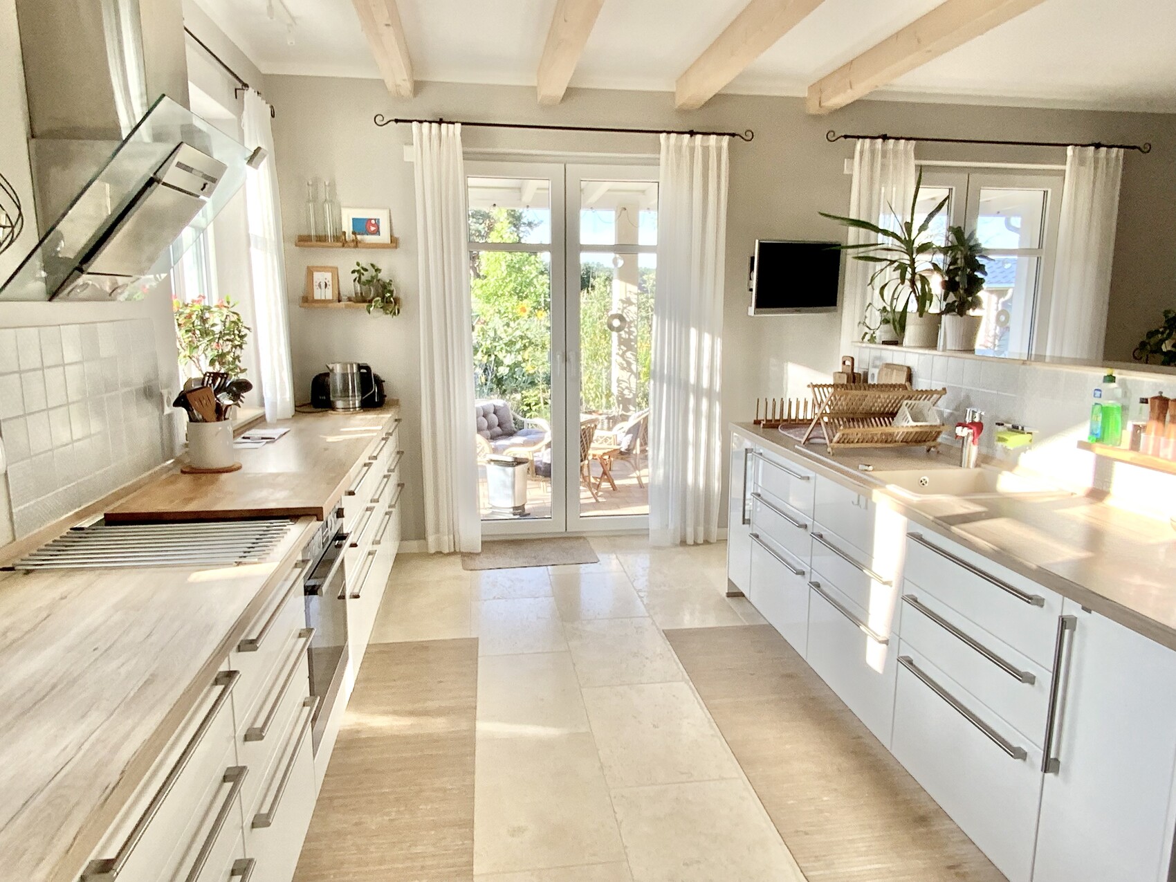

Wir haben eine überdachte Süd-Terrasse mit den Abmaßen 8 Meter breit und 4 Meter tief! Die lichte Höhe vorne an den Säulen beträgt 2,65 Meter. Wir fühlen uns mit dieser Überdachung viel wohler als vorher ohne.. Die Räume sind auf alle Fälle hell genug… noch nie hat jemand bemängelt, es wäre zu dunkel. Die Wintersonne steht so niedrig, dass sie bis tief in den Raum scheint. Im Sommer ist der Effekt sowieso unumstritten. Wir haben sogar unsere Jalousien entfernt, weil sie einfach nicht mehr nötig sind. Ob ihr den Balkon wollt, ist dann eure Entscheidung. Hier ein paar Eindrücke zur Lichtsituation..

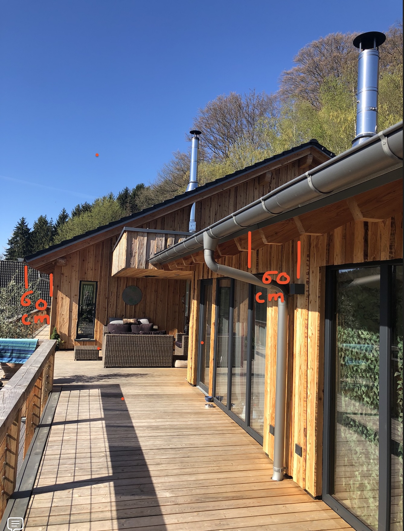

Die richtige Wahl der Dimensionierung des Überstandes richtet sich aus meiner Sicht nach danach zu welcher Jahreszeit wie viel Sonne durch die Scheiben in den Raum kommt und wie man das persönlich bewertet.
Unser Architekt hat die Höhe und Tiefe des Überstandes so gewählt, dass beim höchsten Sonnenstand keine Sonne durch das Fenster kommt und beim niedrigsten Sonnenstand die Sonne durch das Fenster bis an die gegenüberliegende Wand reicht. Ich finde das klasse.
Meine Frau findet hin und wieder, dass sie im Winter zu sehr von der Sonne geblendet wird, mag aber die Helligkeit. Sie findet auch manchmal die warmen Tage im Mai und September, in denen die Sonne durchaus durch das Glas scheint zu heiß. Da wir die Scheiben komplett wegfalten können ist das nicht so entscheidend, denn dann scheint die Sonne einfach so in den geöffneten Raum.
Fazit: Ich bin überwiegend zufrieden und betrachte das Thema als gelöst und meine Frau findet die Lösung je nach Wetterlage oder Tagesform mal klasse, mal "problematisch".
So ganz "richtig" scheint es nicht für jede Person zu geben.

Auf dem Bild habe ich die jeweils 60cm Überstand eingezeichnet. Unser Raum ist "hinten". In der Mitte ist eine Sitzecke mit entsprechend größerem Überstand die Kinderapartments haben einen breitere Balkonterrasse, aber auch den 60cm Überstand. Die 60cm funktionieren natürlich nur in dem richtigen Höhenverhältnis.
Die Aufnahme ist vom 11. April 2020 10:45 Uhr - also ein "mittlerer" Sonnenstand.
