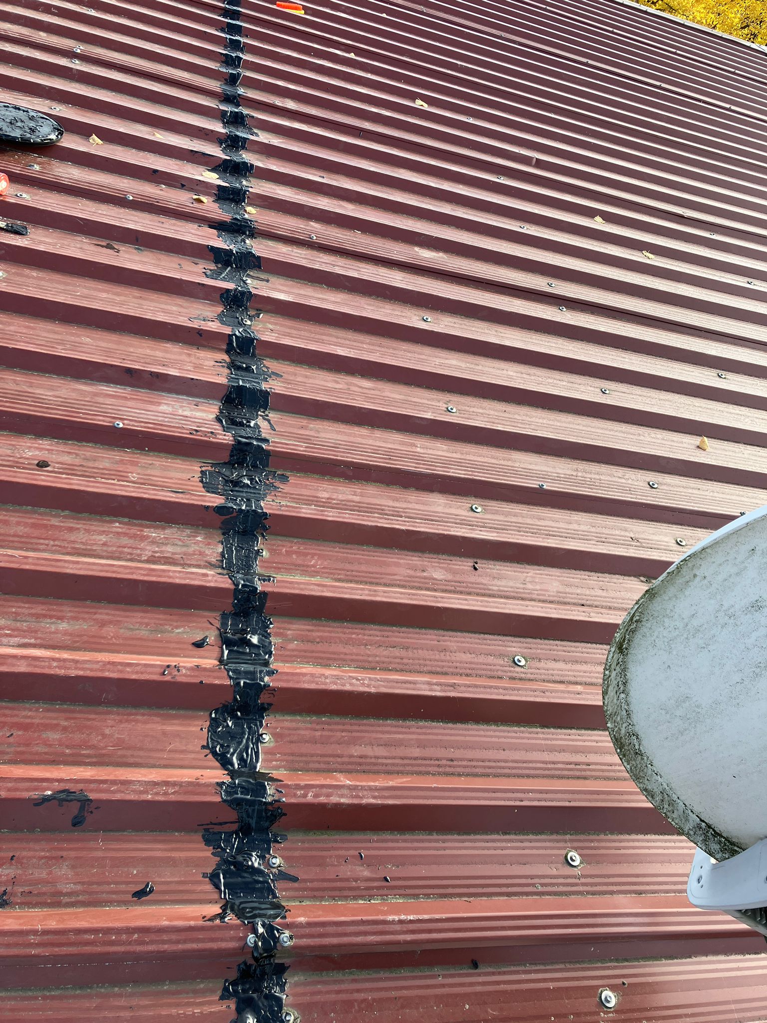

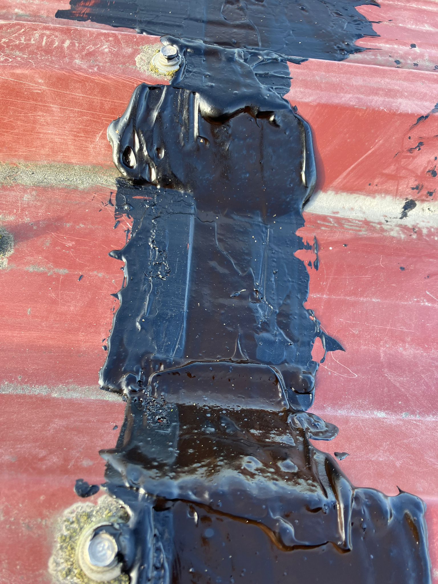

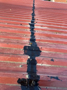

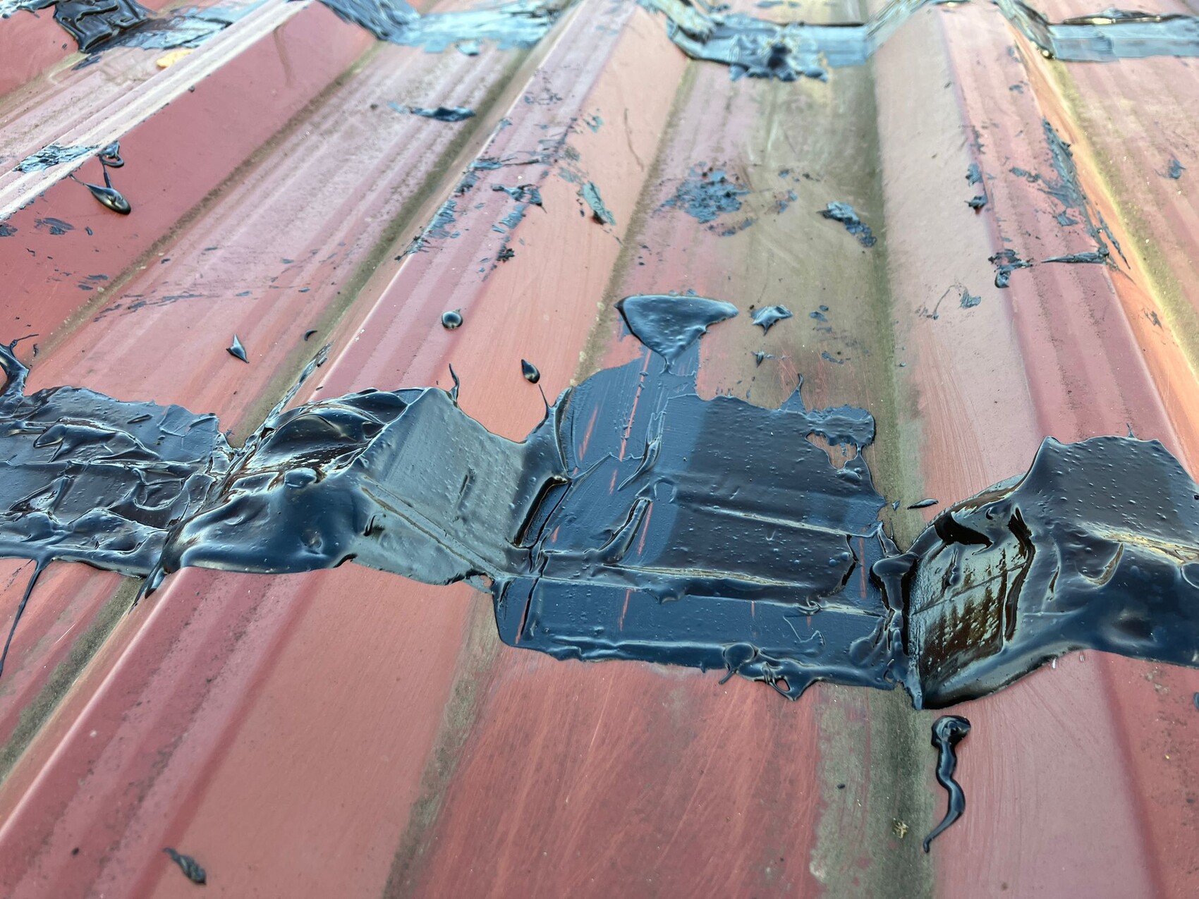

Hallo Leute,
wir haben bei uns ein Problem mit dem Dach. Es handelt sich um ein Blechdas welches noch vom Vorbesitzer ist. Seit dem letzten Regen, sind die Hauswände feucht. Das Haus wird noch nicht bewohnt aber es wird derzeit renoviert (Pause). Die letzten Monate war es aber eigentlich immer relativ trocken.
Nun wissen wir nicht wo das Wasser genau reinkommt. Wir vermuten, dass es zwischen den Spalten auf den aufeinanderliegenden Blechen irgendwie reinkommt, obwohl diese eigentlich nach unten geneigt sind.
Wisst ihr vielleicht wie die beste Lösung ist diese Bleche zu verdichten? Wir haben Bitumenspachtelmasse gekauft und wollten die Schrauben und den Spalt damit verschließen.
Evtl. bauftragen wir doch noch einen Dachdecker. Der letzte hat uns das aber so hinterlassen, dass es im Haus feucht wird.
Vielen Dank für eure Antworten schon mal!
Viele Grüße
Benutzer207

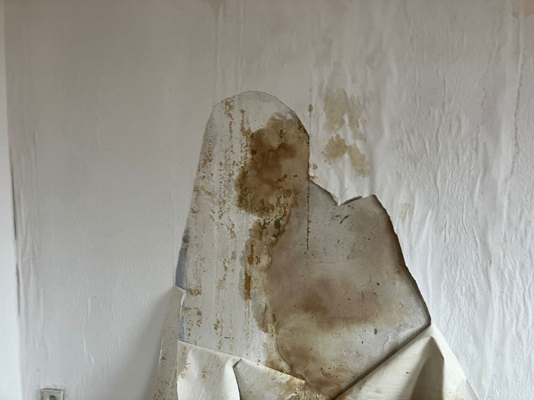

Benutzer207 29.10.2023 21:15
Hier einmal ne feuchte Wand. Tapete haben wir abgerissen zum drunterschauen. Haus ist etwa 100 Jahre alt

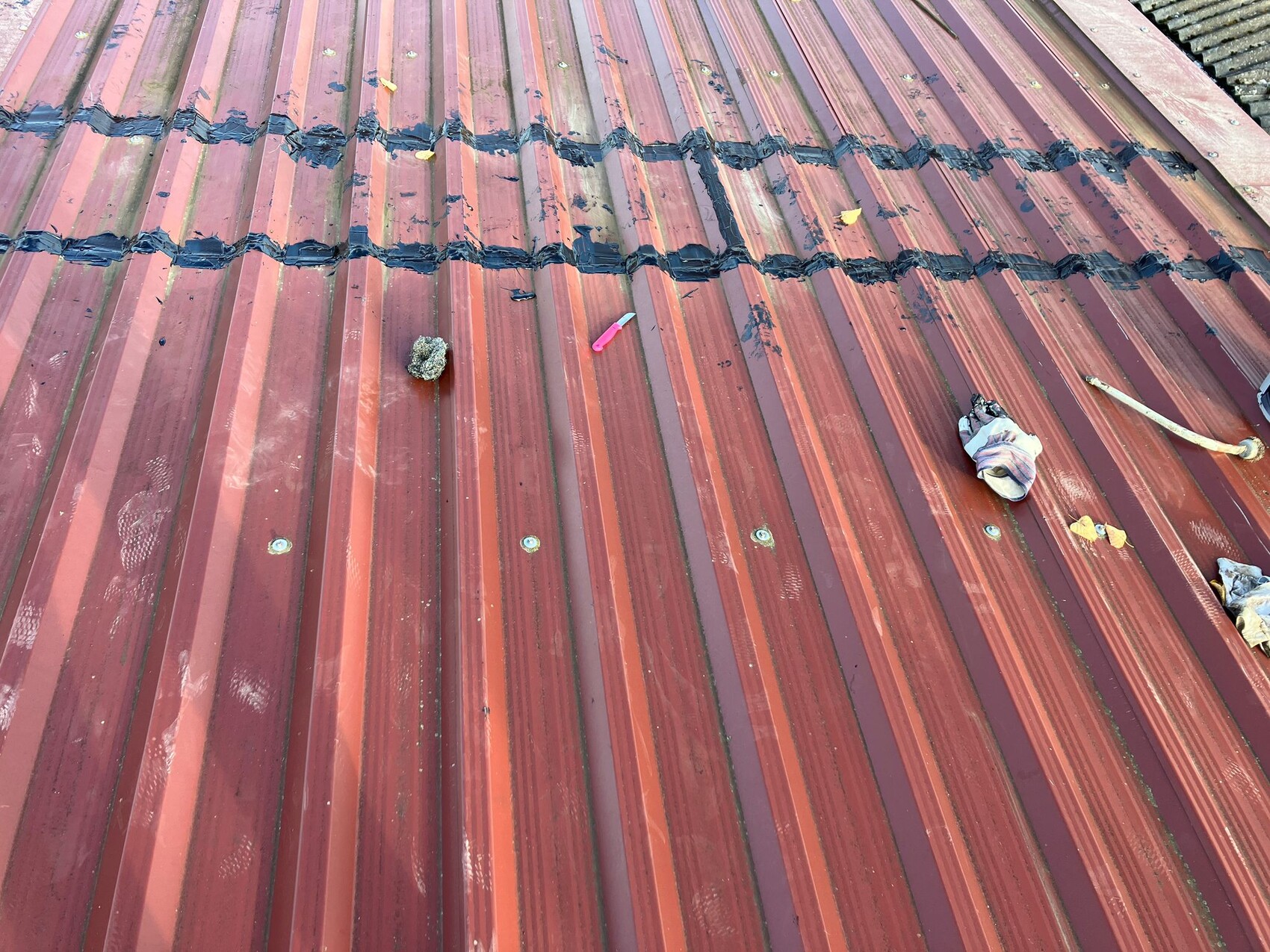

hanse987 29.10.2023 22:02
Was mir auffällt im dritten Bild, dass die untere Reihe Trapezbleche über den oberen montiert ist. Keine Ahnung ob daran liegt?
Allgemein kann ich nur raten am Dach nicht zu basteln, sondern dieses gleich richtig machen zu lassen.
KingJulien 30.10.2023 07:58
Die Bleche sind nicht ernsthaft falsch herum überlappt!?!
Buchsbaum 30.10.2023 08:58
Das Bild wurde nur von unten gemacht. Die Überlappung ist schon richtig. Hier täuscht das Bild.
Wo ein Wassereintritt erfolgt wird schwierig zu ermitteln sein. Das kann jetzt natürlich auch aufgrund zunehmender Niederschläge sein.
Oft sind die Schrauben am Wassereintritt schuld. Da sind kleine Gummidichtungen drunter die mit der Zeit porös werden. Dann tritt dort Wasser ein. Aber falls es passieren sollte wäre es wahrscheinlich nicht so viel wie bei dir.
Vielleicht einfach mal neue Schrauben einsetzen. Wäre jetzt die einfachste und günstigste Lösung.
Ansonsten fällt mir die offensichtlich erneuerte Abdichtung am Schornstein als Verursacher ein. Dort würde ich mal die Überlappung auf dem Alublech überprüfen. Wenn das Wasser bei Starkregen an den Schornstein trifft, staut es sich möglicherweise dort an und drückt unter das rote Wellblech. Jedenfalls sieht mir das dort nicht so gut aus.
War der Dachdecker denn an dieser Ecke dran?
Wasser sucht sich immer seinen weg und das schwierigste an einem undichten Dach ist herauszufinden wo es undicht ist. Also hier muss man gezielt suchen. Aber wie gesagt, schau mal an der Schornsteinabdichtung. Das ist sowieso immer eine Schwachstelle.
chand1986 30.10.2023 09:09
Bild Nr. 3 wurde von oben gemacht, wie man am Baum im Hintergrund sieht.
Hier ist die erste Überlappung nach oben (!) offen.
