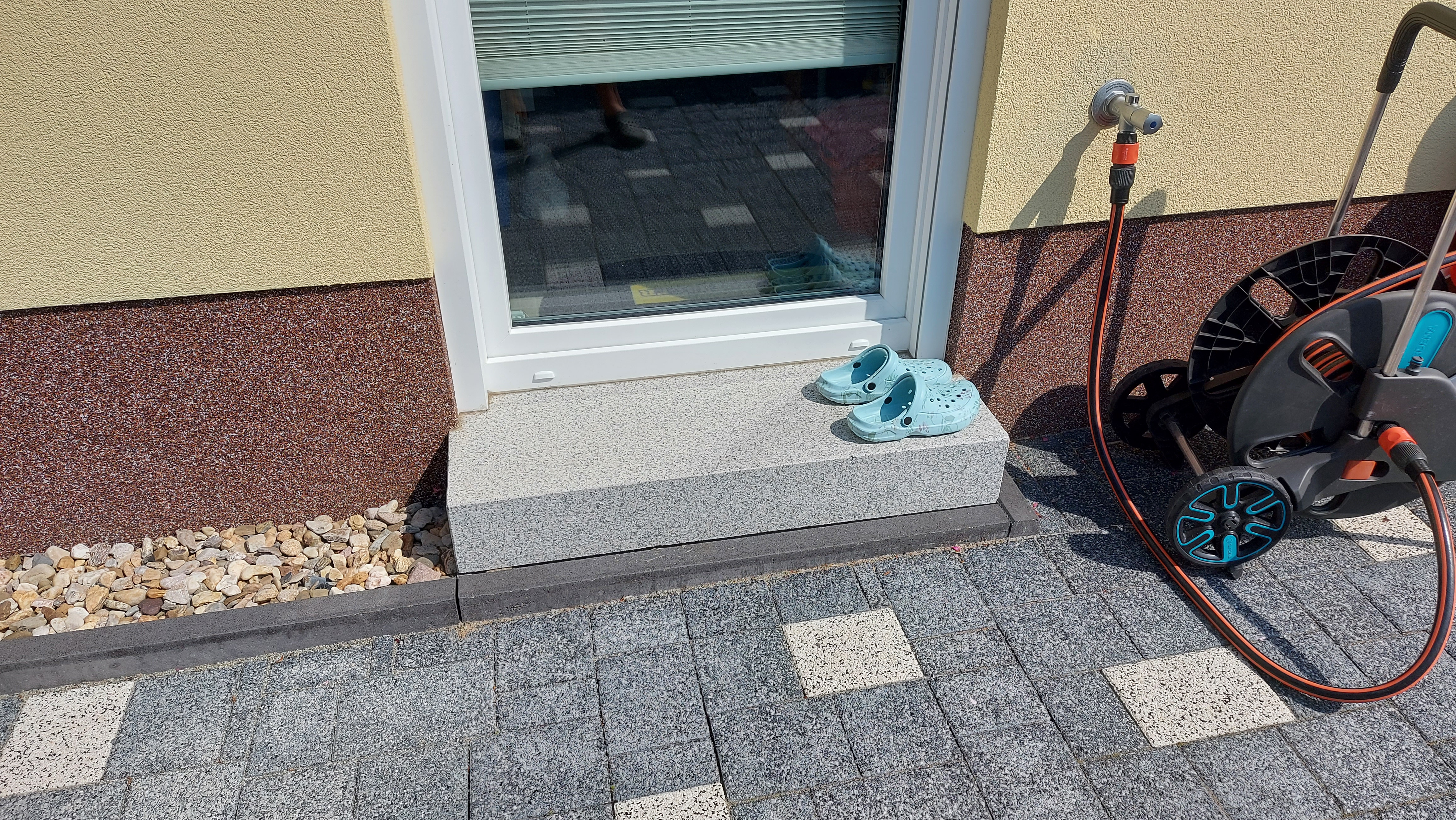

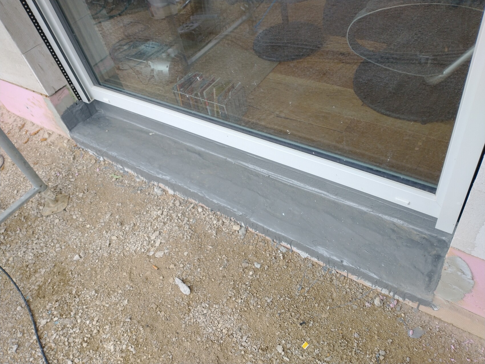

Ich bräuchte mal eure Hilfe zum Thema Austritte. Wir haben im EG 4 bodentiefe Elemente. Zwei davon sind Terrassentüren + Festverglasung, die anderen beiden sind ohne Tür. Aktuell ist unten nur Flüssigfolie zur Abdichtung, aber noch keine Fensterbank. Heute kam der Gipser und hat mich gefragt, wie ich das plane und bis wann, damit er dann den Oberputz passend machen kann. Zum Glück hatte ich mir letzte Woche schon ein paar Gedanken gemacht.
Unter der Rollladenschiene sind 13cm Platz, ich würde dann 8cm XPS, 3cm Granitplatte an den Elementen mit Tür (2cm an denen ohne Tür) und den Rest für Schaum/Mörtel/Gefälle. Ist das so sinnvoll oder ist das zu knapp geplant?
Aktuell bin ich mir auch noch unsicher, ob es als Laie besser ist, das per Brunnenschaum oder mit Mörtel zu machen. Für Schaum spricht, dass man überschüssiges einfach abschneiden kann, mit Mörtel wäre es wohl leichter das Gefälle zu modellieren? Wichtig wäre mir auch, dass da nichts Wasser zieht, deswegen auch die Überlegung mit dem Brunnenschaum
Soweit ich das sehen kann, werden die Fensterbänke ab ca 2m ohnehin mehrteilig geliefert. Die Elemente mit Türen sind sehr breit, einmal 3m und einmal 3,5m macht es da Sinn, die aus Stücken mit 2cm und 3cm Dicke zu kombinieren oder wird das dann zum großen Gefrickel für gesparte 50€?
Und noch eine Frage zur Oberfläche. Manche Steine gibt es nur poliert. Ist das im Winter oder bei Nässe ein ernsthaftes Problem und sollten wir da nur welche in geflammt und gebürstet nehmen?
