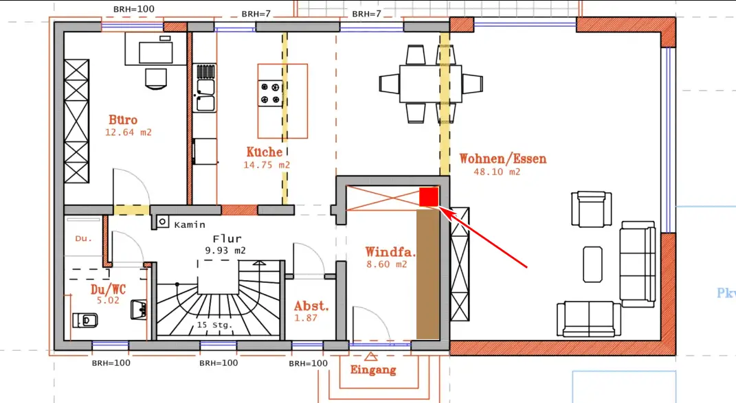

Dürft ihr 3 Vollgeschosse überhaupt bauen?
Ja, ist ein Staffelgeschoss und wir dürften sogar noch etwas höher bauen. Unsere Nachbarn sind auch deutlich höher als wir.
Der Hinweis mit den nicht optimal liegenden Bädern ist mir auch klar geworden, aber da wir „sanieren“ und nicht komplett neu bauen, sind wir etwas in unserer Planung eingeschränkt.

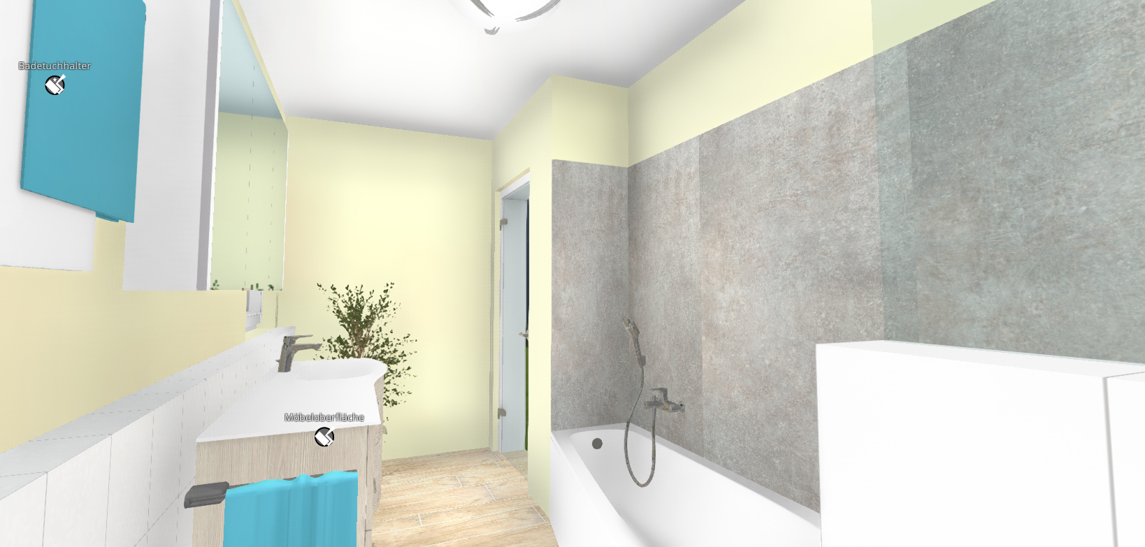

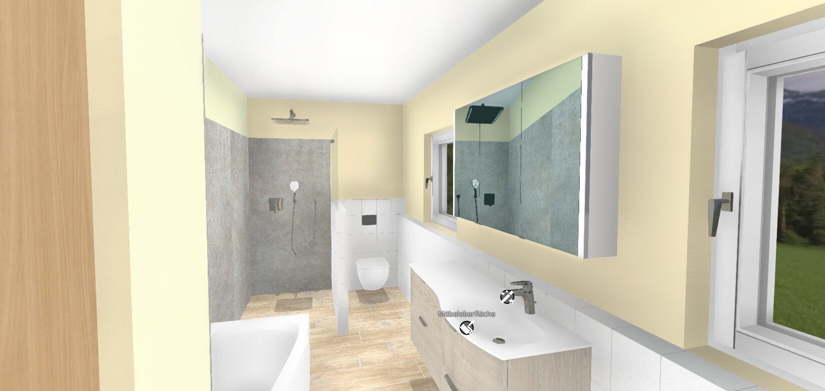

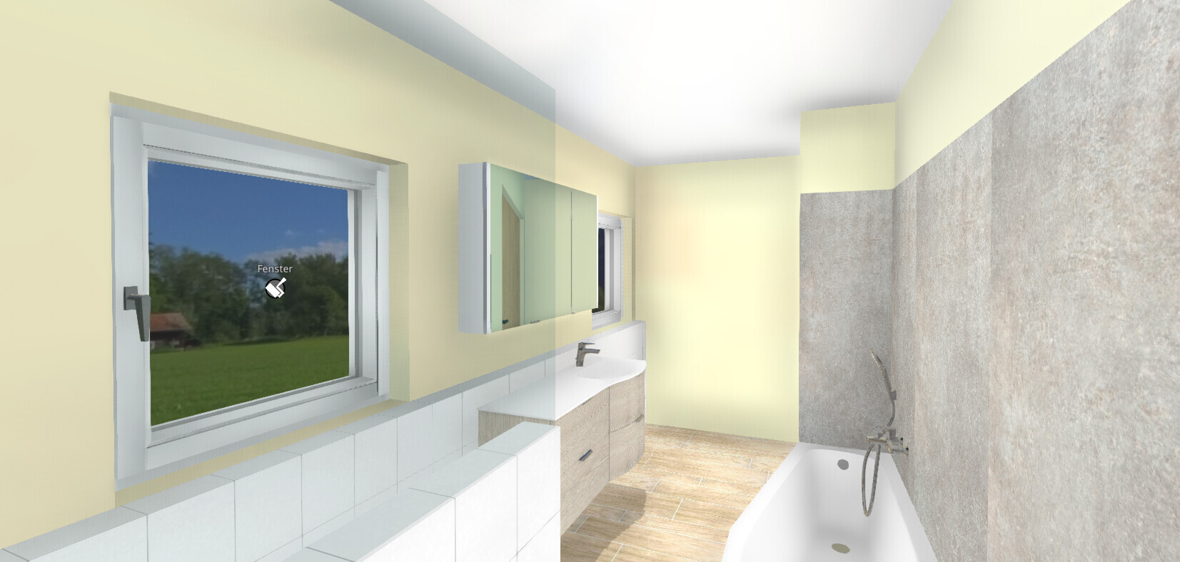

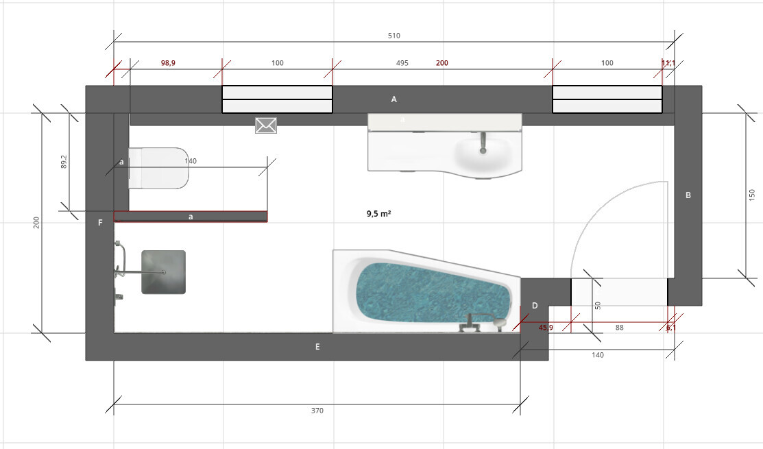

Hier mal das Bad im Detail.
Grundriss eines Badezimmers mit Badewanne, Waschbecken, Toilette und Tür
3D-Badezimmer mit Dusche, Waschbeckenunterschrank und Spiegelschrank
Helles Badezimmer: gelbe Wände, Waschbecken mit Unterschrank, Spiegelschrank, Badewanne, Fenster.
Die Paneele im Feuchtbereich sind auch als Fliesen ganz nett. Nur mein Programm lässt nur raumhohe Fliesen zu. Das finde ich aber nicht notwendig und auch nicht schön.

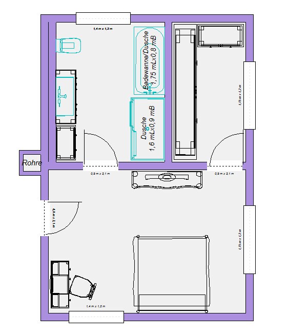

Wäre es meins, würde ich vermutlich folgendes versuchen:
Grundriss eines Schlaf- und Wohnraums mit Bett, Schreibtisch, Sofa, Bad mit Dusche.
Warum? Das Schlafzimmer auf die Südseite zu setzen, birgt sofort ein Hitzeproblem. Die meisten Menschen schlafen gern kühl und schattig. Abwasser würde ich versuchen im Windfang runter zu holen, sofern möglich bzw. sinnvoll. Im Kinderzimmer entsprechend gute Schallisolierung. Ansonsten muss so oder so ein Schacht ins Wohnzimmer.
Grundriss eines Hauses: Büro, Küche, offener Wohn-/Essbereich, Flur und Windfang.
