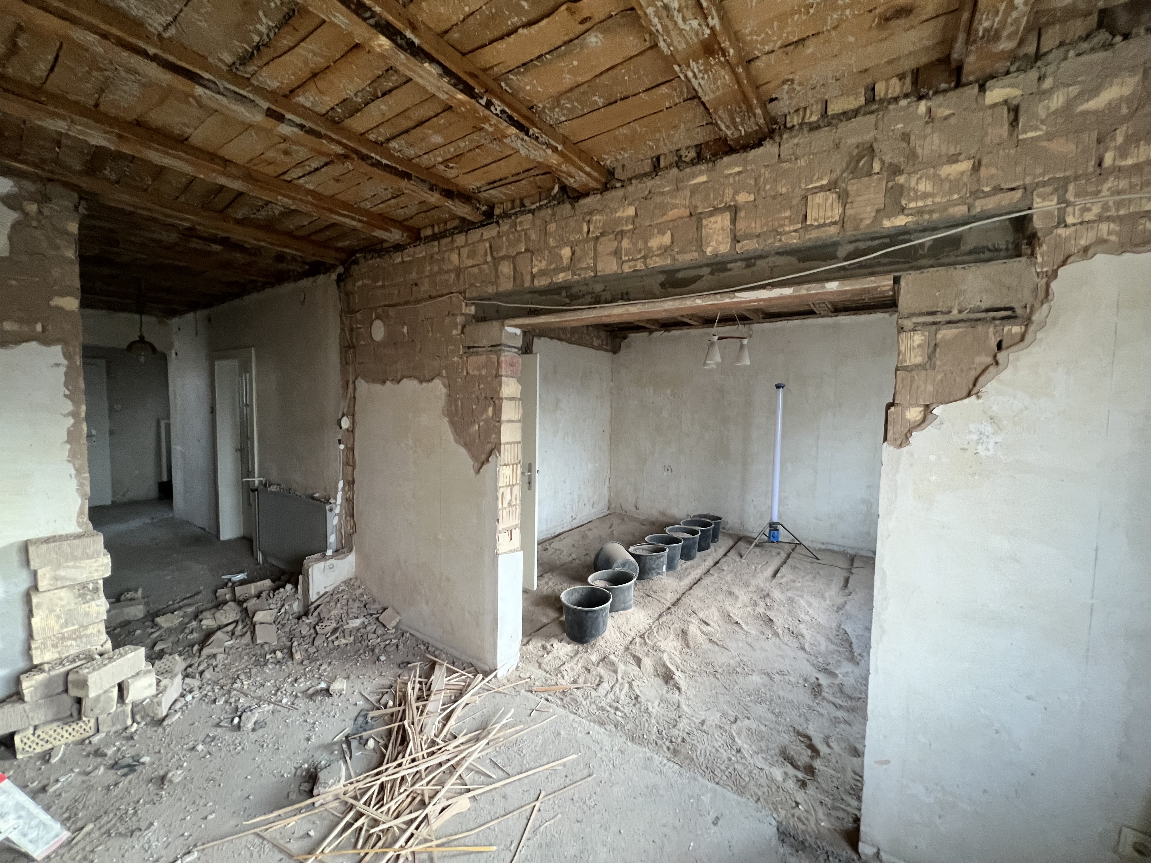

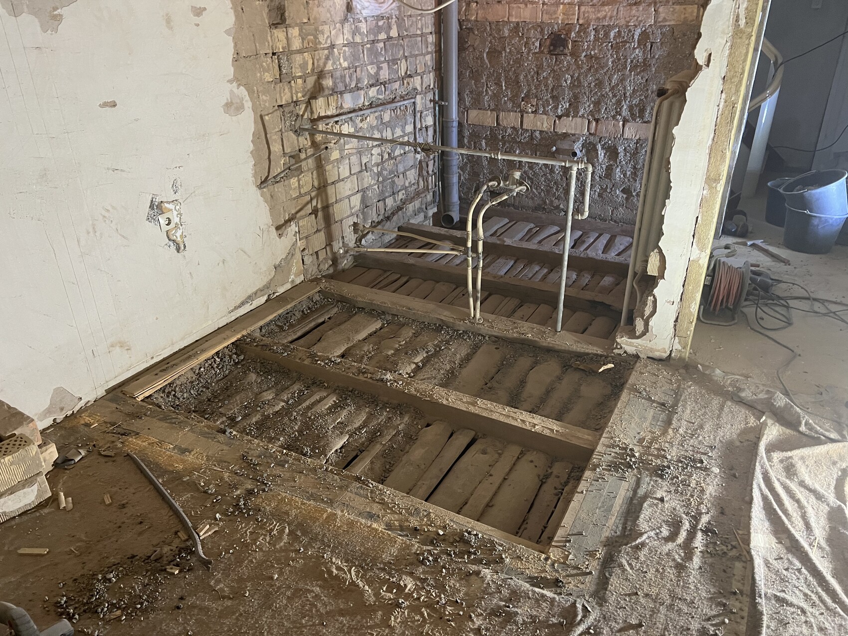

wir sind mit unserer Kernsanierungin vollem Gange und wohl auf ein Problem gestoßen. Wir würden im Bad 1OG gerne Fliesen, bis zu 1,2m kantenlänge.
Problem, Holzbalkendecke und nächstes Problem wir müssten die Ebene für den Aufbau auf Balkenhöhe realisieren bzw können maximal 10mm darüber, da wir ansonsten eine Kante/Stufe in das Zimmer erzeugen.
also müssten wir zwischen den Balken eine tragende Fläche realisieren um darauf dann abzudichten und zu Fliesen.
auf dem Bild sieht man den Grundriss des Bades anhand der Öffnung der Balken. Die Wände werde im Trockenbau realisiert.
Gibt es einen möglichen Aufbau um unseren Wunsch zu verwirklichen ohne das die Fliesen brechen werden?
wir dachten folgenden Aufbau an.
Den Fehlboden ganz nach unten setzen und eine Blähtonschüttung einbringen, dann auflager an den Balken für eingepasste 25mm OSB Platten und auf die Osb Platten trockenestrich kleben, dann abdichten, Kleber und Fliesen.
theoretisch haben wir ab Oberkante Balken bis zum Fußboden des Nachbarraumes 22mm Aufbauhöhe. Das heist wir könnten 10mm über die Balken, wenn wir fürs abdichten und Fliesen 12mm rechnen. Daher gibt es auch die Überlegung den Trockenestrich durch einen Zementestrich zu ersetzen, welcher dann auf die OSB Platten aufgebracht wird und die Balken damit noch 10mm zu überdecken.
wir sind für Ideen und Ratschläge offen und freuen uns auf alles was da kommt.

Versteh ich es richtig, dass Ihr Bodenfliesen im XL Format legen wollt? Unser Fliesenleger verlegt maximal 60 x 60 auf Balkendecken und das auch nur ohne Gewähr. Die Decken schwingen einfach zu stark und alte Häuser kommen nie vollständig zur Ruhe, so dass es immer zu Spannungen kommt.

die Balken haben einen Abstand von ca 50cm und sind 11cm breit und 16cm hoch.
Der Balken mit der alten Installation liegt auf einer Wand im EG auf. Die zwei dahinter überspannen 2m und die ersten beiden, wohl die kritischen, überspannen 3,3m.
Bis auf die ersten beiden Balken wirken die restlichen enorm fest.

Also ich würde sagen das wird eher nichts. Unser Fliesenleger hätte sich geweigert. Wir haben Holzbalkendecken, darauf eine Dielung. Darauf haben wir einen Rieselschutz, Trockenschüttung, zweifach dicke OSB-Platte verschraubt und versetzt zueinander gelegt. Darauf ist der Fliesenleger rumgesprungen und hat es für ausreichend fest gehalten. Aber mit Fliesen 30x60 und unser Bad ist klein (keine 5m2).
Nachbarn haben mit Entkopplungsmatten gearbeitet. Aber auch wesentlich kleineren Fliesen. Ihr habt vermutlich zu wenig Aufbauhöhe, um eine Festigkeit für solche Fliesenmaße zu erreichen. Das ist aber meine Laienmeinung. Legt ihr die Fliesen selbst oder per Fliesenleger? Falls Fliesenleger: Redet mit dem darüber. Ich meine auch mich zu erinnern, dass Trockenestrich nicht für solche Maße geeignet ist, könnte mich aber auch irren. Da haben die Hersteller genaue Angaben.
