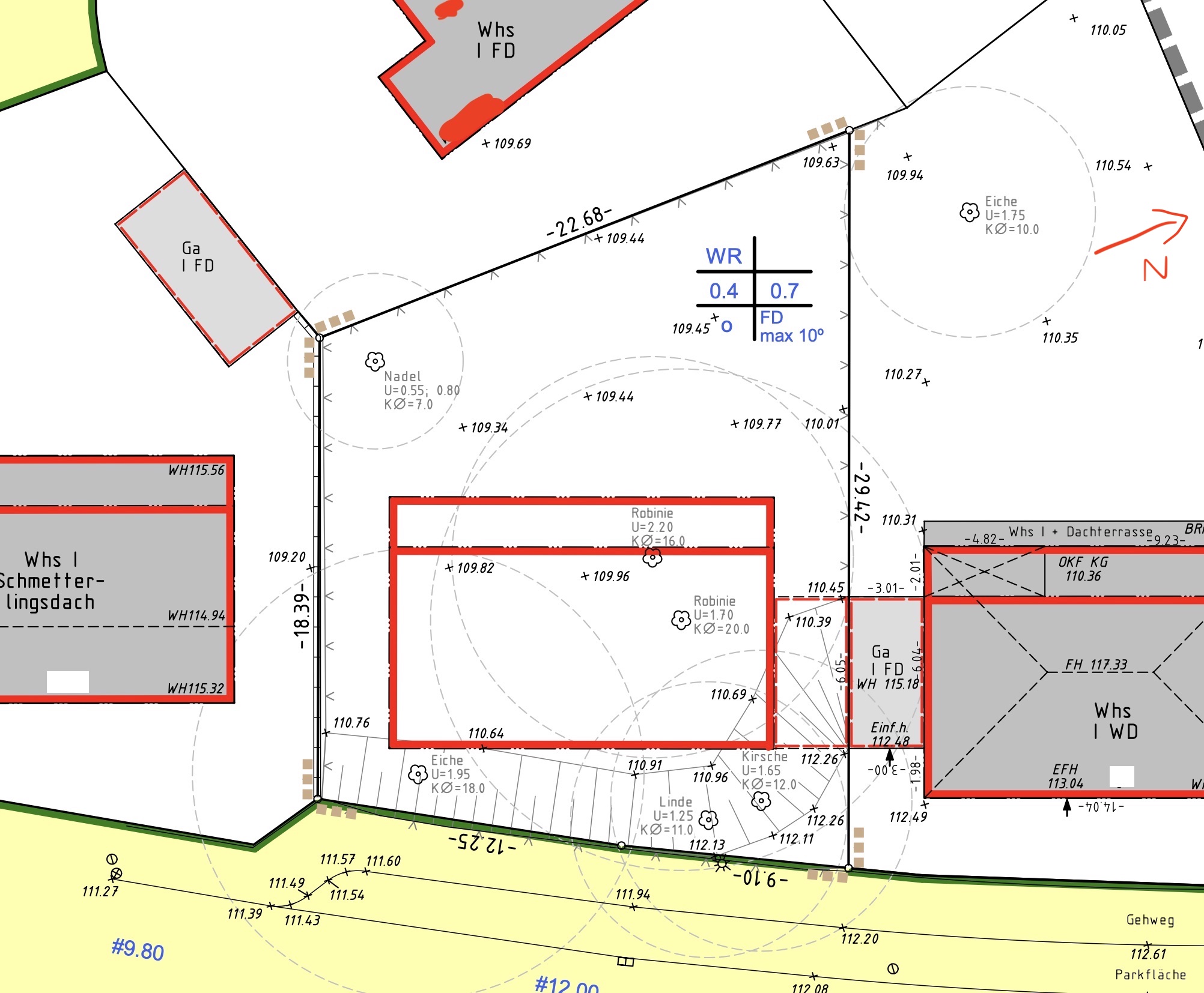

NRW, Bebauungsplan von 1964, wenig festlegungen (z.B. keine Höhe, keine Beschreibung Dachgeschoss), 10 Grad Dachneigung max
Größe des Grundstücks: 509 qm
Hang: Ja, abfallend von Strasse nach hinten, ca 2.5m Hoehnenunterschied, größtenteils gleich am Anfang
Grundflächenzahl: 0,4
Geschossflächenzahl: 0,7
Baufenster, Baulinie und -grenze: siehe Lageplan. Unteres + oberes Rechteck mit dickem Roten Rahmen: Gartengeschoss inkl. Keller, nur oberes Rechteck: Vollgeschoss Erdgeschoss (von Strasse), Garage rechts daneben
Randbebauung: siehe Lageplan

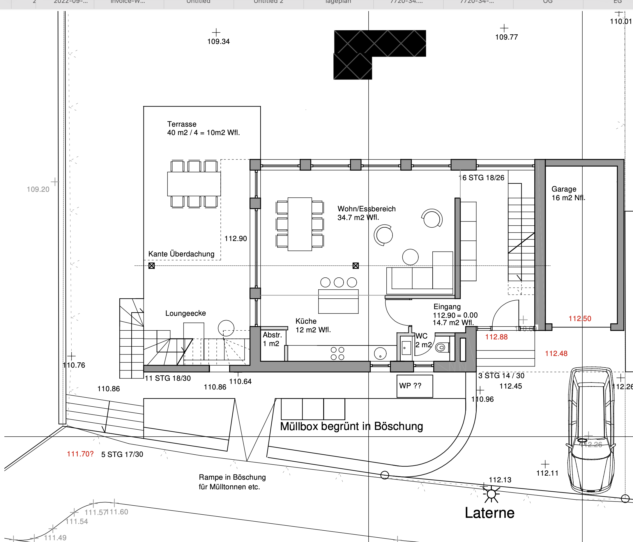

Lageplan

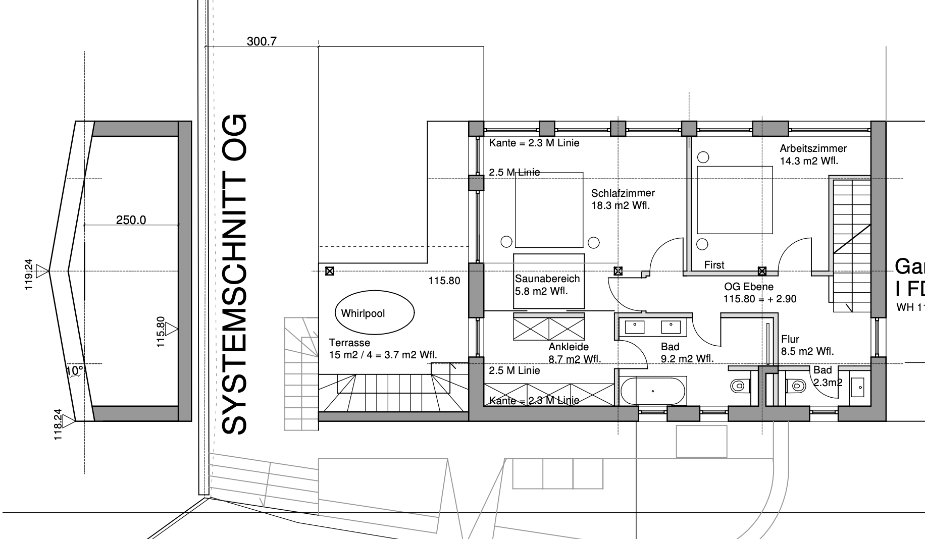

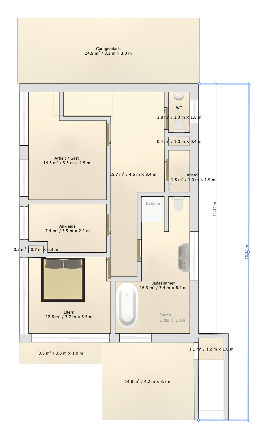

Obergeschoss

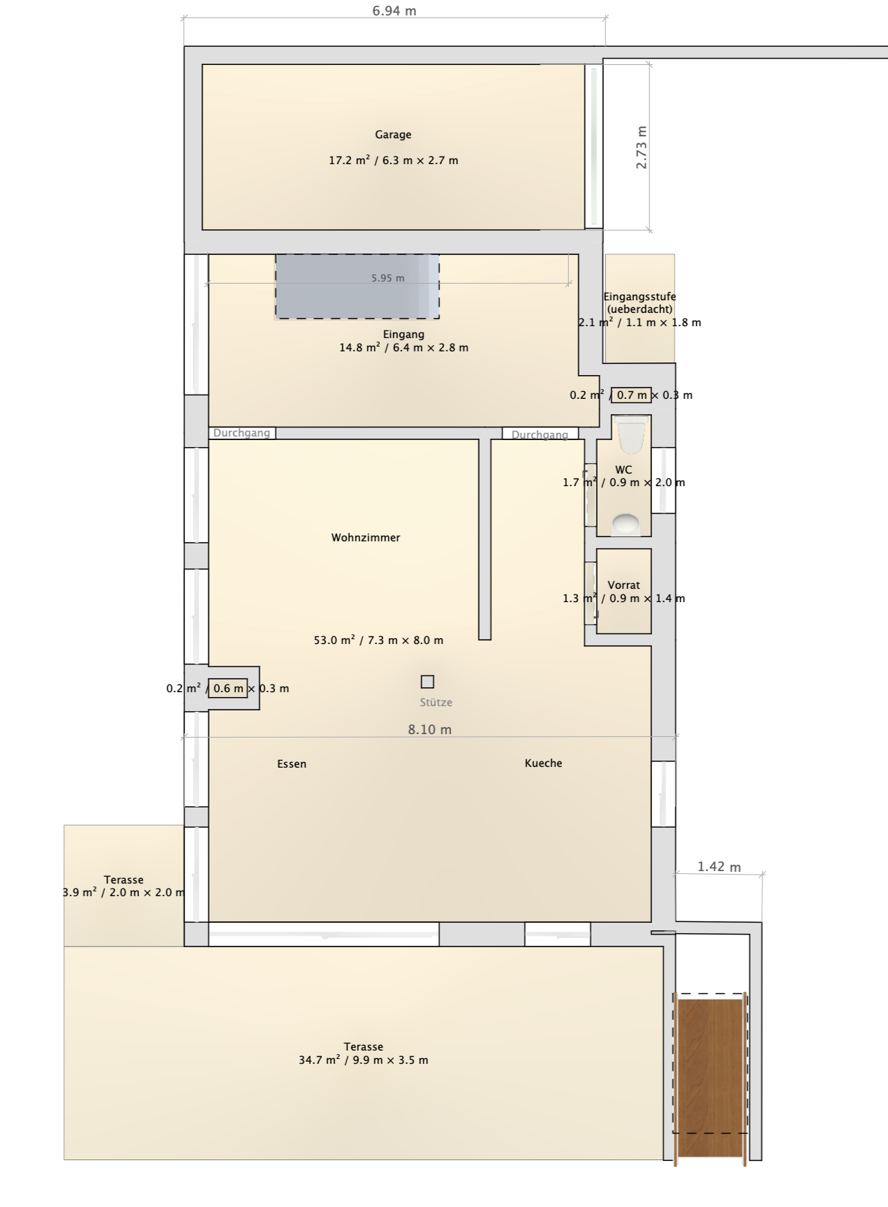

EG:

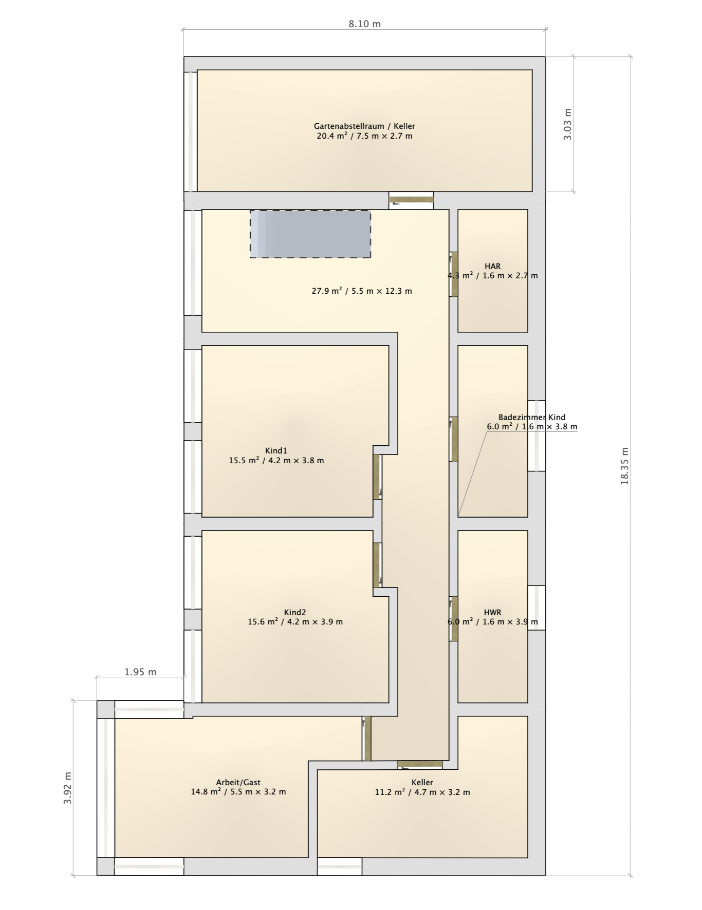

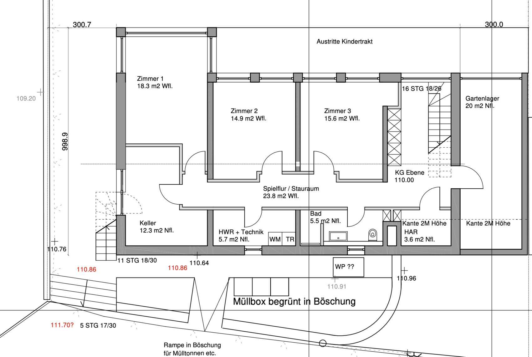

KG:
Ich finde den Entwurf völlig ungelungen. Ich habe bestimmt 10 Minuten gescrollt, geschaut und den Fragekatalog dazu abgeglichen. Aber es bringt nichts. Ich finde den Entwurf gefühlt als den ungelungensten Entwurf in dieser genannten Phase in diesem Jahr. Sorry!
Ein paar Punkte:
- zu kurze Treppe
- Stütze im Wohnbereich ist störend und muss bei einem Neubau nicht sein
- Wohngeschoss zwischen Eltern und Kind verhindert Betreuung.
- lange dunkle Flure, vergeudete Wohnfläche in Flure
- Mini-Maße der planlinken Räume werden schon in Rohbaumaßen nicht funktionieren
- unnütz verwinkelt

Dein Talent für zeichnerische Darstellungen möchte ich mal wie folgt zusammenfassen:
Lageplan: man sieht viel und erkennt wenig;
Grundrisse: das annähernd perfekte Gegenteil von "selbsterklärend".

Künstliche Flurstücke ... und überhaupt, wie soll das Haus im Gelände stehen? Wird da noch weiter ausgekoffert?

Aus meiner Sicht gibt es hier zwei Möglichkeiten:
Entweder seid Ihr hier mit so vielen vorgegebenen Punkten (und vermutlich einem selbstgezeichneten Plan) zum Architekt gegangen, dass er nur noch abzeichnen könnte, oder der Kollege sollte seinen Titel zurückgeben.
Egal welche von beiden Varianten: Das Ergebnis gehört in die Mülltonne, siehe Kommentare von @ypg .
Zusätzliche Punkte:
Katastrophale Raumnutzung
Räume unpraktisch geschnitten
Riesig lange Laufwege
Treppe komplett ungünstig geplant (und auch nicht funktionierend)
Dusterflur im OG ohne Tageslicht
In Anlehnung an Abba: Ecken, Ecken, Ecken
Verabschiedet Euch von einem raschen Start, schmeißt den Entwurf weg und lasst den Architekt nur anhand Eurer Bedürfnisse planen.

Die Treppe liegt an meinem unzureichenden CAD-Programm (und meinem fehlenden Talent) - ist im Original länger. Die Stütze versucht unser Architekt noch wegzubekommen. Die Trennung Kind/Eltern ist am Anfang sicher gewöhnungsbedürftig, bring aber später mehr Freiheit usw. (die Kinder werden bei Einzug 8 / 5 Jahre alt sein und am Anfang kann auch das Arbeitszimmer oben zu einem Zwischenkinderzimmer werden.
Die Flure sind auch einer der größten Bedenken unsererseits. Liegt natürlich auch an den 8m Vorgabe laut Bebauungsplan und dem daraus resultierenden "Schlauch" - aber wahrscheinlich doch mit andereren Treppen mehr mittig angeordnet besser umsetzbar? Habt ihr hierzu Tipps oder Beispiele, die ich mir anschauen kann? Die Kombination Hanglage / breite Vorgabe hab ich bisher wenig gefunden...
Eine Frage zu "planlinke Räume werden schon in Rohbaumaßen nicht funktionieren" - welche Räume sind gemeint?

Konzept mit Kinderzimmern im UG: Weil es vom Platz nicht ins OG geht und weil das UG später mal mehr Privatsphäre für alle beteiligten erlaubt (eigener Eingang, mehr Abstand, ...). Die Kinder haben so erdbodengleichen Zugang zum Garten... Bzgl. Auskoffern - ja. Das EG soll auf 112.50m NN, das UG auf 109.70m NN.

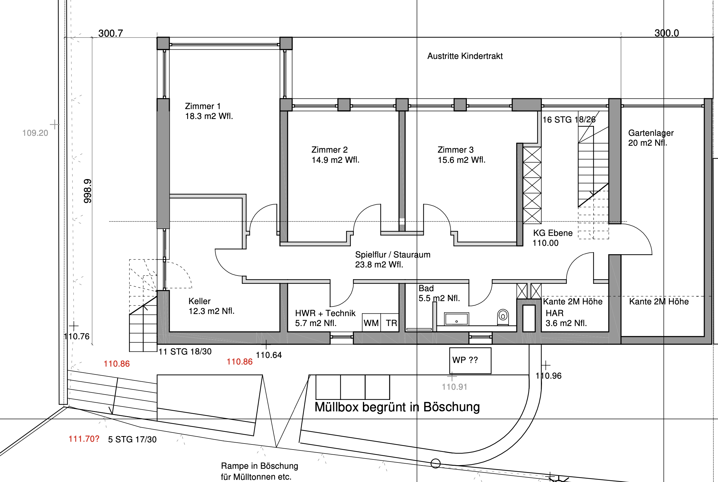

Ein paar Themen haben wir schon mitgebracht, aber wir sind nicht mit fertigem Plan zum Architekten gelaufen. Vielleicht liegt auch einiges an meinen Fähigkeiten (ich weiss schon, warum ich nicht Architekt geworden bin) und dem Programm, was ich genutzt habe...
Anbei die letztdiskutierten Architektenentwürfe, die wir aber geändert haben:
- Terrasse schmaler (damit Wohnzimmer größer)
- Außentreppe an die Frontseite (weil so schöne Sitzecke entsteht
- Vorratsraum an Toilette (damit Küche an Terrasse ranrückt)
- OG komplett geändert (Ankleide am Balkon macht fuer uns wenig sinn, da sollte das Bad hin... Sauna nicht im Schlafzimmer, sondern im Bad)
- UG nur anders wegen schmalerer Terrasse
- Gestaltung vor dem Haus und links verändert: Das Haus wird tiefer eingegraben, damit man links vorne ebenerdigen Gartenzugang hat und dann über eine Erdrampe runter in den Garten kann.
Ich hoffe, einige Konzepte werden dank "richtiger" Pläne klarer. Aber: das wird an einigen wichtigen Kritikpunkten, die ihr genannt habt, nicht wirklich etwas ändern. Da müssen wir wohl nochmal ran... Wenn ihr Ideen habt bzgl. Treppenplatzierung (ich denke, die hat die grössten Auswirkungen auf alles, was im OG/UG nicht so passt... aber das EG gefällt uns eigentlich ziemlich gut so...) - dann immer her damit ;-)
