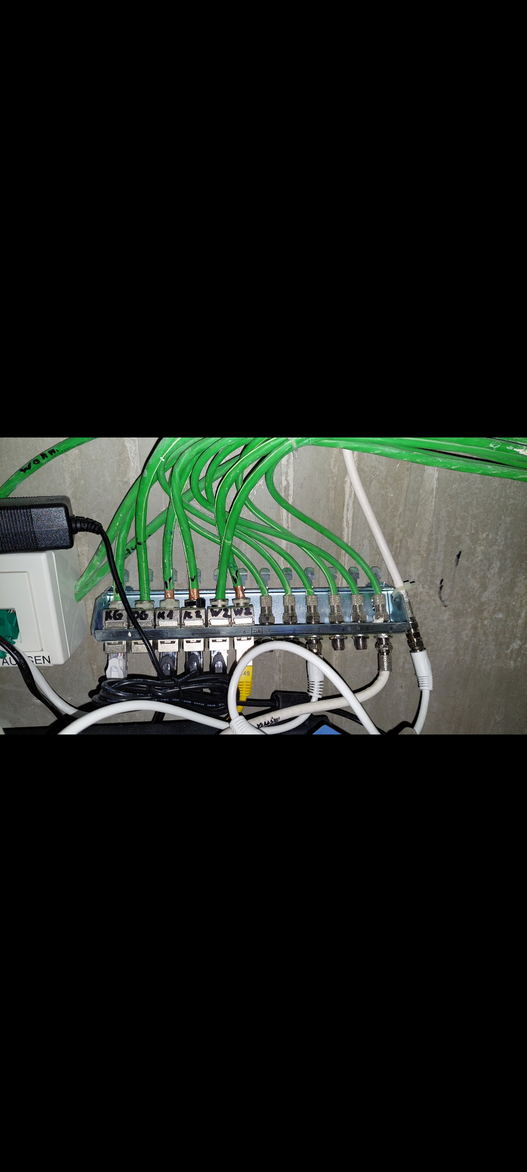

Kurze Frage: auf dem Bild anbei ist zu sehen, wie im Keller seitens Elektriker im Rahmen des Neubaus der Verteiler für Sat und Netzwerk angebracht wurde. An die Wand montiert offen, Grüne Verkabelung inkl.
Ist dies so in Ordnung oder eher als Mangel zu sehen da dies in einem Verteilerschrank gehört oder zumindest mal verdeckt?
Gibt es da nachträglich auch unabhängig on Mangel oder nicht einfache Lösungen?
Danke im Voraus

Schön isses nicht aber gibt auch nix gegen einzuwenden, sofern die MEsswerte passen.
Aber eigeltich gehört sowas ordentlich entweder in einen Verteiler oder Datenschrank. Dazu hat aber wohl das Geld nicht gerreicht.
Ich halte aber schon von dem Ganzen System nix, ich sehe in dem System keinerlei Vorteile. Da bin ich mit eonem Duplex daten und einem Twin Sat wesentlich flexibler.
Auch sehe ich das der Elektriker wohl nicht viel Anhung hatte, sonst würde er keine F Schraubstecker verwednen

Also kein Mangel, Danke.
Kann man das selbst irgendwie in einen Schrank bringen oder etwas sauber verstecken(mir geht es vor allem um Staubschutz).
Was meinst du mit dem F Steckern? Wie gesagt, alles was Grün ist und praktisch von Oben in den Verteiler geht, ist vom Elektriker. Was von unten an den Verteiler geht, kommt von mir.

Auf den Grünen Homeway Kabeln sind F schraub und keine Kompressionsstecker, die es von Homeway aber gibt. Nen Fachbetrieb sollte bei Neuinstallationen eigentlich keine Stecker mehr verwenden die man aufs Kabel schraubt.
Und sows gehört eigetlich auf geräumt in nen Datenschrank bzw in nen Medien Verteiler.
Alles in allem man kann es Schöner machen, wichtig ist das die Messwerte von Daten und Sat passen.

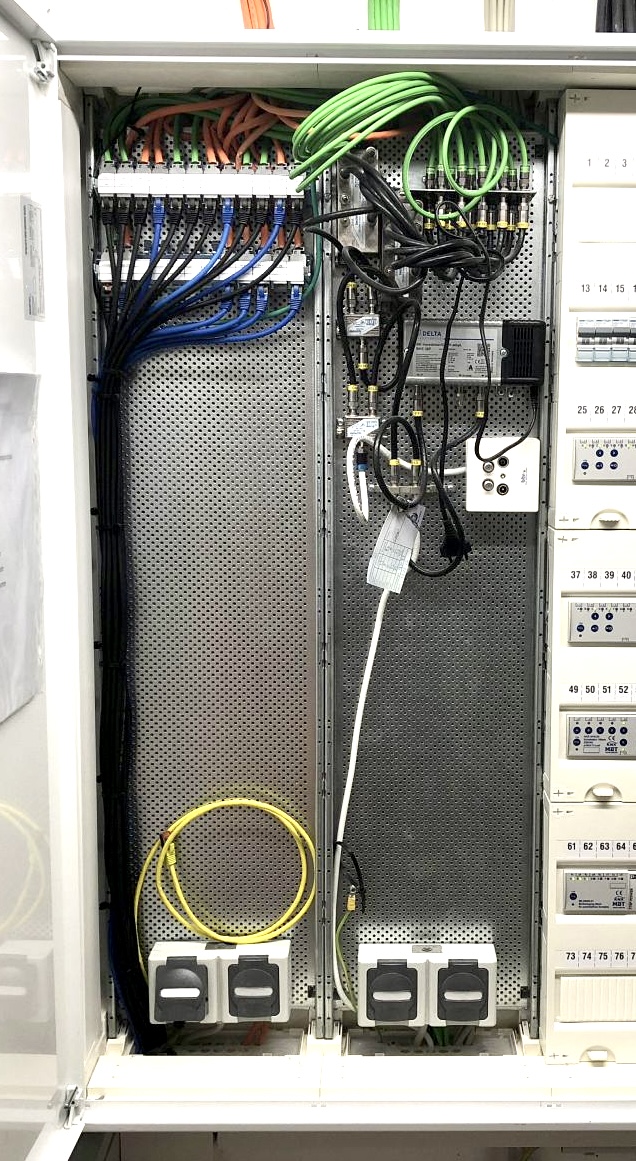

Das hat zwar jemand bocklos und ohne jeden Anspruch an die wand gekotzt, aber ein Mangel ist das nicht. Diese Leisten gehören normalerweise in einen Verteilerkasen auf Lochblech, dann kann man auch einen Switch darunter schrauben (so ungefähr wie auf dem Bild im Anhang. Bei den wenigen Ports braucht ihr ja kein Rack). Sieht der Rest der Installation auch so unmotiviert aus?

Wenn man vorher nichts mit dem Elektriker vereinbart bekommt man eine funktionelle Lösung, die aber in der Regel einfach an die Wand genagelt wird. Bei dir schaut es noch auch noch etwas Lieblos aus. (Wäre dies bei mir würde ich den Elektriker mit einem Netzwerkkabel auspeitschen!). Zum Glück sind die Netzwerkports nach unten ausgerichtet, damit kein Staub und Dreck rein fallen kann.
Nachträglich in einen Schrank scheitert oft daran, dass man einen Platz dafür finden muss und wenn man einen Platz hat dort hin die Kabel zu kurz sind.
PS: Wo ist denn die Erdung des ganzen?
