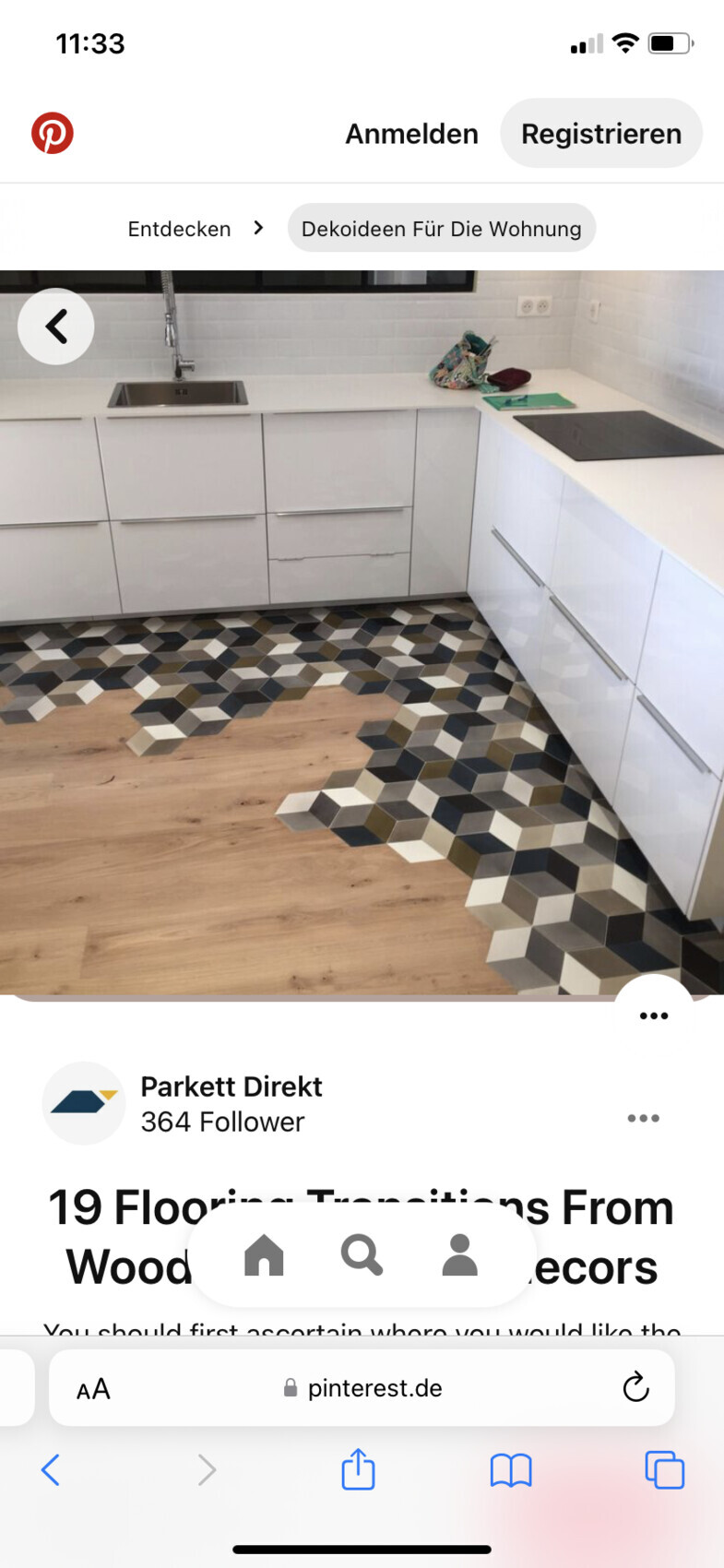

Oder einfach nur eine kleine ecke mit fliessen für den Hund? Und dann einen etwas unkonventionellen übergang ähnlich dem bild.
Moderne Küche mit weißen Schränken, Spüle links, Induktionsfeld; kubische Fliesen in Schwarz, Weiß.
Tolentino
Tolentino
Das sieht echt witzig uas. Wobei ich wahrscheinlich immer darüber stolpern würde, da spielt meine Tiefenwahrnehmung verrückt.
