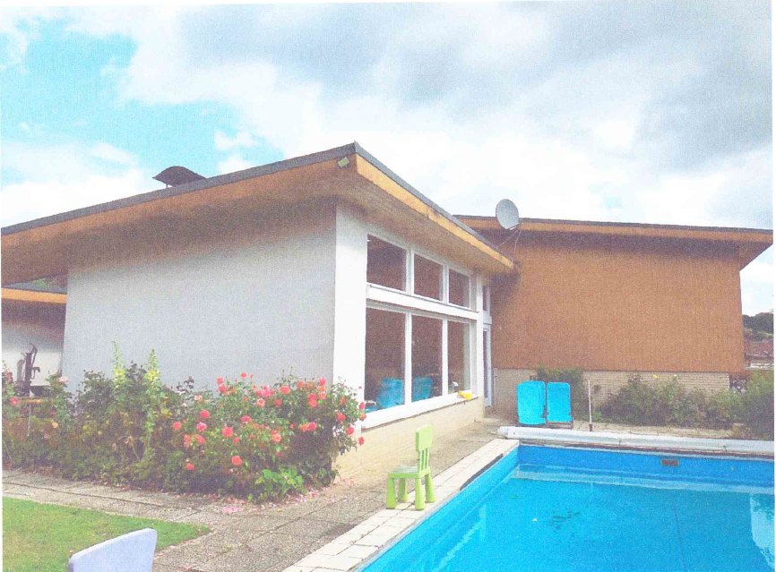

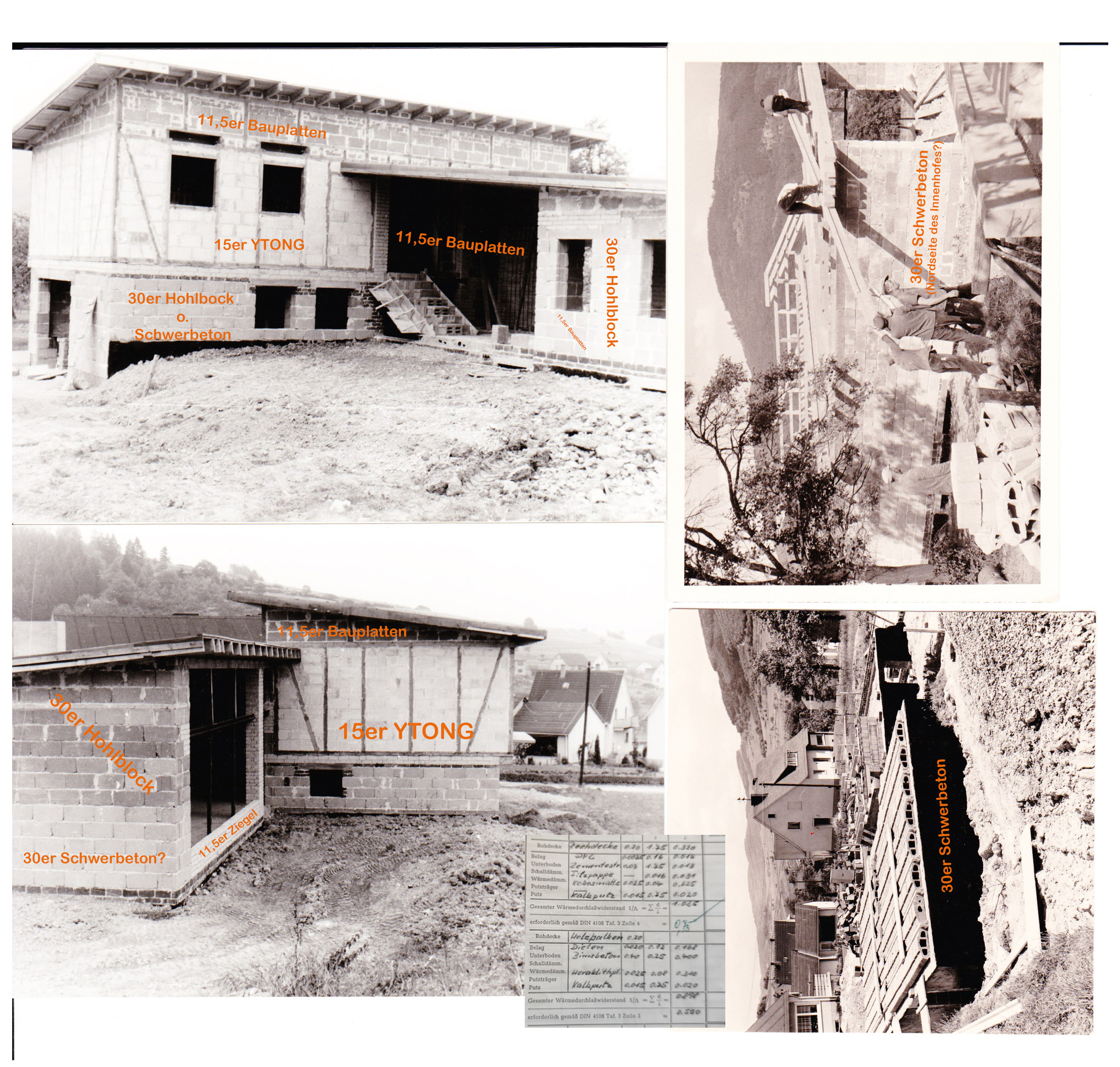

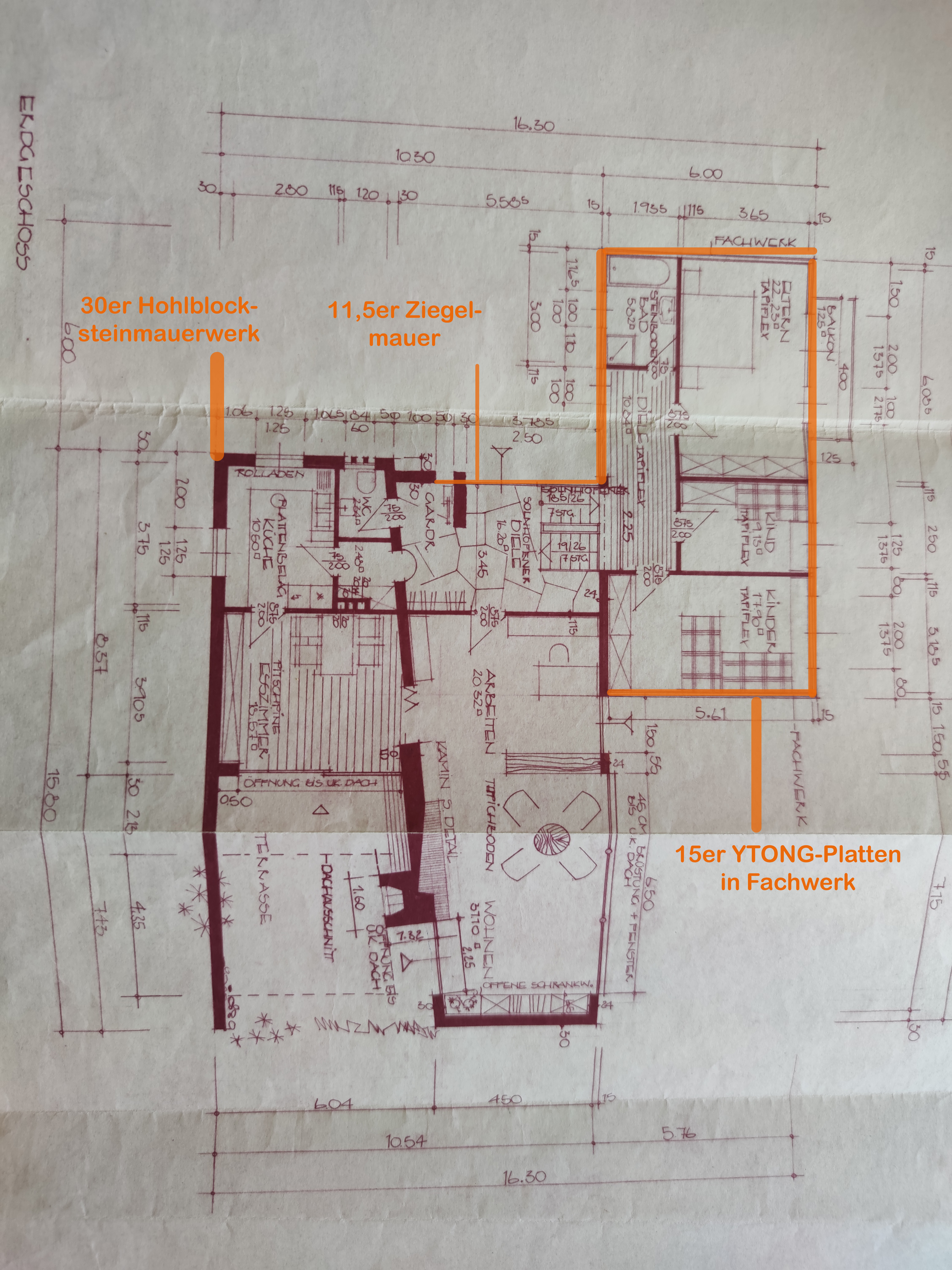

Konkret geht es um ein Einfamilienhaus mit einer Wohnfläche von ca. 230 qm auf einem Grundstück von 1500 qm. Das Haus besteht aus zwei Gebäudeteilen, von denen einer zweistöckig, der andere einstöckig mit teilweiser Unterkellerung ausgeführt ist. Das Haus verfügt über ein ungedämmtes Pultdach, großzügige Fensterflächen (2-fach, Holzrahmen) im Erbauungszustand, die Außenwand besteht zu einem geringen Anteil aus 30er Hohlblocksteinmauerwerk, der Großteil der Wohnfläche ist durch 15er YTONG-Platten in Fachwerk eingekleidet, der Eingangsbereich hingegen nur mit 11,5er Ziegelmauer.

Zur Visualisierung hänge ich mal Fotos vom Bau in 67 eine Bauzeichnung und ein Foto an.
