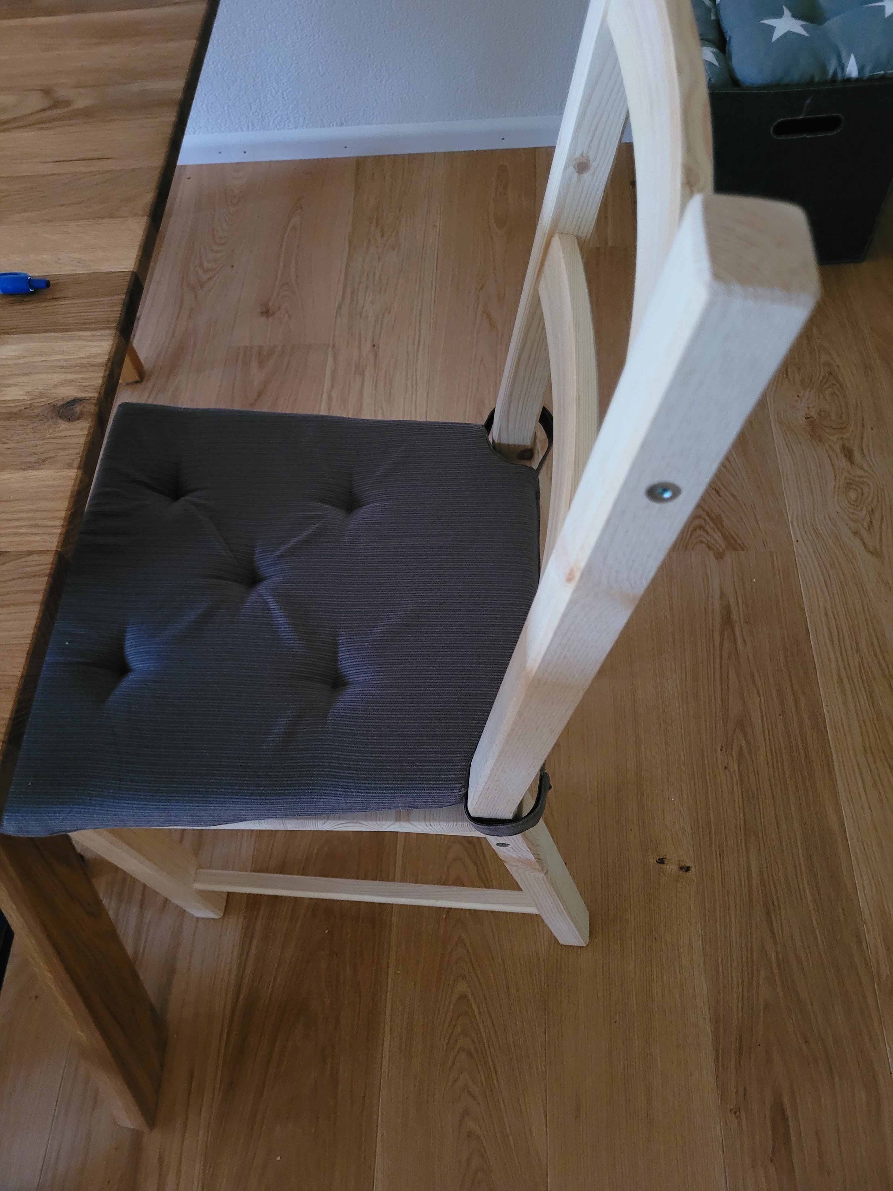

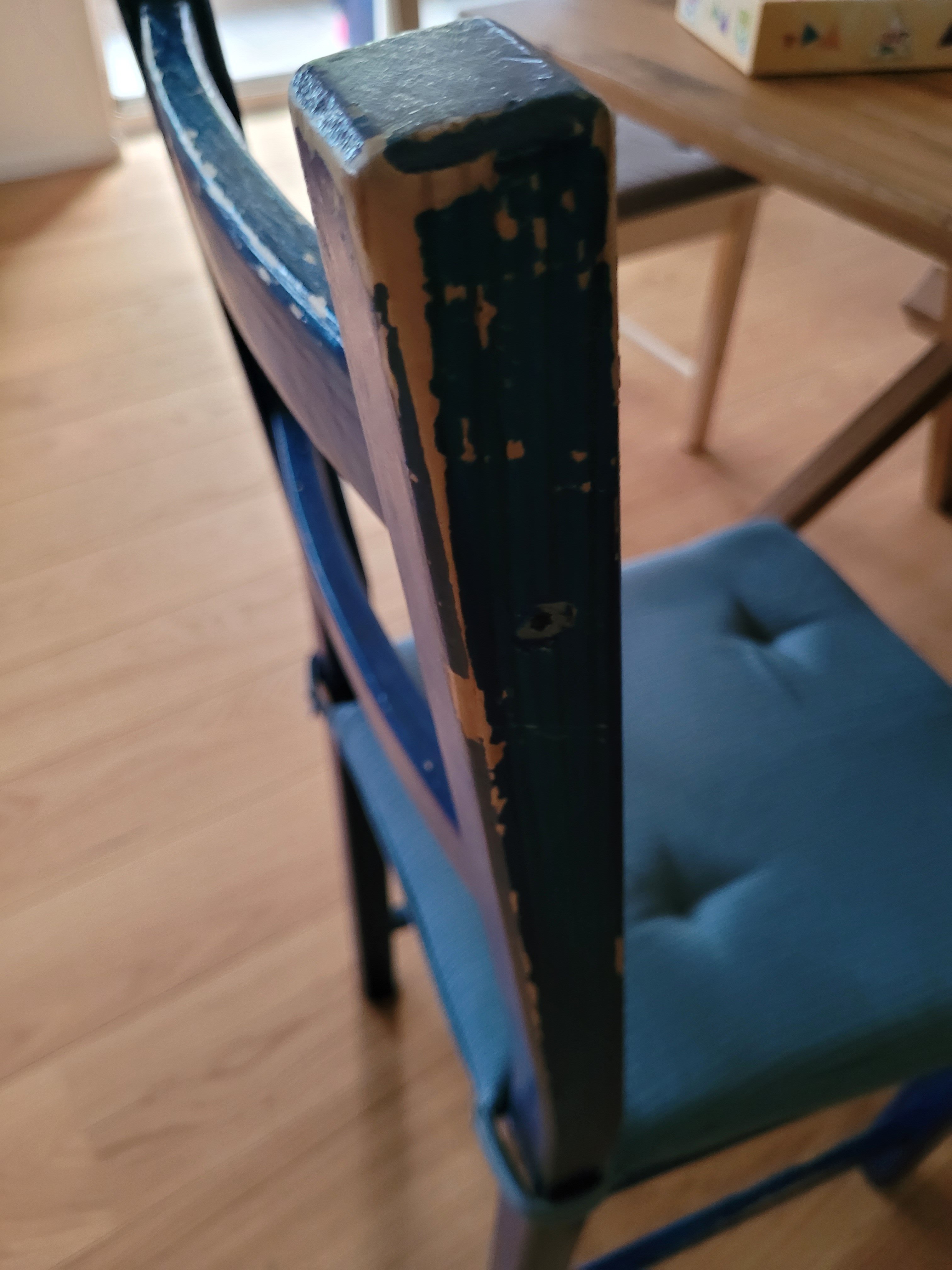

Hallo zusammen, weiss nicht ob ich in diesem Unterforum richtig bin, aber ich hab ne Frage und finde keine geeignete Antwort über google etc. Ich habe Kiefernholzstühle von Ikea (siehe Foto). Wir haben Eichenparkett und einen Eichentisch (relativ dunkel). Da passt der Farbcharakter der Naturkieferstühle nicht dazu. Jetzt wollte ich diese erst weiss lasieren, was mir aber nicht gefällt. Nun bin ich bei einer Eichenfarbtonlasur angekommen. Die würde vom Ton her gut passen. Bin mir aber nicht sicher, ob eine Lasur das richtige für einen Esstischstuhl ist. Was meint ihr? Ich habe alternativ noch Lacklasur geholt, die ist ein klein wenig dunkler. Ich habe allerdings Angst dass in ein paar Jahren alles wie "shabbystyle" aussieht. Das haben wir bereits bei Stühlen (siehe Fotos...die sind aber auch schon 15 Jahre alt). Ausserdem möchte ich verhindern, dass die Stühle Abfällen, wenn man damit an die Wand kommt. Das hat in unserer alten Wohnung furchtbar ausgesehen.
Im Baumarkt wollte mir der Verkäufer eine Dickschichtlasur andrehen für Fenster und Türen. Hört sich für mich aber nicht so plausibel an. Was meint ihr?

Natürlich kann eine Lasur geeignet sein, wichtig ist aber, wie sie sich zusammensetzt, bzw. welche Inhaltsstoffe nicht enthalten sind. Also: Für den Innenraum / für Möbel geeignet sollte schon mindestens auf der Dose drauf stehen. Wichtig ist auch die Beständigkeit gegen Abrieb und gegen Wasser und Alkohol. Sollte das alles gegeben sein, ist es sicher eine Option, die Stühle zu streichen. Allerdings: Kiefer bleibt nun mal Kiefer. Und auch wenn der Farbton passt, ist es eben doch ein anders Holz, was man immer sehen wird. Daher würde ich dazu tendieren, passende Eichenstühle zu erwerben, zumal es die schon z. T. für unter 100 Euro pro Stück auf dem Markt gibt.
Tolentino
Tolentino
Ölen könnte noch eine Variante sein, wenn es dir wichtig ist, dass die Maserung erhalten bleibt. Ansonsten hat @AxelH. natürlich recht Kiefer wird nie wie Eiche aussehen.
Da würde ich also lieber in den Kontrast gehen. Nichts ist schlimmer als fünf verschiedene Holztöne im Raum zu haben. Dann lieber gleich eine deckende andere Farbe wählen. Also Acryllack und dann halt eine Farbe die gefällt.
