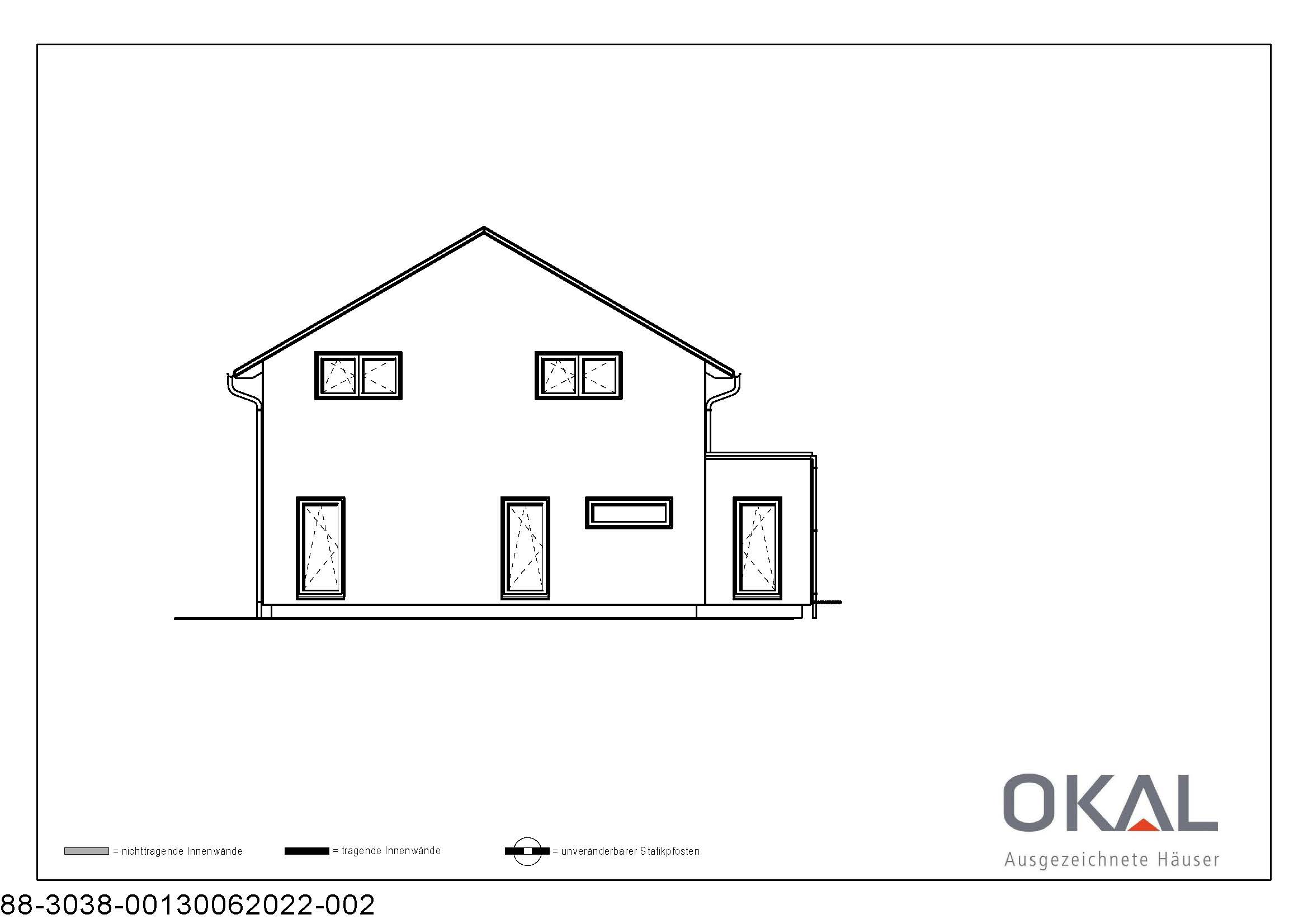

Grundrissbewertung Einfamilienhaus ca. 192m² Satteldach auf Bodenplatte
4,40 Stern(e) 5 Votes
häuslebauer23

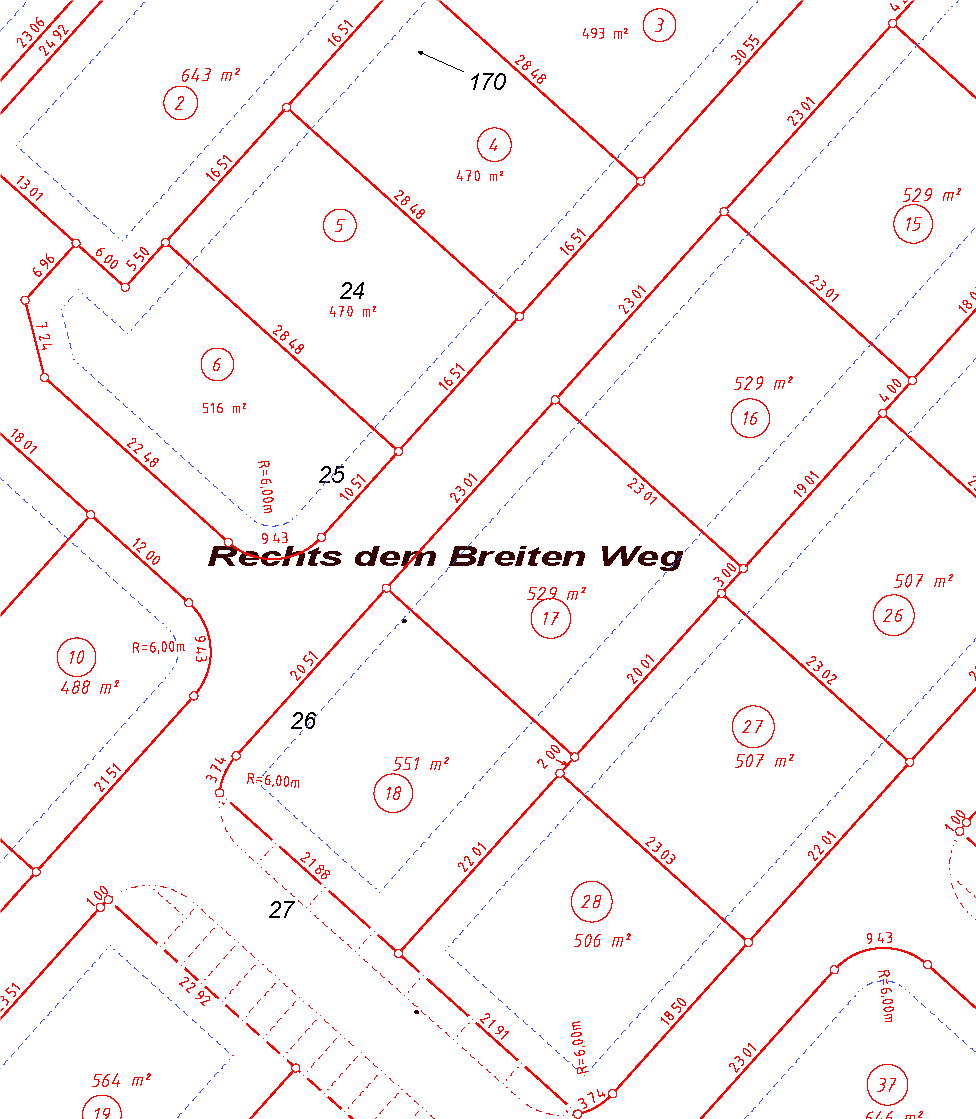

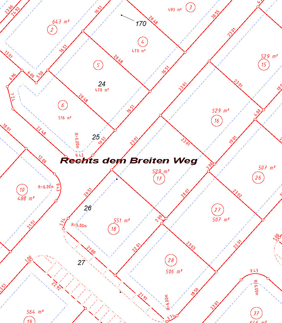

Größe des Grundstücks: 529 qm (Grundstück 17 siehe Anhang)
Hang – leichtes Gefälle über das Grundstück ca. 80 cm
Grundflächenzahl – 0,4
Baufenster, Baulinie und -grenze – siehe Anhang
Randbebauung- möglich
Anzahl Stellplatz-3-4
Geschossigkeit - 2
Dachform – frei wählbar
Stilrichtung – frei wählbar
Ausrichtung – frei wählbar
Maximale Höhen/Begrenzungen – Firsthöhe 10m, Traufhöhe 6,5m
Stilrichtung, Dachform, Gebäudetyp – Satteldach, da Dachboden für Stauraum gewünscht
Keller, Geschosse – Bodenplatte, 1,5 Geschosse ( Kniestock 2,10m)
Anzahl der Personen, Alter – 3 Personen, 33,33,1
Raumbedarf im EG, OG – im EG größer als im OG, deshalb Erker im EG geplant
Büro: Familiennutzung oder Homeoffice – EG Büro, OG flexibel
Schlafgäste pro Jahr - 3
offene oder geschlossene Architektur /
konservativ oder moderne Bauweise /
offene Küche, Kochinsel - ja
Anzahl Essplätze - 8
Kamin - nein
Musik/Stereowand - nein
Balkon, Dachterrasse - nein
Garage, Carport - Doppelcarport
Nutzgarten, Treibhaus - nein

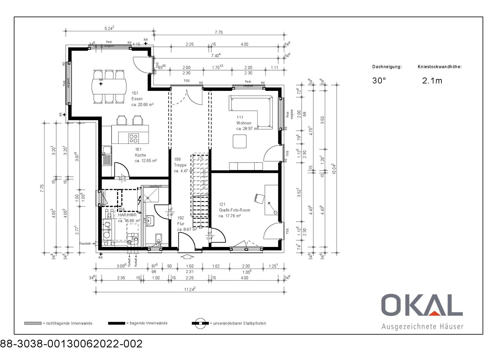

Von wem stammt die Planung: Planer eines Bauunternehmens
Was gefällt besonders? Warum? – schöner Essbereich, gerade Treppe
Was gefällt nicht? Warum? – Diele/Eingangsbereich, zu wenig Platz für Schuhe/Jacken etc.
Preisschätzung lt Architekt/Planer: 500.000 EUR
Persönliches Preislimit fürs Haus, inkl Ausstattung: 550.000
favorisierte Heiztechnik: Luft-Luft-Wärme
-könnt Ihr verzichten: hätte gerne eine 250m2 Flachdachvilla. Darauf verzichte ich
-könnt Ihr nicht verzichten: großes Büro im EG, großer Wohn/Essbereich
Planung Hausverkäufer entsprechend unserer Wunschangaben

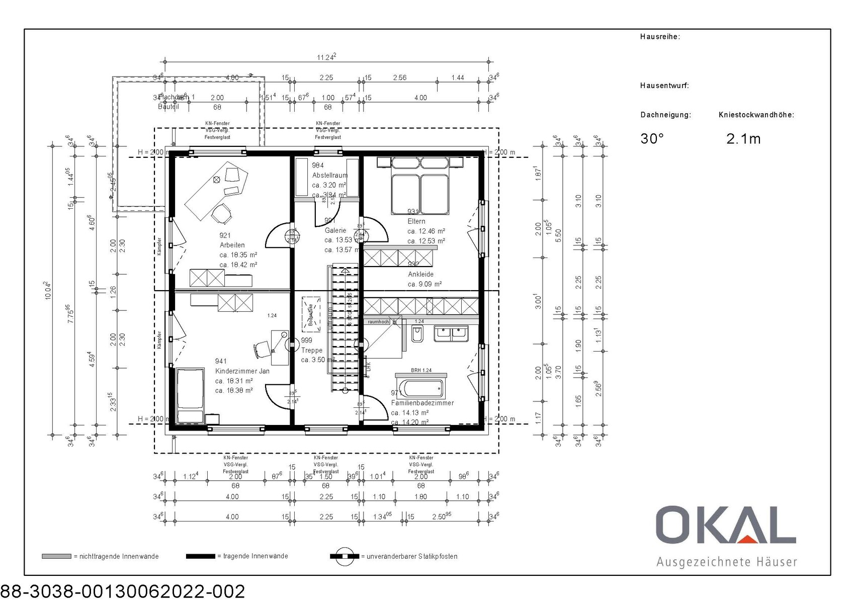

Der Plan ist ein erster Entwurf. Folgende Änderungen sind bereits klar: Hauswirtschaftsraum und Gästezimmer werden „gedreht“, sodass Tür jeweils zum Eingangsflur. Trennwand im Elternschlafzimmer entfällt. Räume im OG werden gespiegelt. Küche ist auf dem Plan nicht vollständig eingezeichnet, soll natürlich auch über die gesamte verfügbare Fläche laufen.
Die Treppe soll geschlossen gebaut werden mit geschlossenem Stauraum unter der Treppe, die Treppe soll etwas nach hinten geschoben werden.
Hauptfragen: Ist der Grundriss grundsätzlich sinnvoll, ist zu viel Raum „verschwendet“, wenn ja wo? Wie könnten wir einen großzügigeren Eingangsbereich mit Möglichkeit einer Garderobe erreichen?

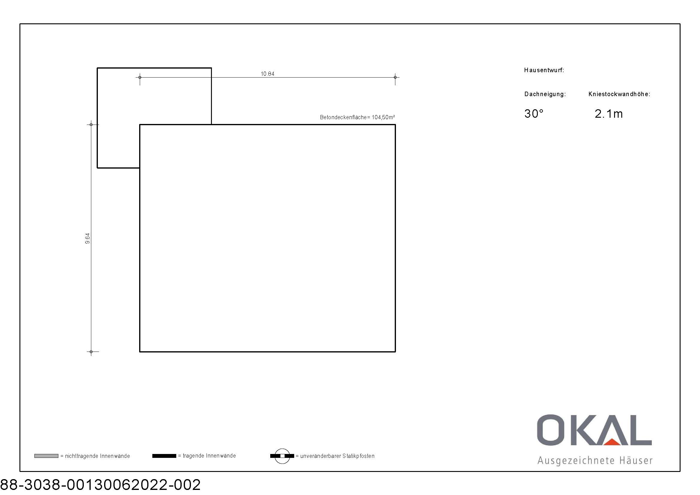

SoL
Wofür ist der HAR Wurmfortsatz planoberhalb des Gäste WCs? Unsinnig.
Die Küche hat deutlich zu wenig Stauraum. Im HAR willst Du keine Vorräte lagern.
Im OG Bad läuft man ständig in die Wanne und muss erstmal um alles rumlaufen, um zum Klo und waschbecken zu kommen. Ist unpraktisch, weil das häufiger genutzt wird, als die Badewanne.
Der Flur oben wird sehr sehr dunkel sein...
PhiIipp
PhiIipp
Ich verstehe nicht warum die Treppe in der Mitte sein soll. Das bringt euch nur Nachteile. Alles ist dunkel und ihr verschwendet wertvollen Platz.
Fangen wir mal an: welches Grundstück ist es denn? Welche Ausrichtung? Soll es das mit dem Pfeil 170 sein?
Dann hat der Hauswirtschaftsraum/TK die beste Ausrichtung, um Sonne ins Haus zu lassen… und bringt mich zu der Aussage: falsches Haus auf dem Grundstück.
driver55
Ich sag nur, „192 qm, aber keine Garderobe“. :rolleyes:
Würde man Flur/Treppe ordentlich planen, wäre eine Garderobe möglich und die Esszimmererweiterung bräuchte es auch nicht. Ergo: mehr Platz, geringere Kosten.
Aber erst müssen die Fragen von ypg geklärt werden.
