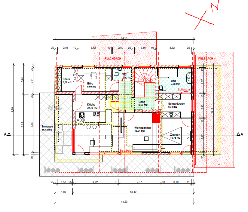

Hallo liebe Häuslbauer!

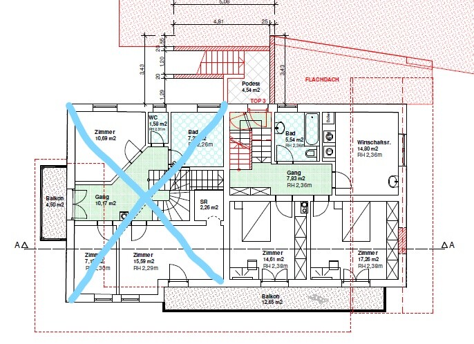

Auf Grund der immer weiter steigenden Grundstücks- bzw. Immobilienpreisen haben wir uns entschlossen, das bestehende Doppelhaus der Eltern und Großeltern um- und auszubauen.
Uns steht dabei der erste Stock der rechten Doppelhaushälfte zur Verfügung, sowie das komplette Dachgeschoss über beide Doppelhaushäften (insgesamt 157qm+55qm Dachterrasse). Zusätzlich wird eine Garage mit zwei Stellplätzen sowie 20qm Stauraum geschaffen, die Heizung befindet sich für alle drei Parteien im Keller, in unserem Bereich wird somit nur ein Warmwasserboiler benötigt.
Der Grundriss von außen bzw. die Größe unseres Vorhabens sind also bereits festgelegt, die Raumaufteilung sowie Fenster und Türen können aber noch verändert werden.
Der Eingangsbereich wird anders gebaut, als auf dem Plan zu sehen: Es kommt eine Trennwand in die Mitte der bestehenden Treppe ins EG und es wird vom Tischler Stauraum sowohl für uns als auch für die Wohnung der Großeltern geschaffen, da wir keinen Durchgang zu ihrer Wohnung benötigen/möchten (Treppe wegreißen wäre zu großer Aufwand). Die Haustüre befindet sich im übrigen auf dem Podest der bestehenden Treppe (Halbstock).
Zudem muss in der Küche sowieso im Schrankraum beachtet werden, das zwei Kamine von den unteren Geschossen durchgehen. Diese können nicht entfernt werden und müssen integriert werden.

Was sagt ihr zu dem Grundriss? Leider ist man bei einem Umbau nie so frei wie bei einem Neubau in der Planung. Vor allem der Eingangsbereich macht uns nicht 100% zufrieden (zu eng, man muss 2 Stockwerke hinauf wenn man in den Wohnbereich möchte), da wir uns aber selbst bauen einfach nicht mehr leisten können auf Grund von Grundstückspreisen über 1000€ p.qm müssen wir hier wohl in den sauren Apfel beissen.

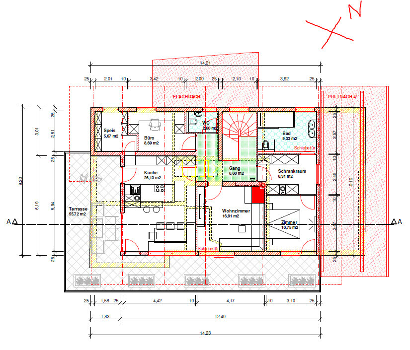

Und vergessen zu sagen: Der Ofen im Wohnzimmer sollte auf der anderen Seite sein um die Küche auch mitheizen zu können :)

Verwirrender geht es nicht? Ich blicke da nicht durch. Wo ist die Garage wo die riesige Dachterrasse? Deine Nordausrichtung ist sehr erhellend??
Alles in einem Plan hilft nur jemanden, der das Projekt kennt.

Sorry leider haben wir nur diesen Plan, sind viele Linien auf Grund des Altbestandes aber ich denke die Raumaufteilung ist zu erkennen.
Garage ist nicht sichtbar, da dies nur den 1. Stock und das Dachgeschoss abbildet. Die Garage steht schon und ist somit nicht mehr änderbar (war nur als Zusatzinfo).
Von einer "riesigen" Dachterrasse habe ich nie gesprochen, aber ich denke 55qm sind groß genug ;-)

Ist da eventuell noch eine Etage unten drunter? Irgendwie vermisse ich eine Terrasse?
Gibt es einen Keller?
Die Eingangssituation habe ich immer noch nicht verstanden. geht es da zur 1. Etage nach unten?
