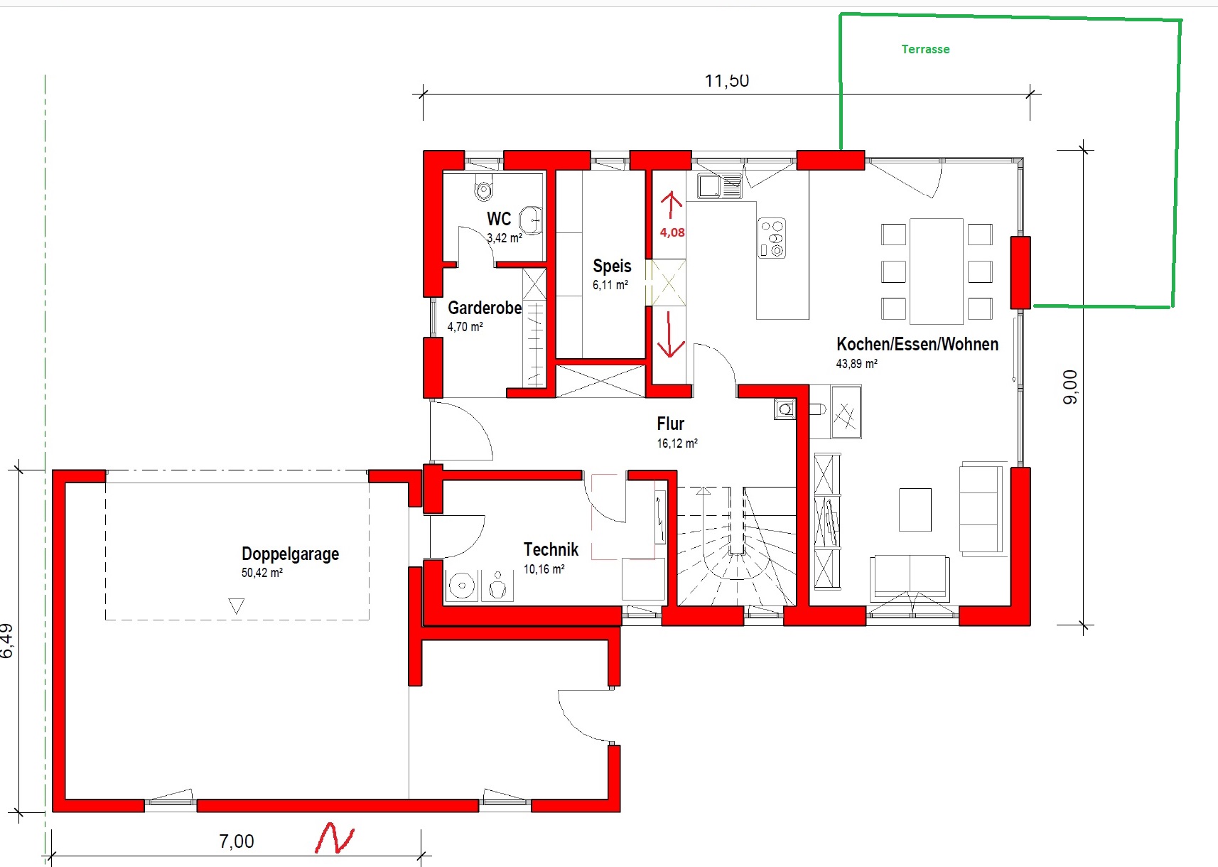

Grundrissbewertung - Quadratmeter einsparen Einfamilienhaus

Größe des Grundstücks: 751qm - ca 27x27m

Raumbedarf im EG, OG: Wir hatten gesagt 140-150qm Wohnfläche

Garage, Carport: Doppelgarage mit Werkstatt da kein Keller

Was gefällt besonders? Warum? Form, Außenansicht, Technikraum
Was gefällt nicht? Warum? vermutlich mit 168qm zu groß/teuer
Preisschätzung lt Architekt/Planer: bisher keine
Persönliches Preislimit fürs Haus, inkl Ausstattung: 450k (Ohne Garage, Außenanlagen)

Wir hatten geäußert es sollte 140-150qm Wohnfläche haben (wir dachten inkl Technikraum) geworden sind es jetzt aber 168qm.
Uns würde eine Kochinsel sehr gefallen weshalb vom Küchenplaner der Hinweis kam man bräuchte für die Zeile gegenüber der Insel mindestens 4m. Hier sind es 4,08m also in Ordnung. Wir vermuten nur das Haus wird so über Budget liegen (Wir haben allerdings noch keine Schätzung erhalten). Gebaut werden soll in Nordostbayern nahe der Grenze zu Tschechien.
Wir persönlich würden vor allem im OG eine mögliche Einsparung sehen im Schlafzimmer und Badezimmer... aber wo dann im EG wegnehmen? Die Treppe ist laut Hausbauer die platzsparenste Ausführung. Wir sind auf die Treppenform nicht festgenagelt...
In den Technikraum soll ein zentrales Lüftungsgerät, Luft-Wasser-Wärmepumpe, Wechselrichter und iwann evtl ein Speicher. Des weiteren noch 2m Wandfläche für div Schränke...
Wo kann man eurer Meinung nach etwas einsparen ohne dann z.B. nur einen Durchgang von 50cm an der Küche zu haben und alles zu "quetschen".
Die Garage + Außenanlagen sollen erst in 1-2 Jahren erfolgen. Es geht aktuell also nur ums Haus an sicht.
Danke für eure Meinungen
Grundriss eines Obergeschosses: Schlafzimmer, Ankleide, Bad, Flur, zwei Kinderzimmer, Treppe
Grundriss eines Hauses: Küche, Essen/Wohnen, Flur, WC, Garderobe, Speis, Technik, Doppelgarage.

Man könnte im Plan oben und links je 0,3-0,5 qm wegnehmen. Dann spart ihr ingesamt ca. 12 bzw. 20 qm. Kann man auch nur an einer Seite machen. Und trotzdem wäre der Grundriss nur minimal zu verändern und die Räume bleiben im wesentliche so wie jetzt geplant.

Den Baupreis könnte man auch noch senken, indem man das Eckfenster im EG entfernt, hat eh keinen zusätzlichen Nutzen gegenüber normalen.

Ihr habt durch den beinahequadratischen Baukörper viel Verkehrsfläche in der Mitte der Räume und dafür wenig Verkehrsfläche dort wo sie brauchbar wäre.
Da ihr eine dritte Person in Ausführung habt ( :) ) ist brauchbare Fläche im Flur immer gut? Die Technik dagegen kann ein wenig gestopft werden bis es past.
Weg mit der Speis wenn ihr qm sparen wollte, Ankleide kleiner oder auch weg, Doppelzugang zur Technik kann weg.
Wenn das Haus länglicher wäre, dann könntet ihr einfacher Platz sparen. Bei Quadraten ist das schwieriger.

Die Küche ist in der Form tatsächlicher ein platzfressendes Statussymbol. Und mit dem engen Zeilenabstand und Ecken des U nicht mal praktisch.
