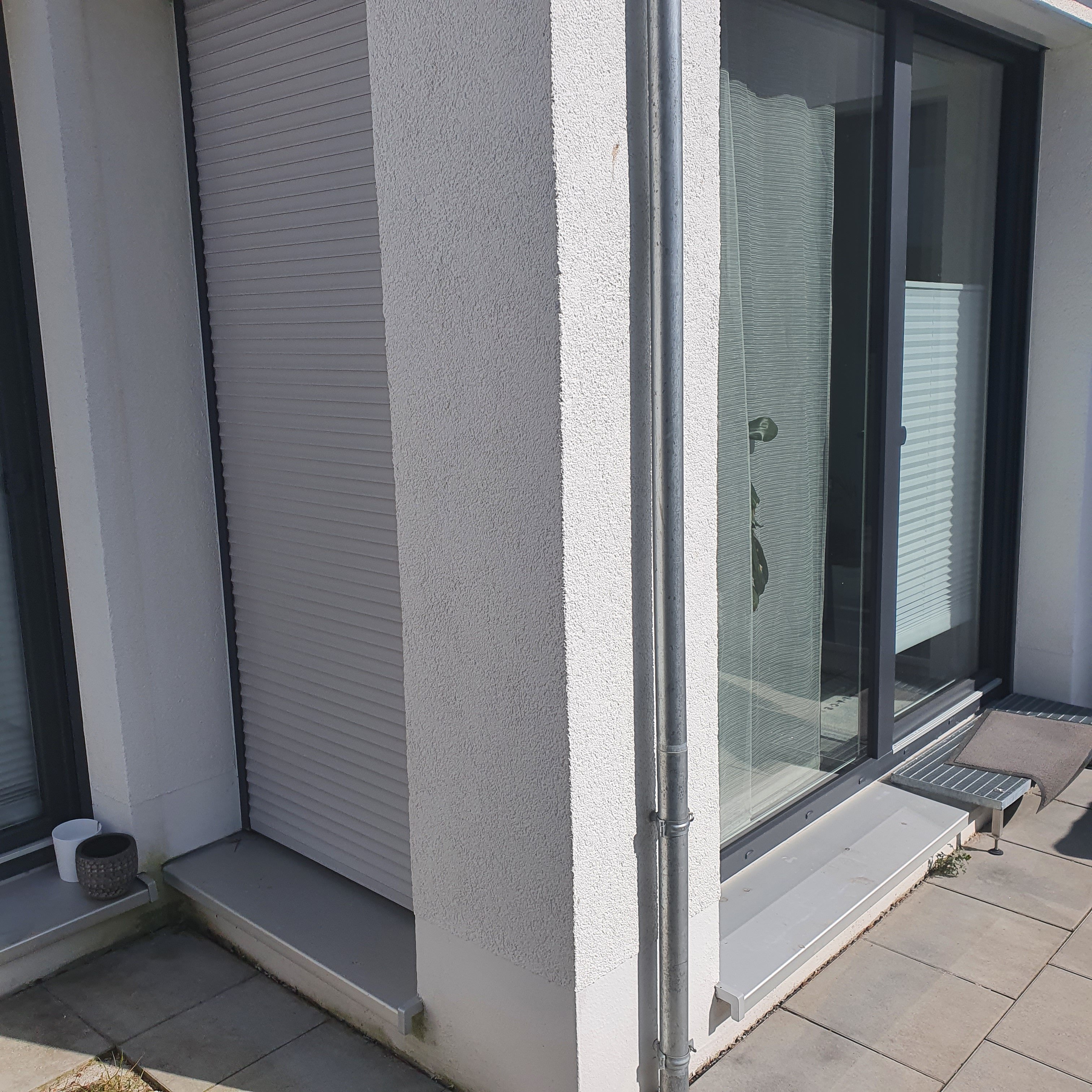

In unserer aktuellen Wohnung ist die Ecke 46x47cm mit WDVS. Da wir ohne planen sollte die stütze auch kleiner ausfallen denke ich? Oder is es egal ob mit kleiner Stütze oder ganz ohne vom Preis? Jeweils einen Meter Mauer in der Ecke fänden wir schade da es Südseite ist und man einen schönen Blick auf einen kleinen Berg hat...
Bei der Hausform sind wir nicht so auf das Rechteck eingeschossen... ist aber für die Photovoltaik vorteilhaft...
Weiße Fassade mit Fallrohr, große Glasfront mit Rollläden und Terrasse.

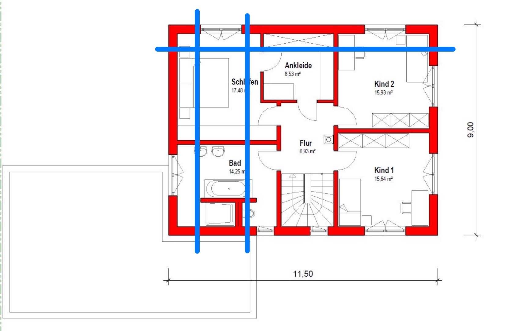

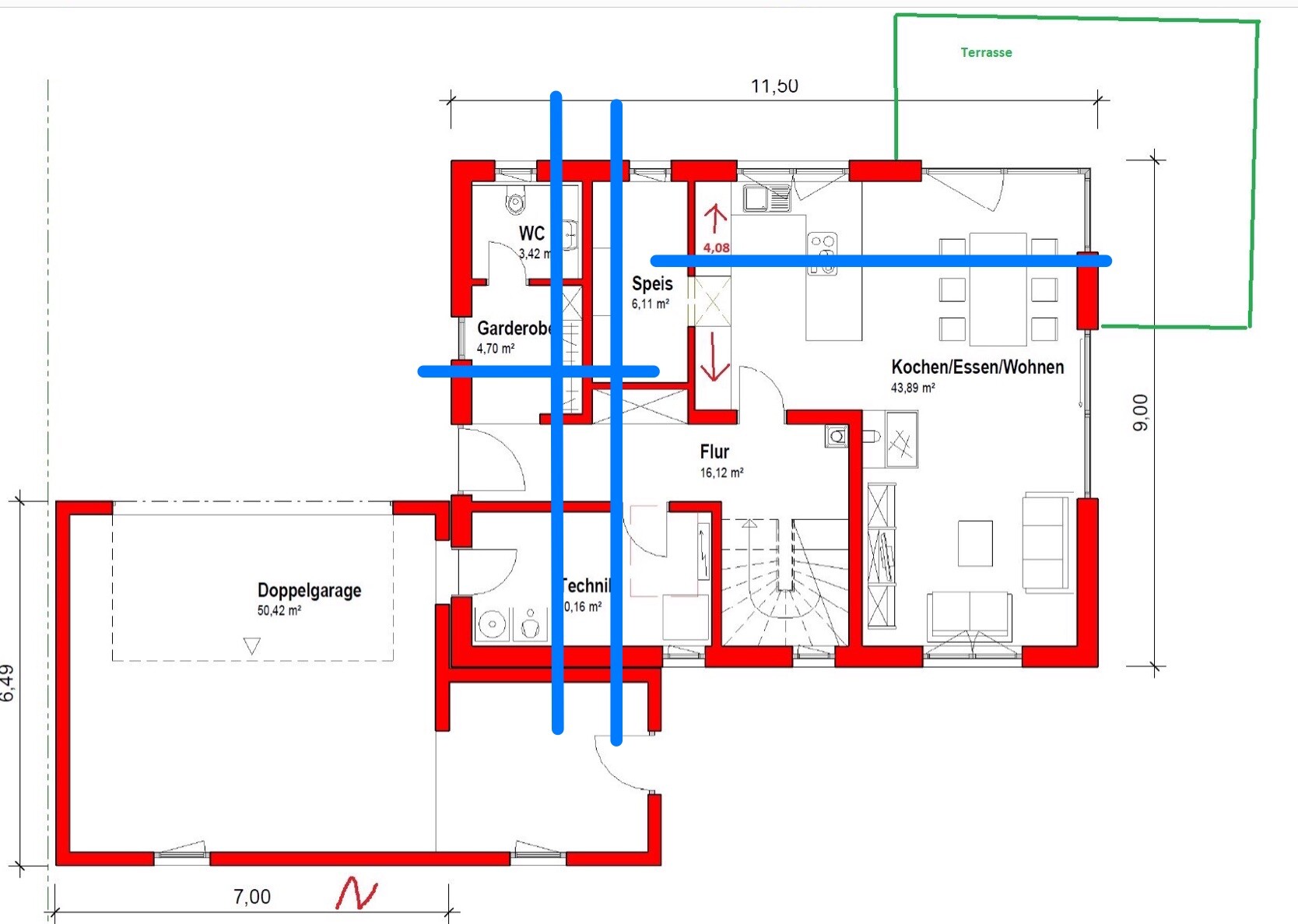

Spontan lässt sich planlinks das ganze Haus (EG sowie OG) um einen Meter einkürzen. Schlafzimmer zu groß, Bad kann auf 12qm, im EG müsste man Speis/WC/Garderobe tunen und der TK-Raum kann auch 2qm abgeben bzw mit der Werkstatt vermittelt werden.

Ihr habt durch den beinahequadratischen Baukörper viel Verkehrsfläche in der Mitte der Räume und dafür wenig Verkehrsfläche dort wo sie brauchbar wäre.
Von quadratisch ist das doch schon ein gutes Stück entfernt, finde ich. Und ich muss sagen, mit kleinem Kind sind die Mitten der Räume schnell mit Spielzeug voll. ;)

Aktuell würde ich mich noch ein bisschen mehr Mitte wünschen damit ich noch einen einfacheren Weg zwischen Klettergerüst mit Rutsche, Schaukelpferd, Rutschauto und hundert Duplosteinen durchfinde ;)

Wenn der Grundriss tatsächlich schon so gefällt, dann würde ich einfach in der Länge 0,50m und in der Tiefe 0,25m raus nehmen.
Meine blauen Linien würde jeweils -0,25m entsprechen.
Grundriss eines Hauses mit Schlafen, Ankleide, Bad, Flur, Kind 1, Kind 2; rote Wände, blaue Linien
Grundriss eines Hauses: Kochen/Essen/Wohnen, Flur, WC, Garderobe, Speis, Doppelgarage und Terrasse.
Ich würde mir aber bei 2 Dingen Gedanken machen:
Zugang zum Wohn/Küchenbereich finde ich zu klein/eng.
Schornstein würde ich ins Wohnzimmer (oben Kinderzimmer) legen, halber Meter planrechts.
