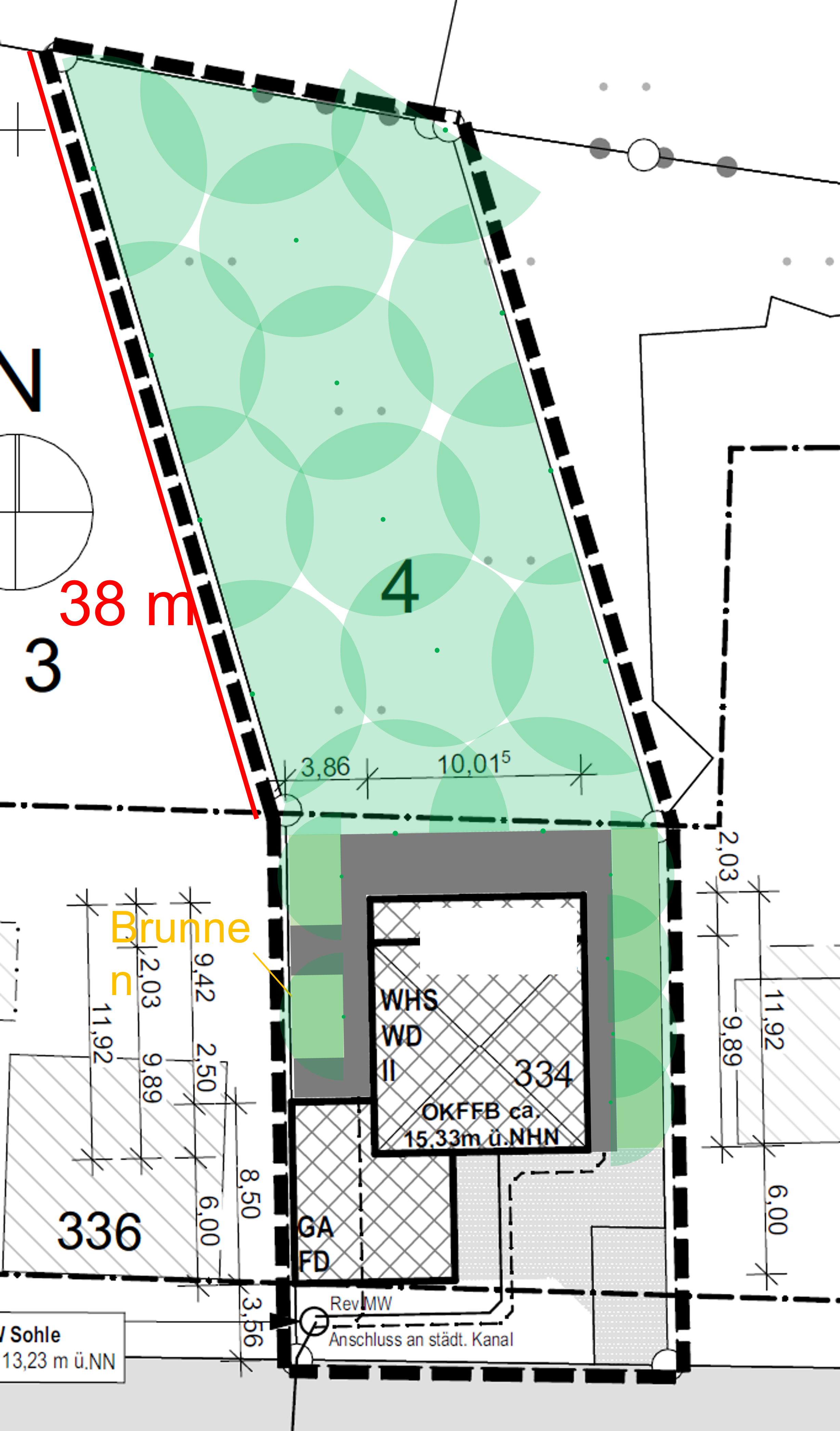

erstmal möchte ich mich entschuldigen, dass ich euch in meinem anderen Thread nicht am Hausbau teilhaben lassen habe. Die Zeit verflog wie verrückt und wir sind dann schon im Oktober 2021 eingezogen. Soweit lief der Bau reibungslos und wir wollen jetzt im Mai mit dem Garten starten. Genauer geht es um die Bewässerung mithilfe eines Brunnens. Ich habe schon andere Threads gelesen und bin total überfordert, ob die Pumpte die wir installiert bekommen haben überhaupt ausreicht für unser Grundstück und wenn ja wie wir das ganze planen sollen.
Könnt ihr mir bei dem Start der Planung helfen? Das ist die aktuelle Situation:

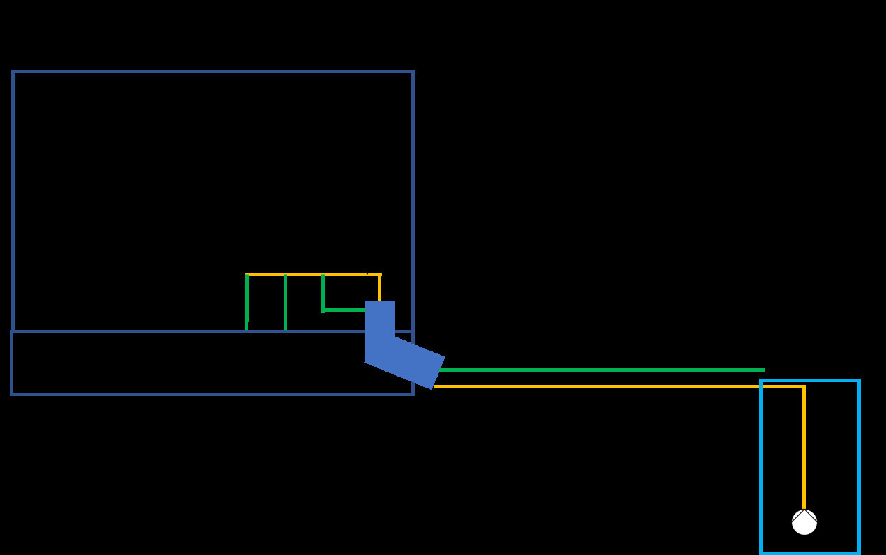

Grundwasser bei ca. 2 m. Gebohrter Brunnen ca. 7 m tief.
Verbaut ist folgende Pumpe:
iWater eco3 4-60 62 m, 3,6 m³/h (inkl. Druckwächter, Trockenlaufschutz etc.)
Angeschlossen mit PE-Rohr, 32 x 3,0 mm
Habe euch eine Zeichnung der aktuellen Installation beigefügt. Geplant ist auch das Brunnenwasser für WC (2x) + Waschmaschine sowie Zapfstellen (2x) zu nutzen. Die Installation kann innerhalb der Garage erweitert werden, wenn nötig. Anbei auch ein Plan vom Grundstück, grau wird Pflasterung und das Grüne Beete. Hinten soll erstmal alles Rasen werden für die nächsten Jahre.
Also totaler Laie habe ich jetzt gedacht ich nehme mir das 35 mm Rohr und mach einfach genug Rotatoren dran, dass meine ganze Fläche benetzt wird. Jetzt habe ich mich in anderen Threads eingelesen und kann mir nun gar nicht vorstellen wie wir das umsetzen sollen mit der vorhandenen Leistung. Die erste Planung mit einem Kreis (so wie vorgesehen) bräuchte insgesamt 11,83 m³/h und meine Pumpe kann nur 3,6 m³/h. Wenn ich das richtig verstehe, müsste ich das jetzt in 3 Kreise aufteilen richtig?
Das sind die Rotatoren die ich jetzt in der Planung vorgesehen habe. Dadurch entstehen mittig noch einige Lücken, kann man das so hinnehmen und hoffen, dass da auch irgendwie Wasser hinkommt?
11 x MP 3500 (10 m Wurfweite 180°) 8,22 m³/h
4 x MP 3000 (9,1 m Wurfweite 360°) 3,30 m³/h
6 x MP 800 SR (3 m Wurfweite 180°) 0,31 m³/h
Sobald ich mehrere Kreise brauche, reicht wahrscheinlich mein Durchbruch nicht mehr. Ich muss dann versuchen 4 x 35 mm Rohre durch das KG Rohr zu bekommen. Rein rechnerisch sollte das gehen… Sonst müsste die Verteilung auf die Kreise nach Draußen wandern. Ich hätte es aber gerne alles in der Garage.
Ich hoffe ihr könnt mich auf den richtigen Weg bringen.
Danke!

1. Du hast schon mal den größen Fehler gemacht. Die Regner müssen sich überdecken. Also Kopf zu Kopf. Noch mal neu planen.
2. Du wirst mehrere Kreise benötigen. Die Ventilbox kannst du ja im Garten vergraben. Da benötigst du keinen weiteren Durchbruch.
3. Bei deiner Pumpe und den Leitungsverlusten nicht über 2,8m3/h planen.
4. Hat der Brunnen überhaupt ausreichend Schüttleistung um den Garten zu bewässern?
