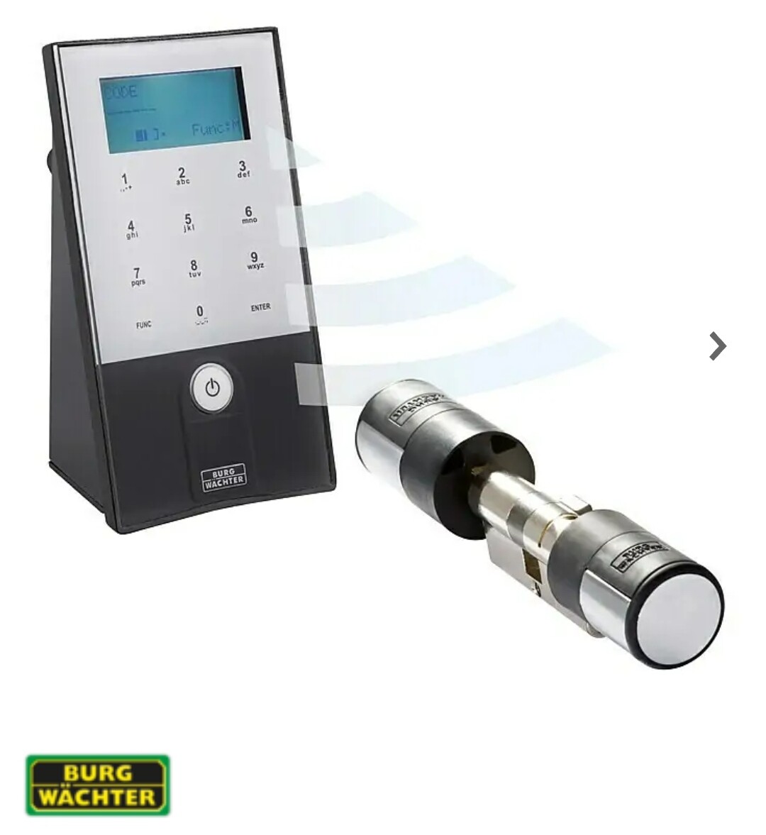

Natürlich haben wir vor Jahren nicht daran gedacht bzw. es als nicht wichtig erachtet das wir unser Haustür Elektronisch öffnen können.
Mitlerweile ist unsere Tochter 6 und wird dieses Jahr in die Schule gehen, zusätzlich spielt sie mitlerweile öffters mit ihren Freundinnen draußen. Und wir möchten ihr einen Schlüssel anvertrauen. Aber wir müssen damit rechnen das sie ihn verliert ;)
Aber am liebsten würde ich eine Umrüstung auf Fingerprint oder Zahlenschloss machen.
Kabel liegen nur an der klingel an und welche ziehen würde ich gerne vermeiden, geht bei der Holztür vermutlich auch nicht.
Bei meiner Suche habe ich das Burg wächter secure entry gefunden.
Digitale Türsicherung mit Tastaturfeld und Metall-Riegelschloss
Eigentlich alles was wir brauchen, aber bevor ich 300-400€ ausgebe Frage ich lieber ob jemand eine alternative hat bzw. Erfahrungen damit oder eine Empfehlung.

Mangels e-Öffner an der Tür wird es eine Nachrüstlösung sein müssen, die den Schließzylinder tauscht, der dann "smart" ist. Da muss man dann aber drauf achten, dass die Batterie darin nicht leer geht, sonst steht Junior vor verschlossener Tür.
Ich würde von Zahlenkombis aber abraten und lieber Fingerprint oder Token nehmen. Bei Zahlenkombi muss sich das Kind nur mal verplappern oder jemand guckt dir beim Eingeben über die Schulter. Ohne die Produkte bewerten zu können, aber Nuki liest man recht oft.

Deswegen ja der Zahlenblock so kann beides genutzt werden.
Mit Fingerabdruck hat mein Kumpel Probleme oft wird er nicht erkannt usw. Würde halt mehrere Finger anlernen.
@guckuck2 vielen Dank für den Tipp schaue ich mir gleich an. Das mit dem token hat Burgwächter.
Das mit der Batterie kenne ich aus der Arbeit dort sind die Schleusen zünden Chemie lagern damit gesichert und die Meckern rechtzeitig bevor die Batterie leer ist und wir haben bei uns zwei Zugänge also kommen wir immer rein.
Irgendwie habe ich das Gefühl das token wohl die sicherste Lösung sind. Vor allem bei Verlust.
