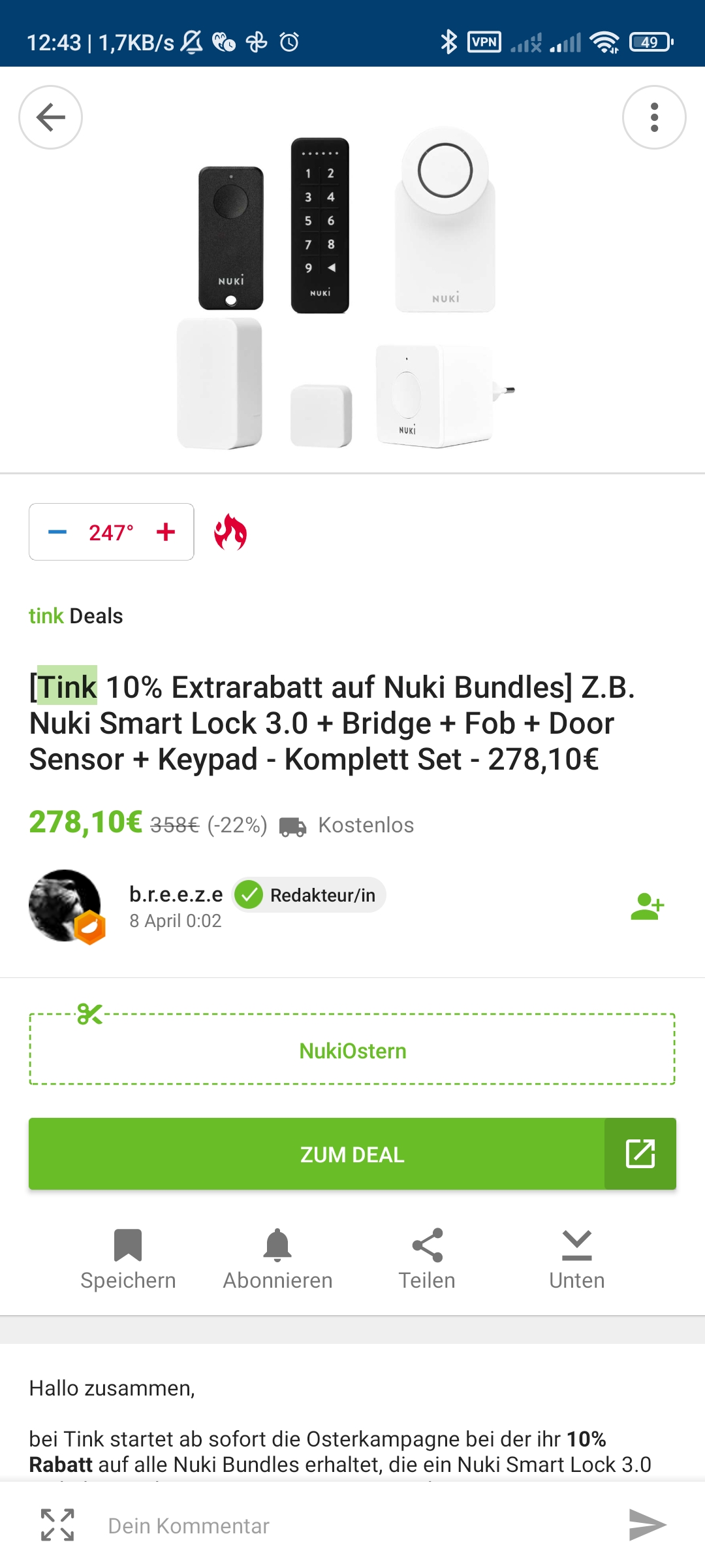

Hat jemand schon was umgesetzt?
Aktuell gibt von Nuki ein Angebot. Ich weiß es ist laut aber der Preis ist gut.
Nuki Smart Lock 3.0 mit Bridge, Fob, Türsensor und Keypad als Komplettset.
