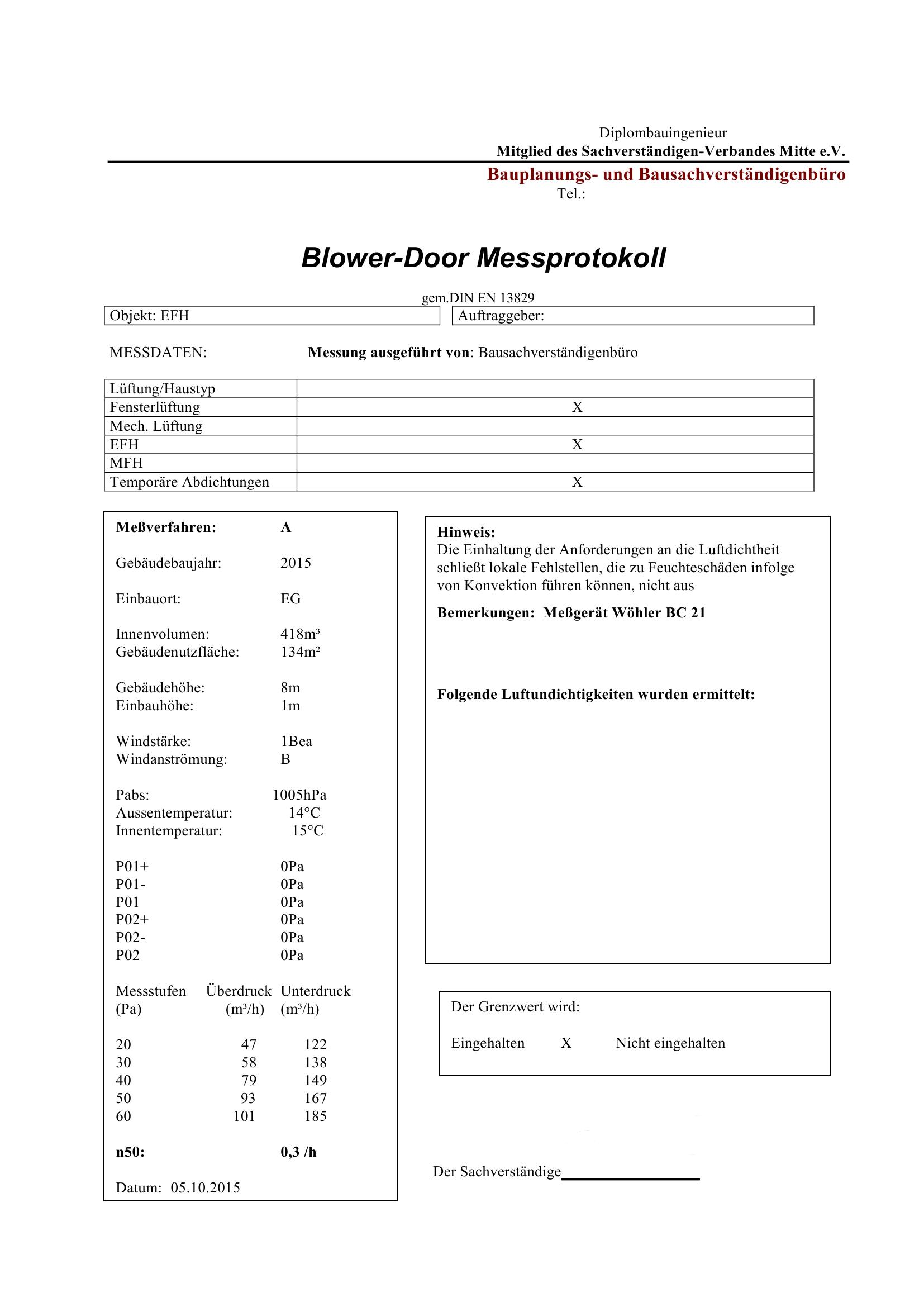

Trotzdem erstaunen mich die 0,3 von @Basti2709
Je größer das Haus / die Wohnung desto einfacher sind niedrige Werte zu erreichen da es ja die
Luftwechselrate mit dem "Gesamtvolumen" berechnet wird. Wie gross war denn das Haus @Basti2709 ?
Das war das Messergebnis...habe alle persönlichen Daten entfernt.
