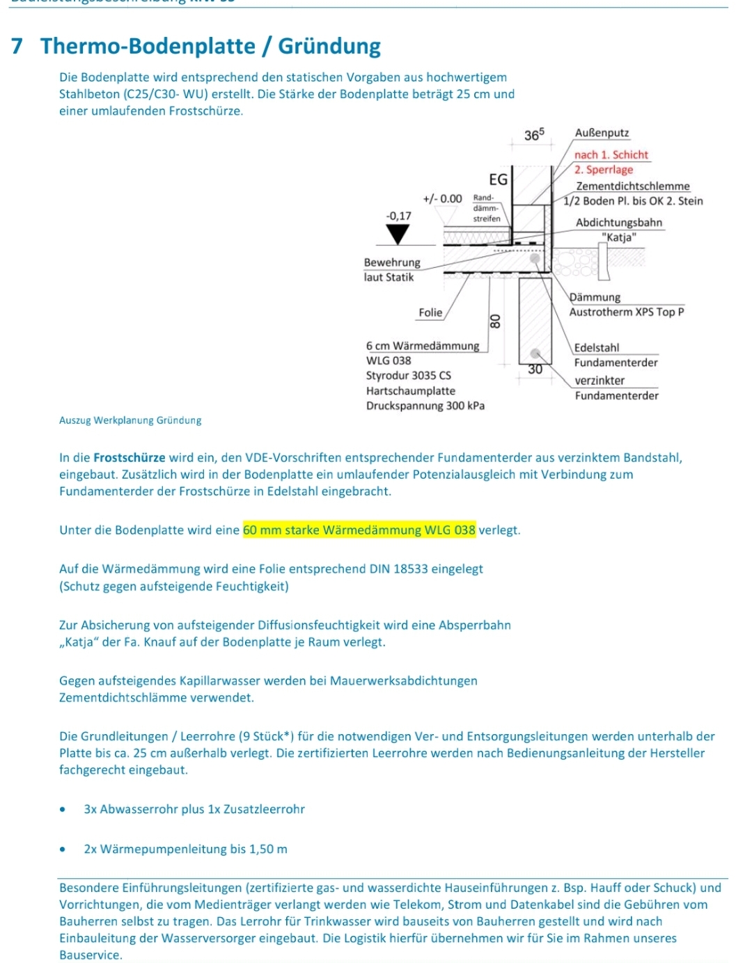

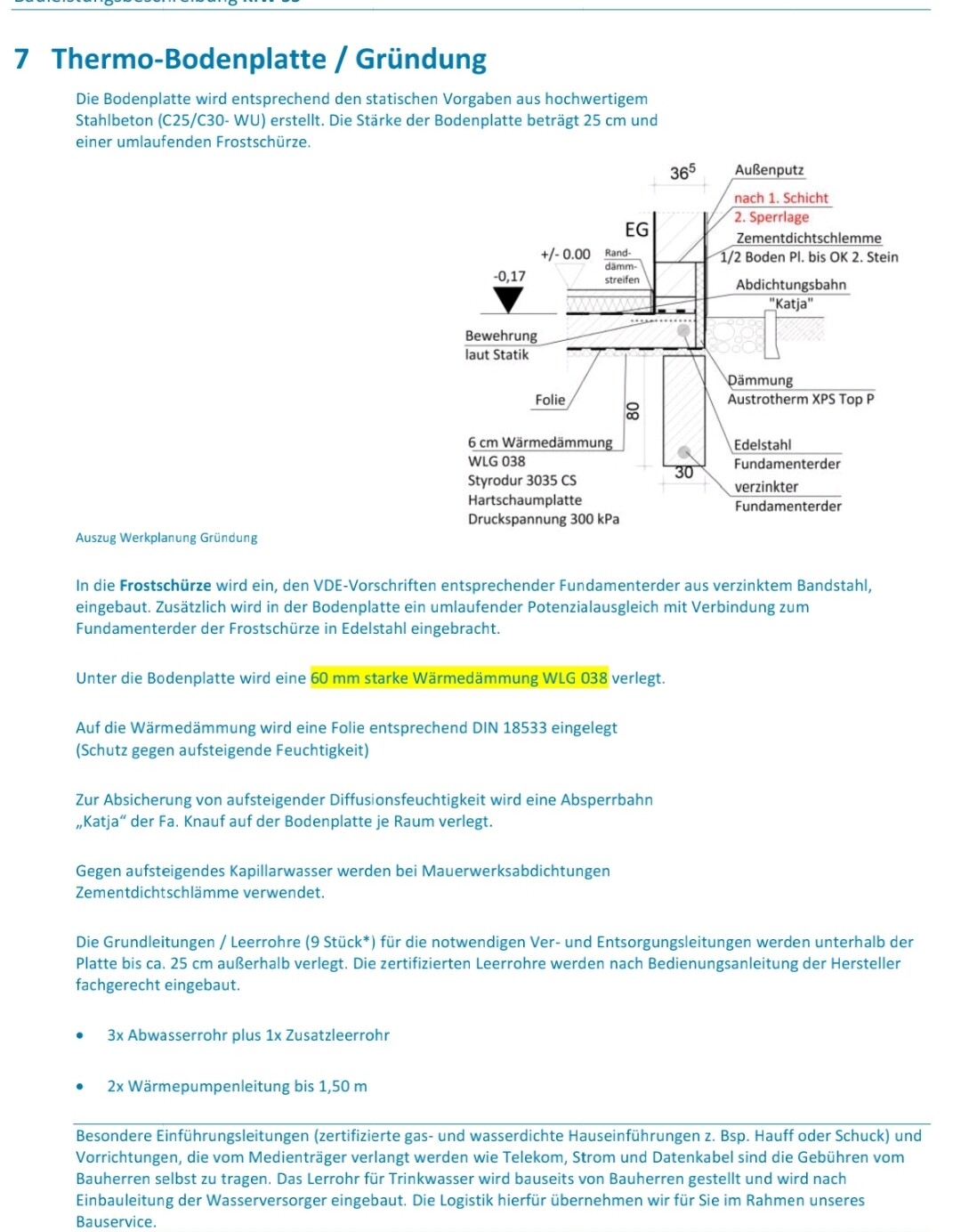

Ich wundere mich auch, warum es bei uns so knapp ist. Ich werde mal den Energieberater anrufen und fragen, mit welchen Werten er gerechnet hat und wo da wohl die Schwachstelle ist. Kann es sein, dass vielleicht die Bodenplatte nicht gedämmt ist?
Tom1978
Hier mal die Bauleistungsbeschreibung zu unserer Bodenplatte, damit du ein Beispiel hast.
Konstruktionszeichnung einer Thermo-Bodenplatte mit Dämmung und Fundamenten.
