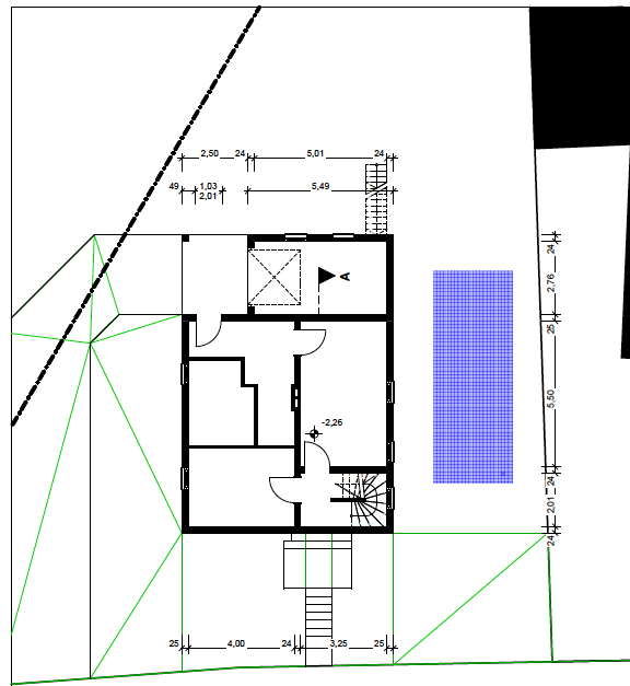

Hallo liebes Forum,
Wir saßen nun mit dem Hirngespinst eines Anbaus unseres 2014/15 erworbenen EFHs (BJ 1962) schon seit längerer Zeit herum und überlegten vor uns hin. Irgendwann haben wir uns dann dazu entschlossen, mit einem Architekten die konkrete Planung basierend auf unseren Anforderungen und Ideen in Angriff zu nehmen.
Zum Hintergrund: Wir haben das Haus 2014 in “desolatem” Zustand gekauft. Mit Hilfe von Freunden, Bekannten und gutmütigen Handwerkern haben wir damals die Kernsanierung (Böden, Putz, Elektrik, Wasser/Abwasser/Heizungsrohre, Bäder) mit viel EL selbst gestemmt und in 3 Monaten die ganze Immobilie - neben regulären Jobs - auf links gedreht. Soweit so gut. Schon damals war uns aber klar, dass dies nicht das Ende der Fahnenstange ist, spätestens mit Nachwuchs würden wir früher oder später nochmal aktiv werden müssen.
Das Haus liegt in direkter Nachbarschaft zu meinen Schwiegereltern, am Rande eines kleinen Wäldchens (Wald im Süden). Da wir zu meinen Schwiegereltern/Eltern meiner Frau ein sehr gutes Verhältnis haben und die zu Ihnen liegende Seite des Grundstückes kaum genutzt haben, wurde dort in der Zwischenzeit (2019) von den Schwiegereltern sowohl eine Doppelgarage (mit zwei davor liegenden Stellplätzen) als auch ein Pool errichtet (wogegen wir uns nicht wirklich gewehrt haben ;) ). Bebauung in diese Richtung ist also quasi ausgeschlossen (Weil Pool und Garage dort liegen). Auf der anderen Seite des Hauses (und in den Plänen des UG eingezeichnet) liegt die Wasserversorgungsleitung der Stadt Bonn (mit dazugehörigen Schutzstreifen von 4m in beide Richtungen), was die Anbaufläche ebenfalls stark limitiert. Somit können wir quasi nur auf der bestehenden Fläche und nach hinten raus (an)bauen.

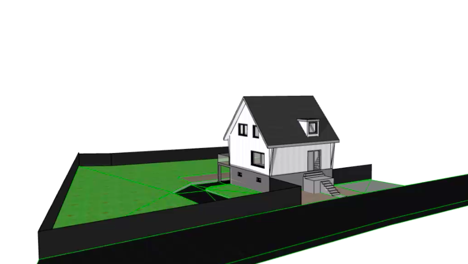

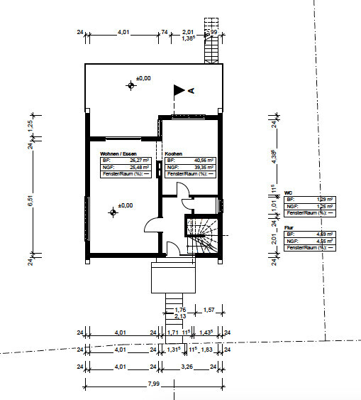

Hier die Pläne vom Objekt im aktuellen Zustand (Bestehend aus UG - faktisch Keller -, EG und OG). Das Haus verfügt auch über einen ausgebauten Spitzboden aber dieser ist nicht der Rede Wert.
3D-Ansicht: Weißes Haus mit schwarzem Dach auf grünem umzäuntem Grundstück; Treppe zum Eingang
3D-Modell eines Hauses auf einem eingezäunten Grundstück mit Garten und Terrasse.
UG:
Grundriss eines Hauses mit Zimmern, Treppenhaus und Türen; rechts blauer rechteckiger Pool
EG:
Grundriss eines Hauses: Wohnen/Essen, Kochen, Flur, Treppe, Eingang, Maßangaben.

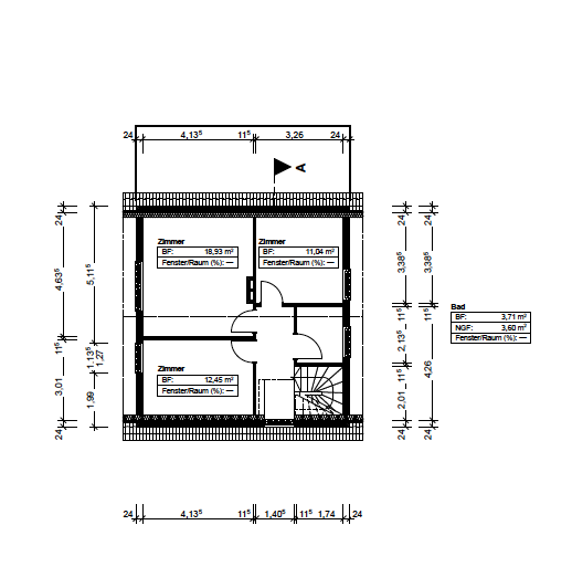

OG:
Grundriss eines Hauses mit drei Zimmern, Bad, Treppe und Maßangaben im Plan
Nun haben wir einige Jahre hier im Haus gelebt und kennen unsere Wege und Bedürfnisse ganz gut. Darauf basierend haben wir ein wenig unseren Raumbedarf in das nachfolgende Formular eingetragen um die Anforderungen bestmöglich mit euch zu teilen.

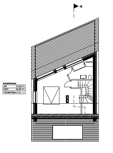

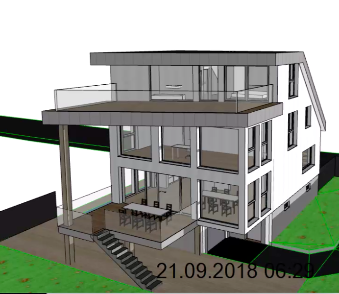

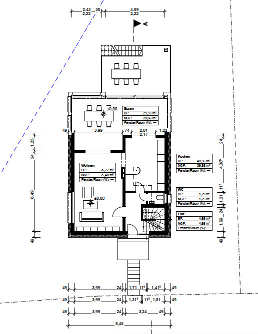

Hier nun also die aktuellen Pläne des Architekten aus denen vieles ersichtlich ist. Der “überdimensionierte” Pfosten fängt die Last des Daches ab um die Ecke vor der Garage auskragen zu lassen (hier hat das Bauamt bzw. Die Wahnbachtalsperre signalisiert, dass ihnen lieb wäre, wenn der vom Vorbesitzer errichtete Pfosten unter der Terrasse verschwindet.
Modernes mehrstöckiges Haus mit Glasfassade, Balkon, Terrasse und Außentreppe.

EG:
Grundriss eines Hauses mit Wohnzimmer, Essbereich, Küche, Flur, WC, Treppe und Eingang.

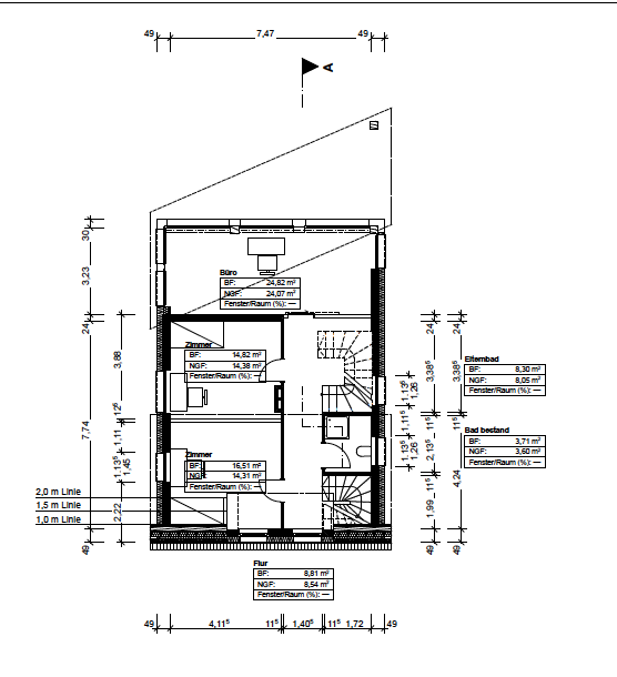

OG:
Grundriss eines Hauses mit mehreren Räumen (Büro, Zimmer), Flur und Treppenhaus.
DG:
Dachgeschoss-Grundriss mit Schlafzimmer, Dusche und Treppe, Nordausrichtung

Wie man so schön sagt. Ich habe mir den ganzen langen Text und die hübschen Bildchen rein gezogen. Hängen geblieben ist vor allem das:
Budget = 150K max.
Kosten = 300K (eher min.)
Klar ist das cool. Aber nicht bezahlbar. Also Tonne und nicht weiter hinterherheulen.
Trotz des langen Textes ist mir nicht klar geworden, was genau denn momentan an Wohnraum fehlt? Ich sehe im Altbestand 2 Kinderzimmer, 1 Elternschlafzimmer, WZ, Küche, Bad und ein Keller. Soll das alles einfach nur größer sein?
Momentan hab ich den Eindruck von verträumten Größenwahn - was wirklich keine Beleidigung sein soll.

Ich fasse den langen Text oben mal fix zusammen um auch Missverständnissen vorzubeugen:
Das Haus ist von 1962, energetisch eine Katastrophe (es zieht und pfeifft an allen Ecken) und mit der Ölheizung auch eher suboptimal. Die Wohnfläche ist mit (Schrägen rausgerechnet) um die 85m2 relativ klein. Klar kann man darauf wohnen, aber "Platz haben" ist anders. Gut getrennte Büros oder ein "vernünftiges Bad" sind ebenfalls nicht vorhanden (1,80x2m ist dann eher klein und maximal durch eine Person gut nutzbar).
Der Anbau in finaler Größe würde insgesamt zu einer Wohnfläche von 160 m2 führen, bringt uns Büro, ein weiteres Bad und insgesamt mehr Raum für alle Beteiligten (Vergrößerung der Kinderzimmer, hinreichend großes Büro, Platz für einen vernünftigen Esstisch um mal mehr als mit 4 Leuten sitzen zu können, weitere Etage mit großem Schlafzimmer). Klar kann ich das alles auf 85m2 quetschen aber mit Möbeln ist das alles nicht sonderlich schön in den Wegen und auch im Platzangebot pro Kopf wirklich mau.
Was das Budget betrifft: 150 k€ Nettoneuverschuldung + 50 k€ Eigenmitteln (es ist praktisch gesehen noch mehr vorhanden aber angelegt und mit 5-6% Rendite besser platziert als ein Kredit der mich eventuell 2% kostet) + Tilgungszuschuss in Höhe von 60 k € machen nach meiner Rechnung 260 k€ (320 k€ falls man daraus 2 WEs macht). Hinzu kommen 3 Monate EL-Leistung von mir (Überstundenabbau + bereits laufende Ansparung von Sabbaticalmonaten). Die 150 k€ Nettoneuverschuldung sind ein von uns gesetzter Wert, den wir nicht sklavisch halten müssen, eventuell sind wir mit dem Kaufpreis von damals 280 k€ aber auch zu niedrig geankert.
Sorry, dass das aus dem Text in der Deutlichkeit bzw. teilweise gar nicht hervorgeht.

Ich hab mich beim Scrollen richtiggehend erschrocken, als ich plötzlich die Bilder sah. Sorry, aber das ist gigantisch hässlich und nicht das, was ich erwartet habe, als ich gelesen habe, dass ihr eine Mischung aus dem alten Häuschen mit was Neuem bauen wollt.
Sorry, subjektiv, aber ich hatte noch nie, dass ich hier bei einem Forumsbeitrag „Oh wie scheußlich““ laut gesagt habe. :eek:

Zum Entwurf: Find ich super. Die Dachterrasse würde ich vermutlich weglassen bzw. wesentlich kleiner machen. Auch um die Fenster darunter nicht so sehr zu verschatten. Ansonsten fürchte ich dennoch, dass das Budget nicht reicht. Aber wenn da Flexibilität da ist, baut los. Das Leben ist kurz. :)
„Oh wie scheußlich“
So unterschiedlich sind die Geschmäcker.
Myrna_Loy
Komplett subjektiv. Ich weiß.
Aber:?Naja, vorne bescheidenes Siedlungshäuschen, hinten protziges Chalet. Das passt für mich überhaupt nicht zusammen. Die Seitenansicht sieht entsprechend aus wie eine indoor Skihalle.
Ich vermute auch, dass ein Abriss und Neubau billiger ist, als den Erweiterungsbau sauber an den Altbau anzubinden.
