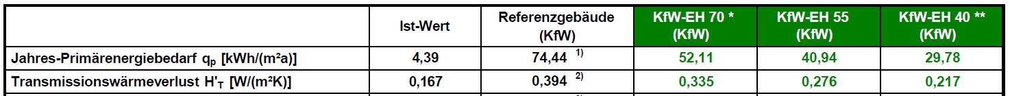

Vermutlich etwas geklotzt. Wir haben das nicht für KfW auf Kante gerechnet, und der finale Transmissionswärmeverlust ist deutlich besser als Kfw 40.
Tabelle mit Ist-Wert, Referenzgebäude und KfW-Werte q_p und Transmissionswärmeverlust H't
Wir waren in der Ursprungsplanung irgendwo zwischen KfW 55 und 40, und ich hatte dann zu mehreren Bauteilen Mehrkosten für bessere Dämmung abgefragt. Die waren dann jeweils so niedrig, dass ich einfach alle genommen habe :oops: War vielleicht eine kleine Übersprungshandlung, aber es waren halt alles Dinge die man später nicht mehr machen kann. Und bei in Summe irgendwas um 3,5-4K€ war es mir zu blöd irgendeine ´optimale´ Kombination herauszudröseln. Laut Papier haben wir vermutlich ein KfW 20 Haus ;) Ich glaube aber nicht, dass sich das in der Praxis wirklich bemerkbar macht.
