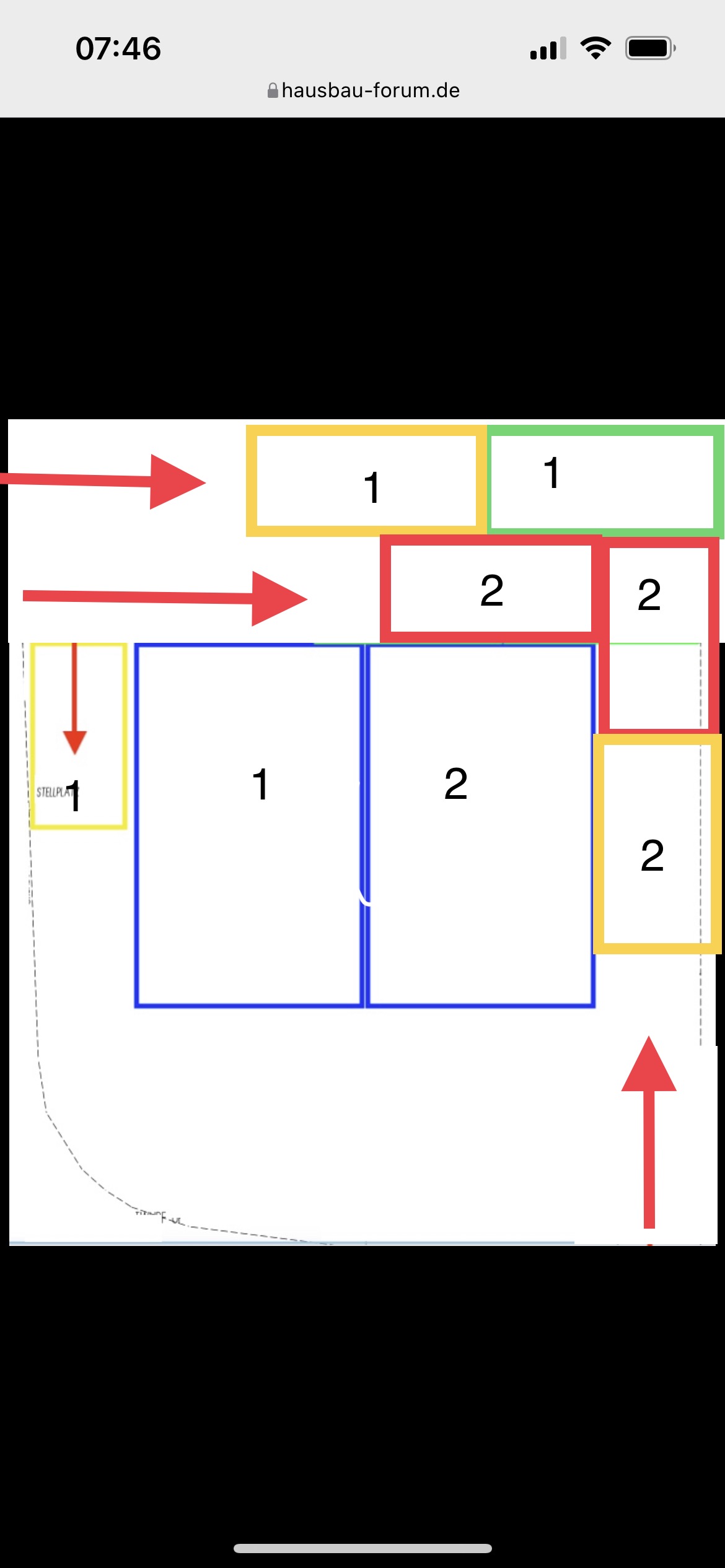

Wir sprechen hier von einem ~380m² Grundstück, das für über 2000€/m² über den Tisch ging, das mit zwei Doppelhaushälfte plus 6 Parkplätzen bebaut werden soll.
Zum Glück ist die Grundstücksfläche mehr als das und der Preis ist günstiger :)
Gibt es eine positive Bauvoranfrage? Ich sehe hier noch viel Ärger auf dich zukommen.
Wir warten auf den Bauvorbescheid vor dem Notartermin.

Besorgt euch einen Termin beim Bauamt. 3 Plätze pro Wohneinheit sind etwas exzessiv, vielleicht lassen die sich auf 2 runterhandeln. Problematisch ist aber dass ihr auch die nur als gefangene Stellplätze unterbekommt und das total unpraktisch ist. Wird deshalb auch oft nicht akzeptiert
motorradsilke
Wir haben bisher wenig Hoffnung, dass das Bauamt den Stellplatz unten rechts genehmigen wird, da er eine zweite Einfahrt von der Hauptstraße erfordert.
Dann fragt doch einfach mal das Bauamt. Mit denen kann man reden.
Und klärt erst mal, ob die überhaupt für die Stellplätze zuständig sind. Bei uns ist das getrennt, man gibt die Stellplätze zwar im Bauantrag mit an, muss aber bei der Gemeinde nochmal extra einen Antrag für die Stellplätze stellen, den die Gemeinde dann entscheidet. Auch mit denen kann man reden.

Wie ist denn die Trennung der beiden Hälften und deren jeweilige Grundstücke geplant?
Realteilung? - Dann hat auch jedes Haus ein „Anrecht“ auf eine Zufahrt von der Straße.
Ich hab mal ein bisschen gebastelt und das Thema Carport (rot) mit eingebaut. Nicht wirklich schöner als die Variante die ihr jetzt habt, bekommt aber alle Stellplätze unter. Da wurde jetzt natürlich keine Rücksicht auf mögliche Flächen-, Grenzbebauungslimitierungen und Abstandsflächen genommen, in der Theorie könnte das aber gehen.
Warum Carport? Dann kommt wenigstens noch etwas Licht zum Haus „2“ durch und man kann von allen Stellflächen „2“ bis zum Hauseingang laufen. Bei Garagen müsste man immer Tor/Tür öffnen.
