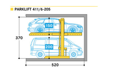

Aber es gibt Garagen, wo man reinfährt, dann fährt das Auto hoch. Anschließend kann man ein zweites Auto reinfahren.
Problem ist, dass das erste Auto nicht zugänglich ist. Es wäre deswegen für uns nicht in Frage gekommen. Aber ihr braucht diesen 3.Stellplatz ja gar nicht, wenn ich es richtig verstanden habe, von demher könnte man es schon in Erwägung ziehen.
Der Preis wurde uns damals im vierstelligen Bereich genannt. Ist ja nur ne Hebebühne.
(Also zusätzlich zur normalen Garage)
Den gelben Stellplatz vor dem Haus würde ich dann als Gemeinschaftseigentum trotzdem dazu machen.
Ansonsten gibt es noch die Variante mit Erdarbeiten, wo das Auto nach unten fährt. Hier kommt man an beide Autos ran. Die Zusatzkosten mit Erdarbeiten wären aber 5-stellig gewesen.

Ganz ehrlich? Wenn ich die Kosten für einen Duplex-Parker nehme inkl. dem notwendigen Stromanschluss sowie den Kosten für Reparaturen über die Zeit, dann würde ich einfach die T€ 30 Ablöse bezahlen. Denn der Duplex-Parker reicht oft auch nur für 180cm hohe Autos (ich kenne max. 200cm).
So z.B. vom Marktführer Wöhr:
Technische Zeichnung eines Doppelstock-Parklifts mit zwei Fahrzeugen in einer Parkgarage.
Wer ist der auf der oberen Palette? Und das vielleicht für T€ 25?

Wieso "ansonsten" und "Variante" ? - ohne Tiefbau muß das untere Auto herausfahren, um an das obere Auto heranzukommen. Das taugt dann nur für echte ZWEITwagen (und für Paare, denen es nichts ausmacht, das Auto des anderen zu fahren - und die NIEMALS etwas im Auto liegen lassen !). Juristen haben dafür das schöne Wort "lebensfremd".
Lustige Zeichnung. Sieht aus wie eine Maschine, um das höhere Auto plattzudrücken, wenn man es mal zuerst reinfährt ;-)
Hausbautraum20
Aber wenn er den Stellplatz doch gar nicht benötigt wird und diese Variante 5000€ kostet, während nicht bauen 30.000€ kostet, dann ist es doch die sinnvollere Variante für ihn.
Für uns kam es zwecks Praxisuntauglichkeit nicht in Frage. Aber auch bei Stellplätzen hintereinander muss immer einer erst wegfahren, wenn der andere rauswill. Nicht extrem viel praktischer.
