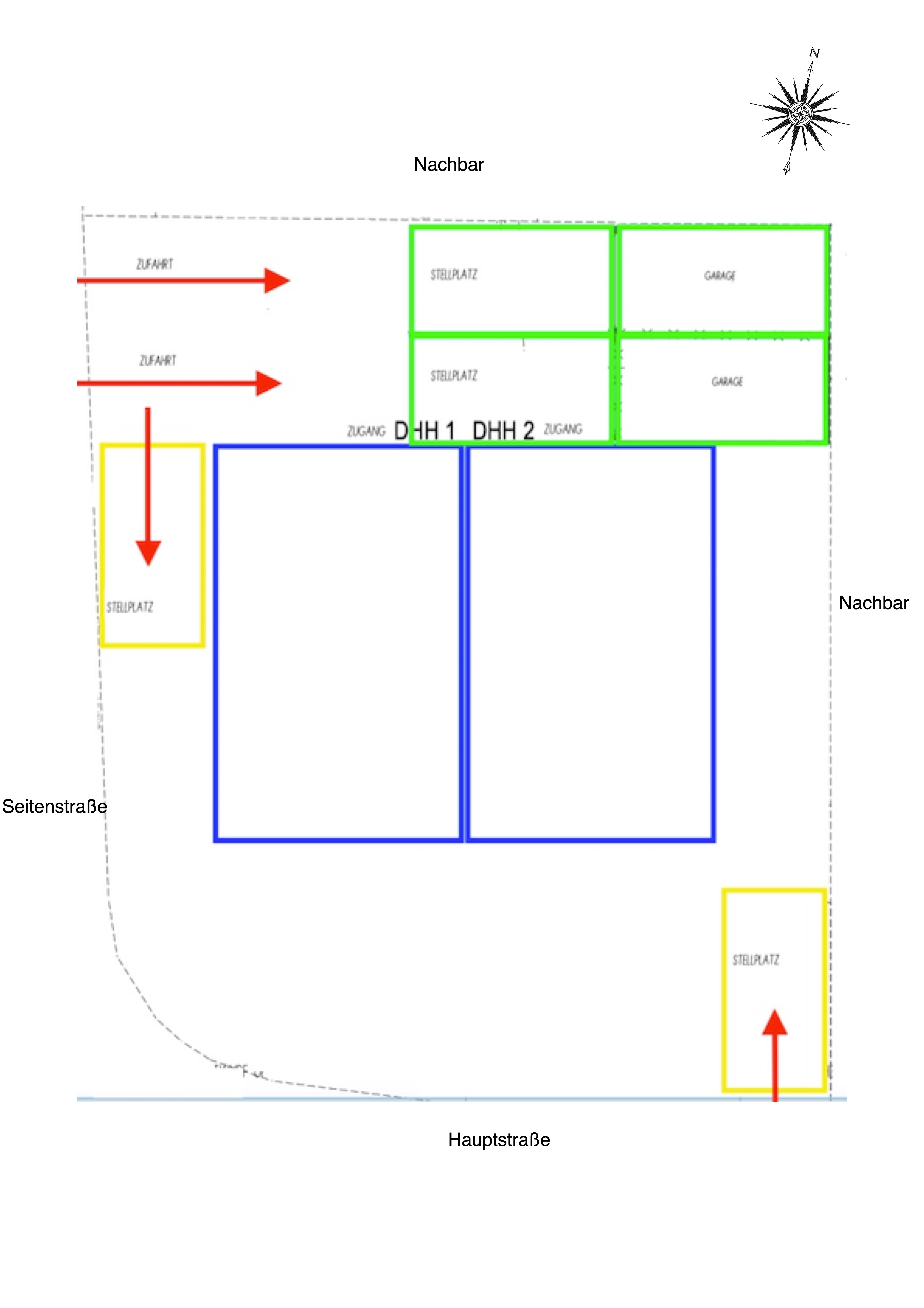

Zb ein Plan von allen Zufahrtsmöglichkeiten und welches euer Haus ist und es plötzlich Doppelhaushälfte sind, gibt es rechts noch Zufahrten und ich würde mit der Stadt sprechen ob bei einer Doppelhaushälfte nicht wenniger parkplätze erlaubt wären. Was sagt der künftige Nachbar?
Haus verschieben oder drehen möglich? Wo ist Norden usw.
Derzeit gibt es nur 1 Einfahrt (oben links). Die andere von der Hauptstraße (unten rechts) ist nur eine Idee.
Rechts und oben gibt es Nachbarn.
Links und unten sind Straßen.
Die 2. Doppelhaushälfte gehört einem Freund. Wir planen dies gemeinsam. Wir wollen eine Lösung finden, um eine Duplex-Garage zu vermeiden.
Wir könnten es auch so versuchen, d.h. 5 Parkplätze für die 2 Häuser zu haben. Aber ich denke, wir werden wenig Glück haben, denn es ist ganz klar, dass seit 2018 3 Parkplätze ProHaus erforderlich sind.
Baust Du einen Stellplatz in Markt Schwaben nicht, kostet Dich das pro nicht gebautem Stellplatz € 30.000,- Strafe. Nachzulesen in der Schlafzimmer vom 24.1.2018.
Ja, das habe ich gesehen. Die Aussage der Baufirma hat mich ein wenig verwirrt. Jetzt scheint sie nicht mehr zu stimmen.
