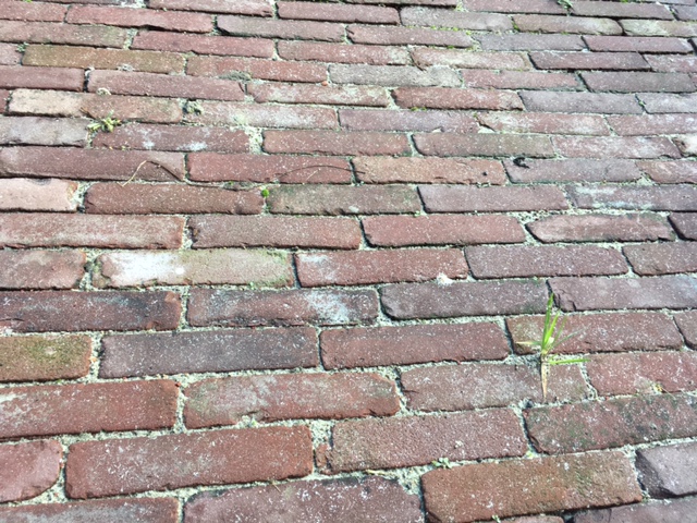

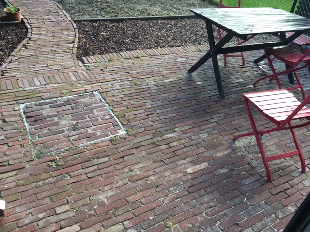

Hier noch kurz ein Foto meiner schlecht gelegten Terrasse. Sowas, mit einer guten Randsteinbefestigung ist sicher brauchbar für eine Auffahrt.
Garten-Patio aus rotem Ziegelboden mit dunklem Tisch und roten Stühlen; Pflanze links.
Rotes Backsteinpflaster mit Gras- und Unkrautbewuchs in den Fugen.
Ich würde die Auffahrt Pflastern. Die Klinker gefallen mir.
