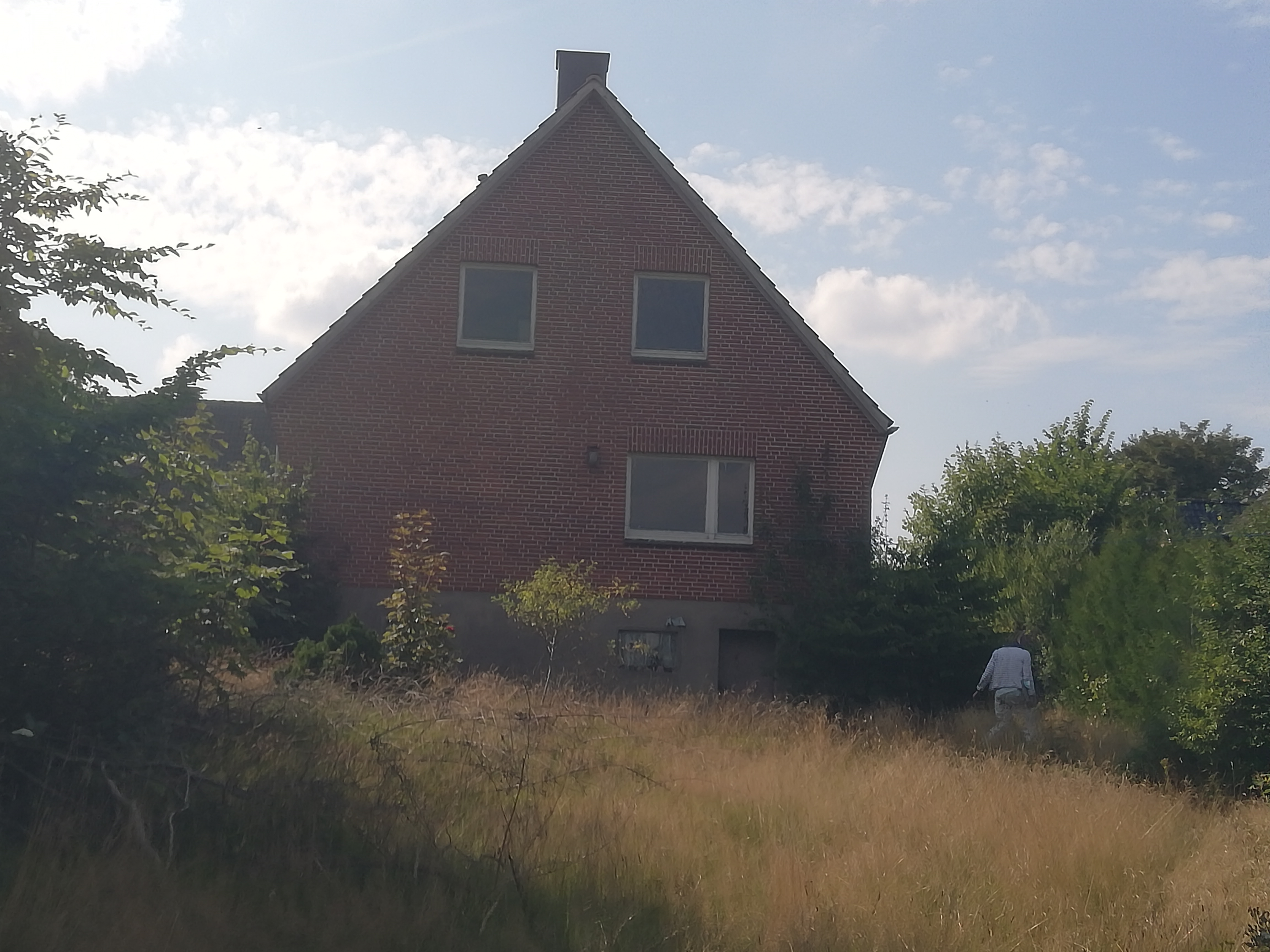

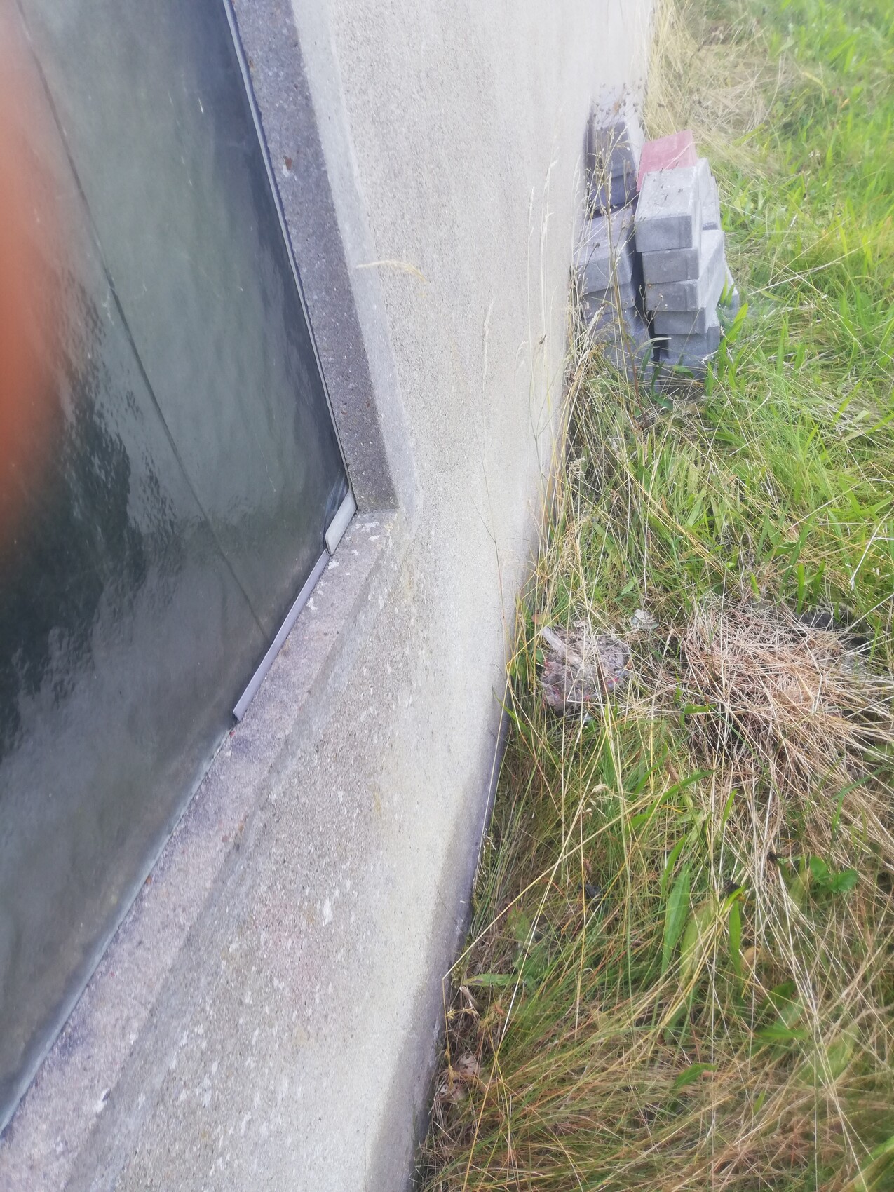

Guten Morgen,

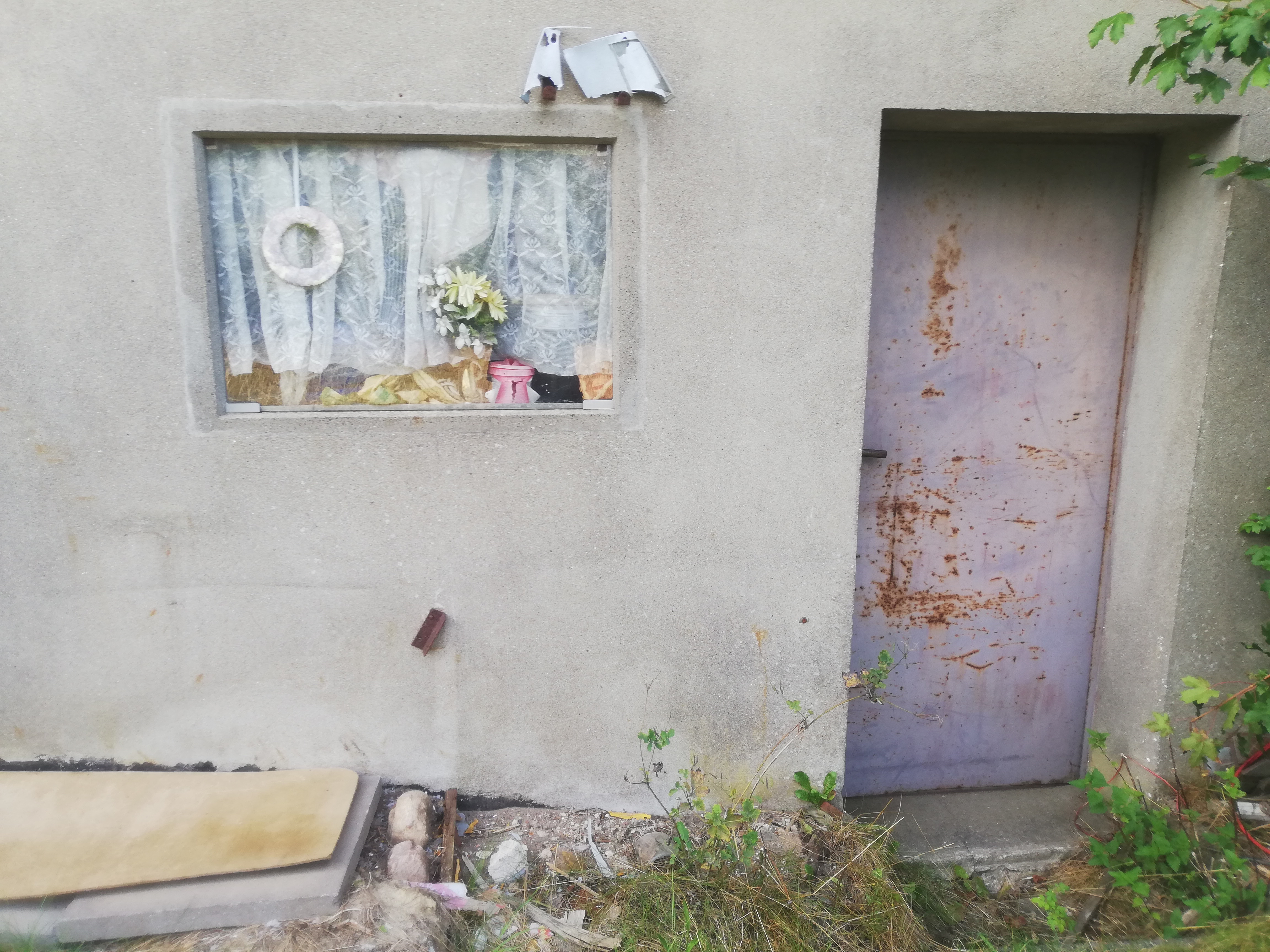

Wir haben gestern ein Haus angesehen. 115qm Wohnfläche, vollunterkellert, 1000qm Grundstück und zentrale, aber ruhige Lage. Grundriss passt für uns.
Das Dach ist noch gut, Dachstuhl ist trocken, kein Eternit sondern Braas Pfannen mit Zement gedeckt. Es gibt im OG zwei grosse Schimmelpflecken an der Decke, die wohl vom Schornstein herrühren.
Das ist aber evtl schon behoben, da der Schornstein mit Schiefer abgedeckt wurde

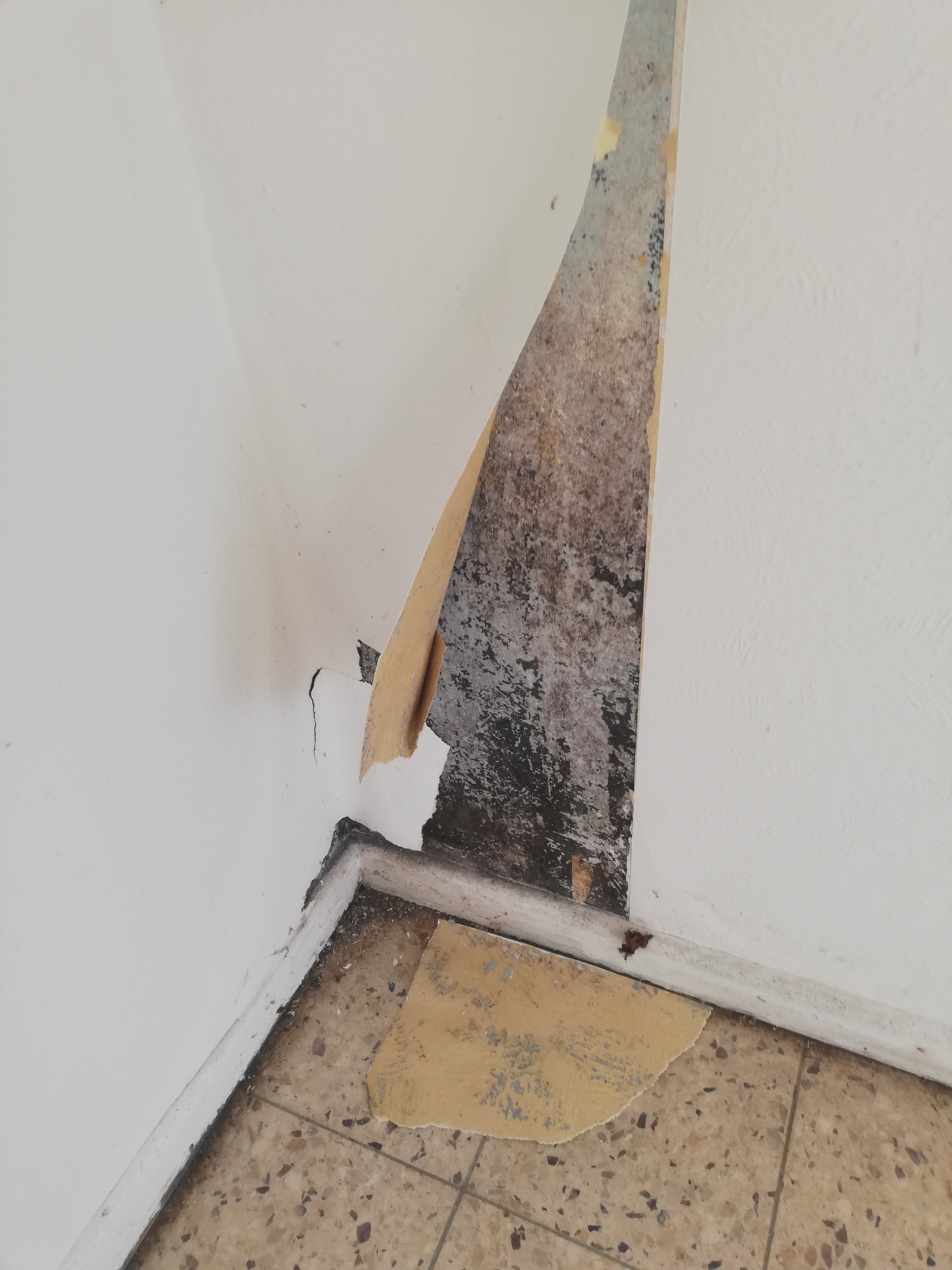

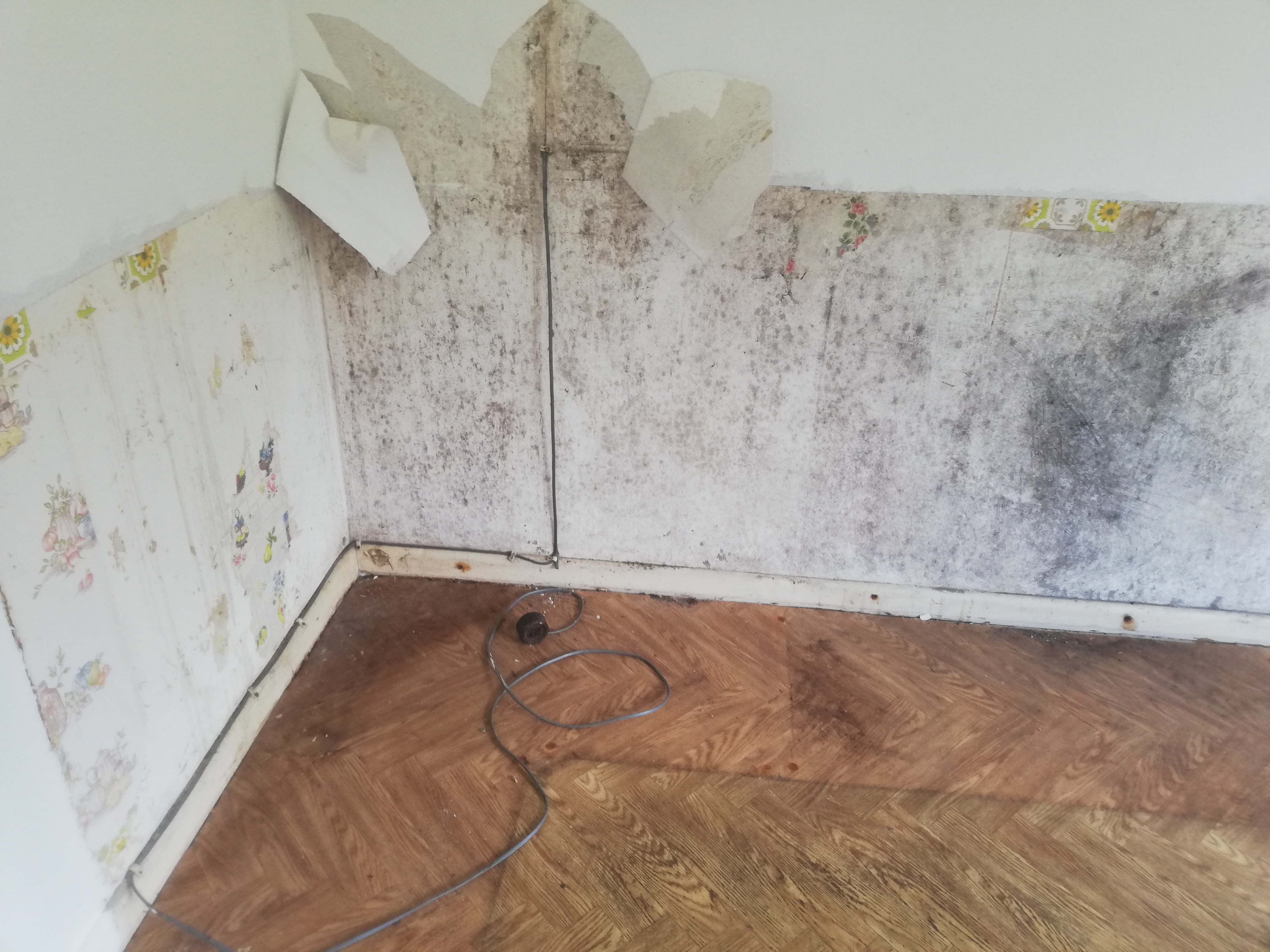

Das große Problem ist hier der Keller bzw das EG. Im EG lösen sich die Tapeten und darunter ist Schimmel.

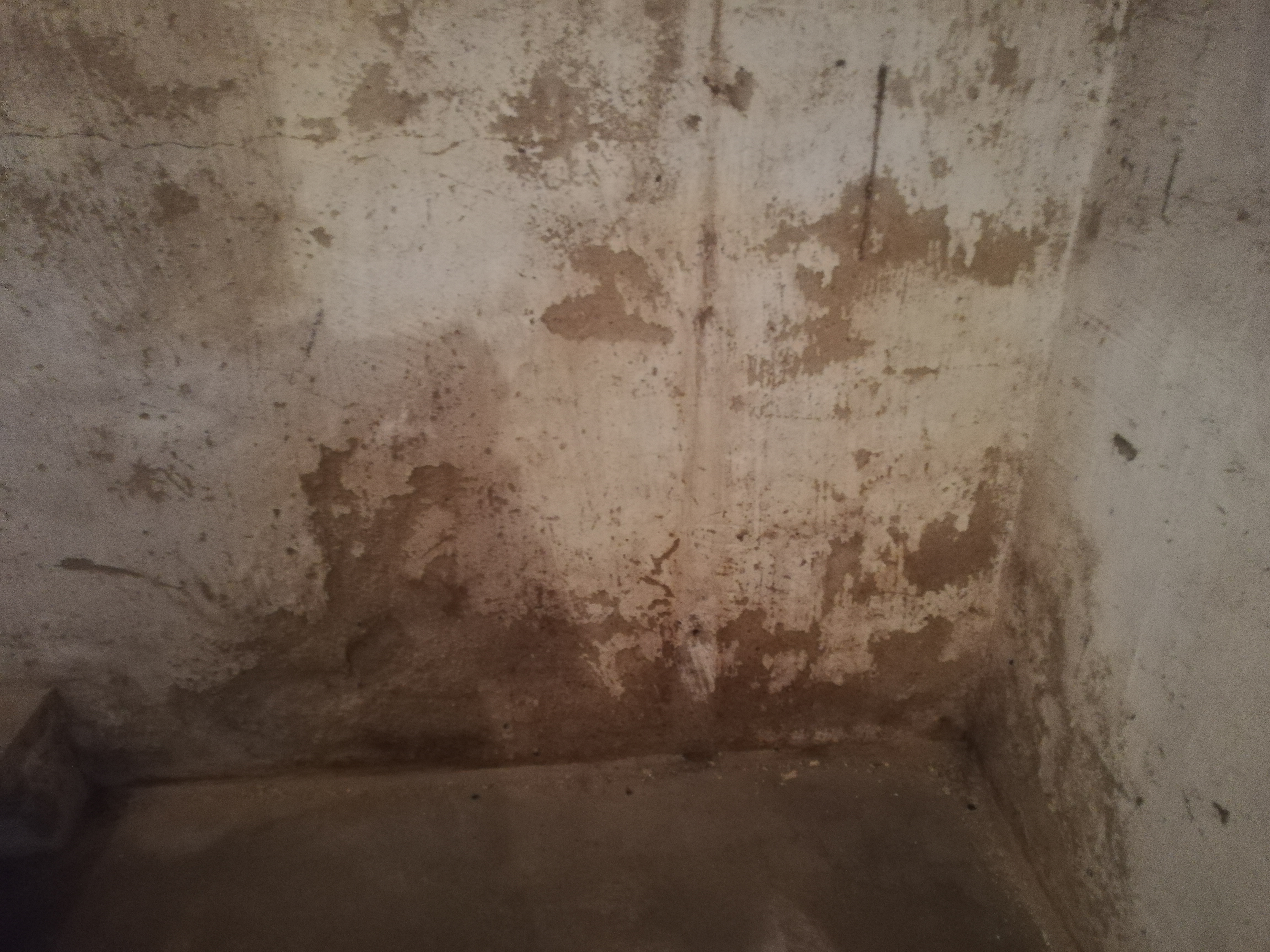

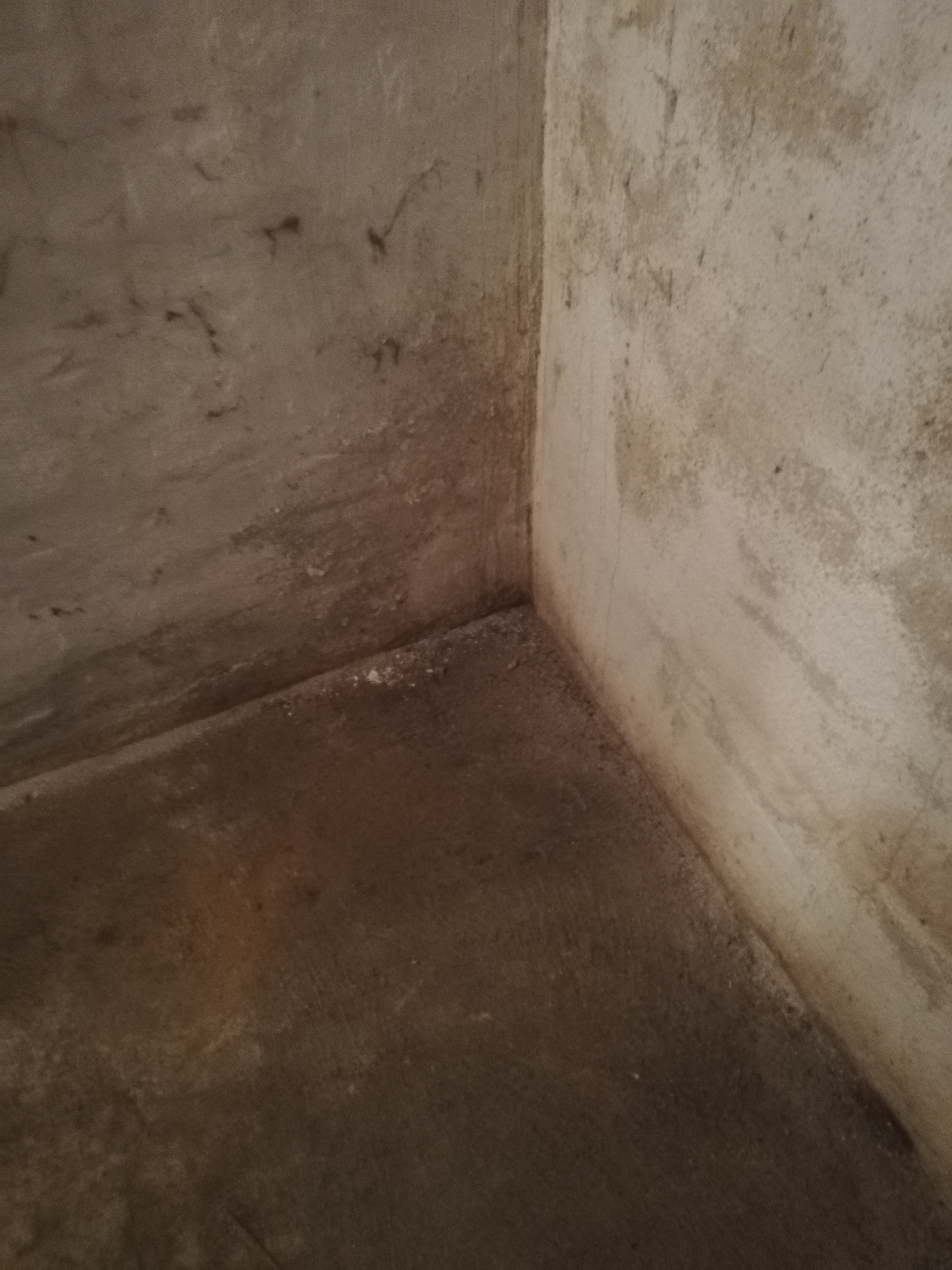

Der Keller ist ebenfalls feucht.

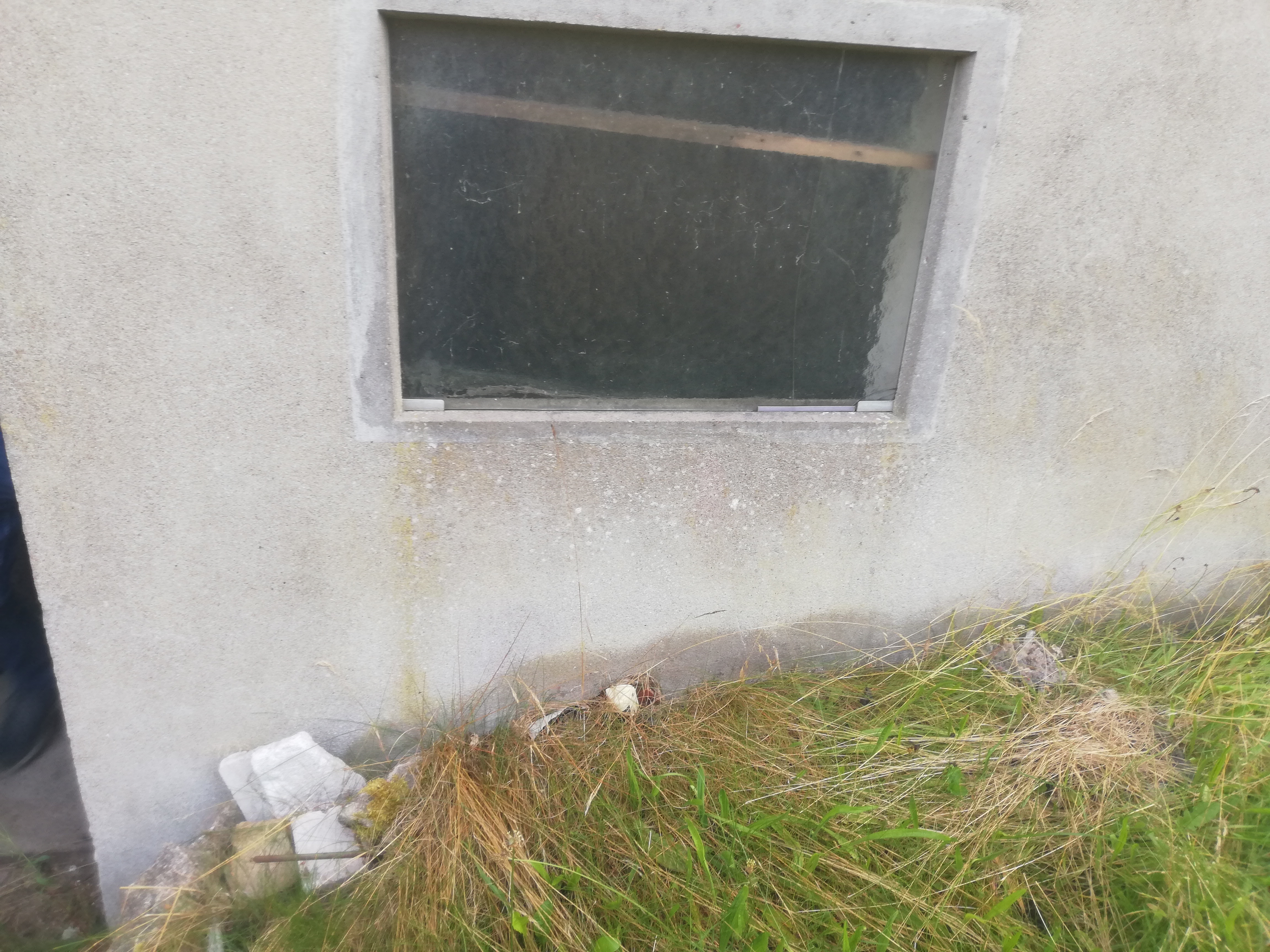

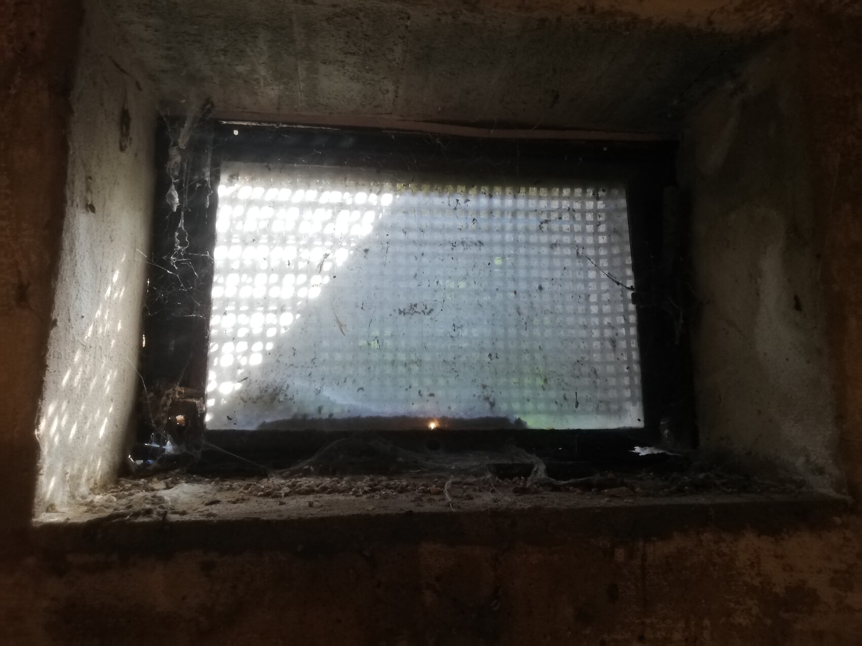

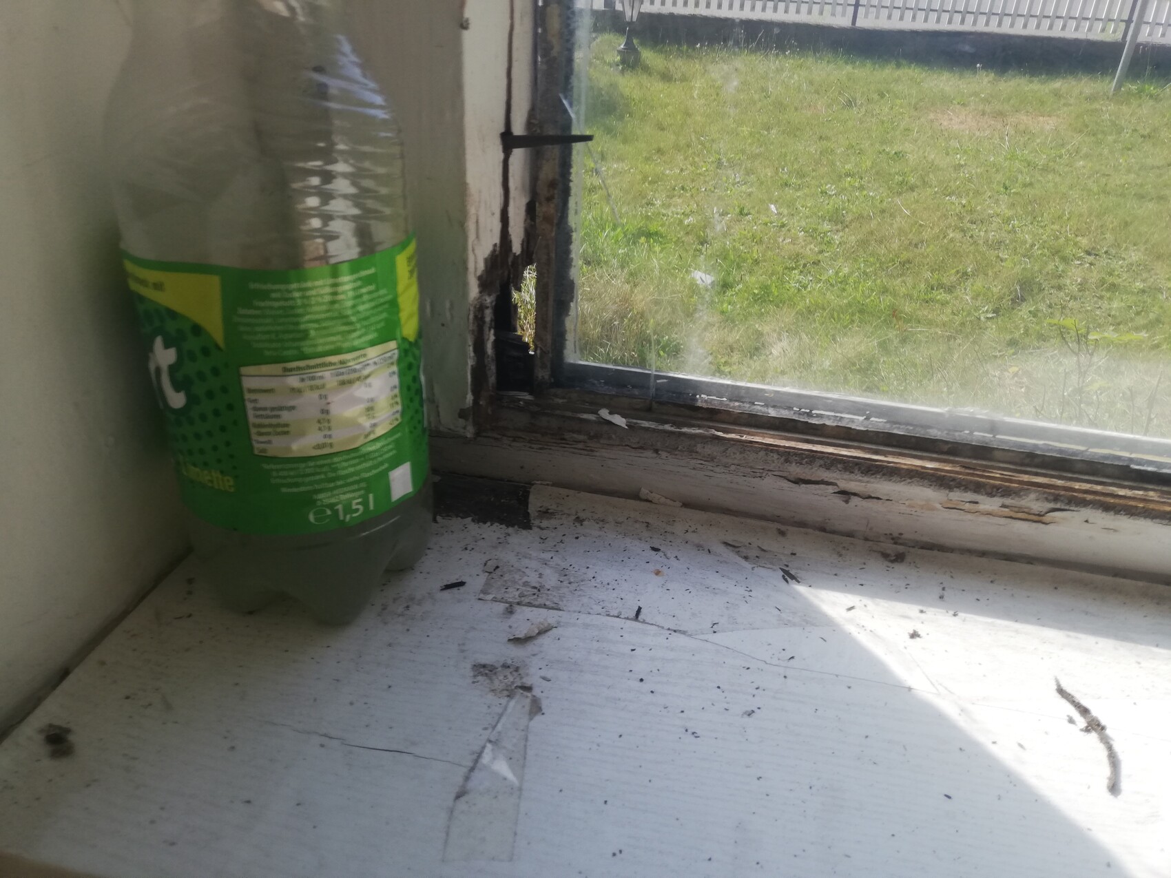

Alle Fenster sind Einfachverglast und größtenteils undicht und vergammelt. Auch im Keller dürfte es wohl reinregnen.
Das Haus steckt also voller Arbeit...
Was meint ihr?
Wir müssen jetzt nochmal schnellstmöglich mit jemandem vom Fach durchgehen. Im Moment sind wir noch in der Poolposition.
ach ja... KP 189 k

Wie lange ist das Haus jetzt unbewohnt? Wenn das Haus noch eine Dämmung bekommen soll, dann sollte das Problem verschwinden (Schimmel muss natürlich entfernt werden, ob mit oder ohne Putz, muss man sehen).
Wenn man ohne Dämmung darin wohnen will, dann kann man so nicht sagen, wie schimmelanfällig das Haus sein wird. So schlimm wie jetzt sollte es nicht werden.

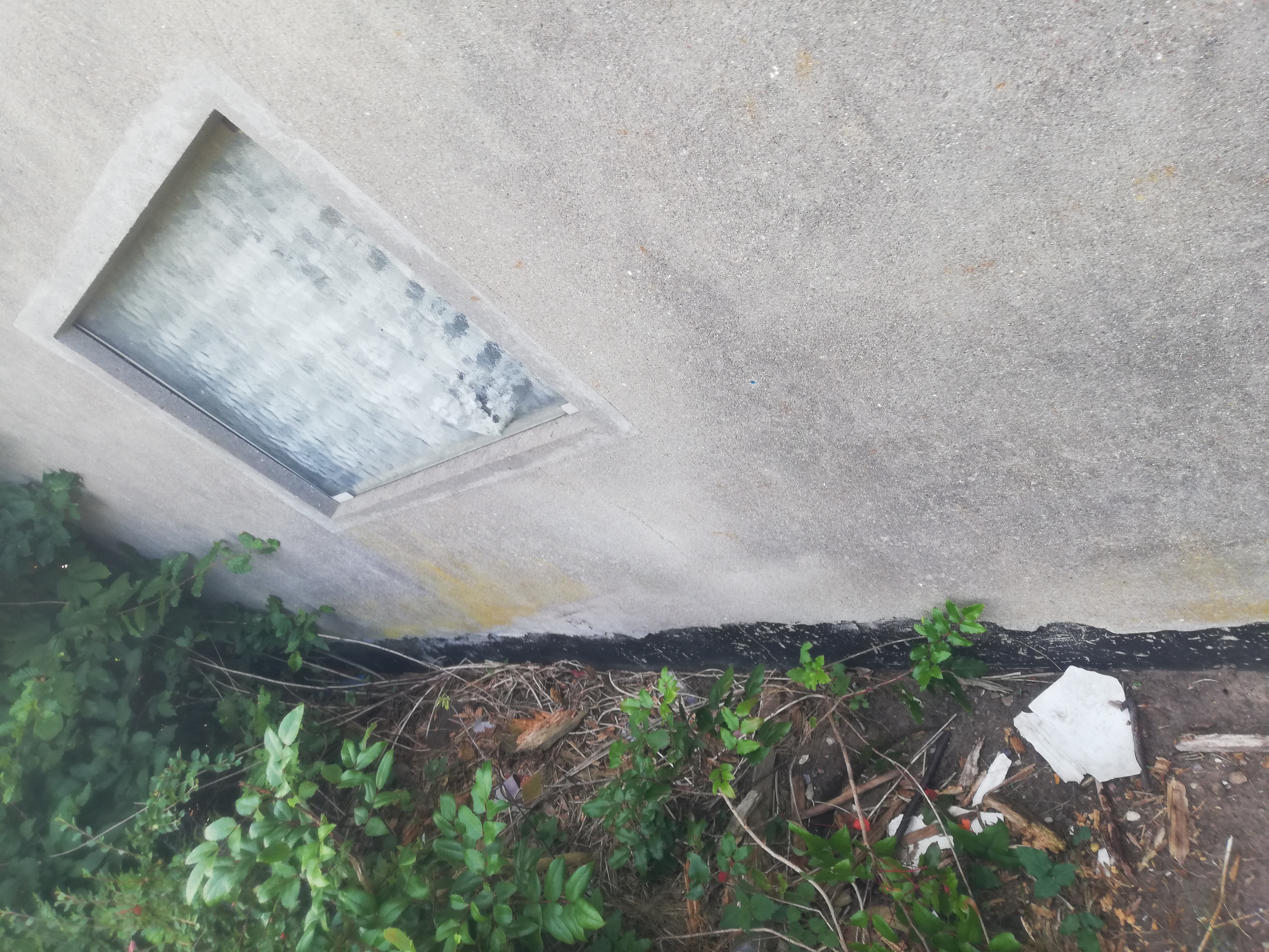

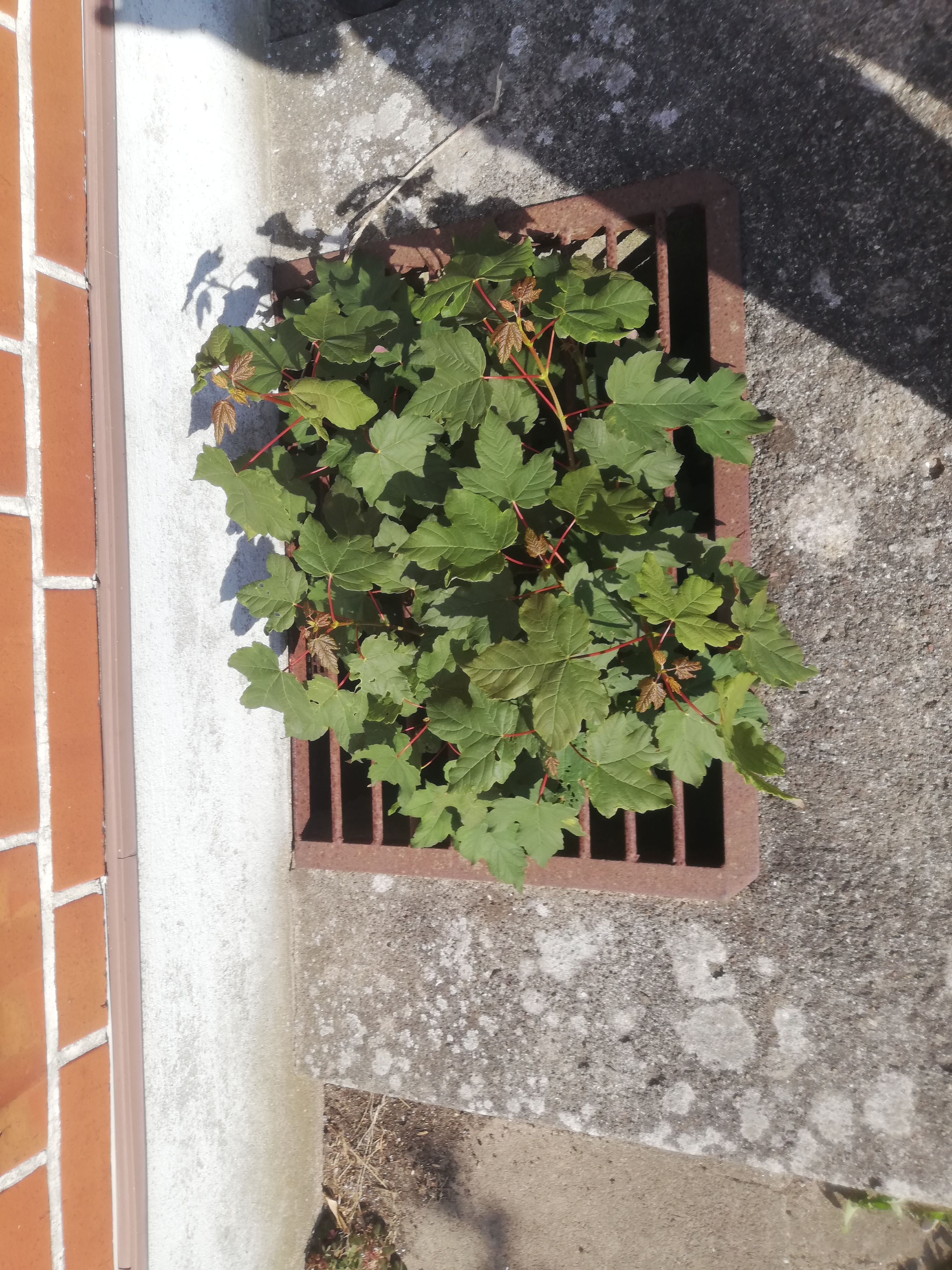

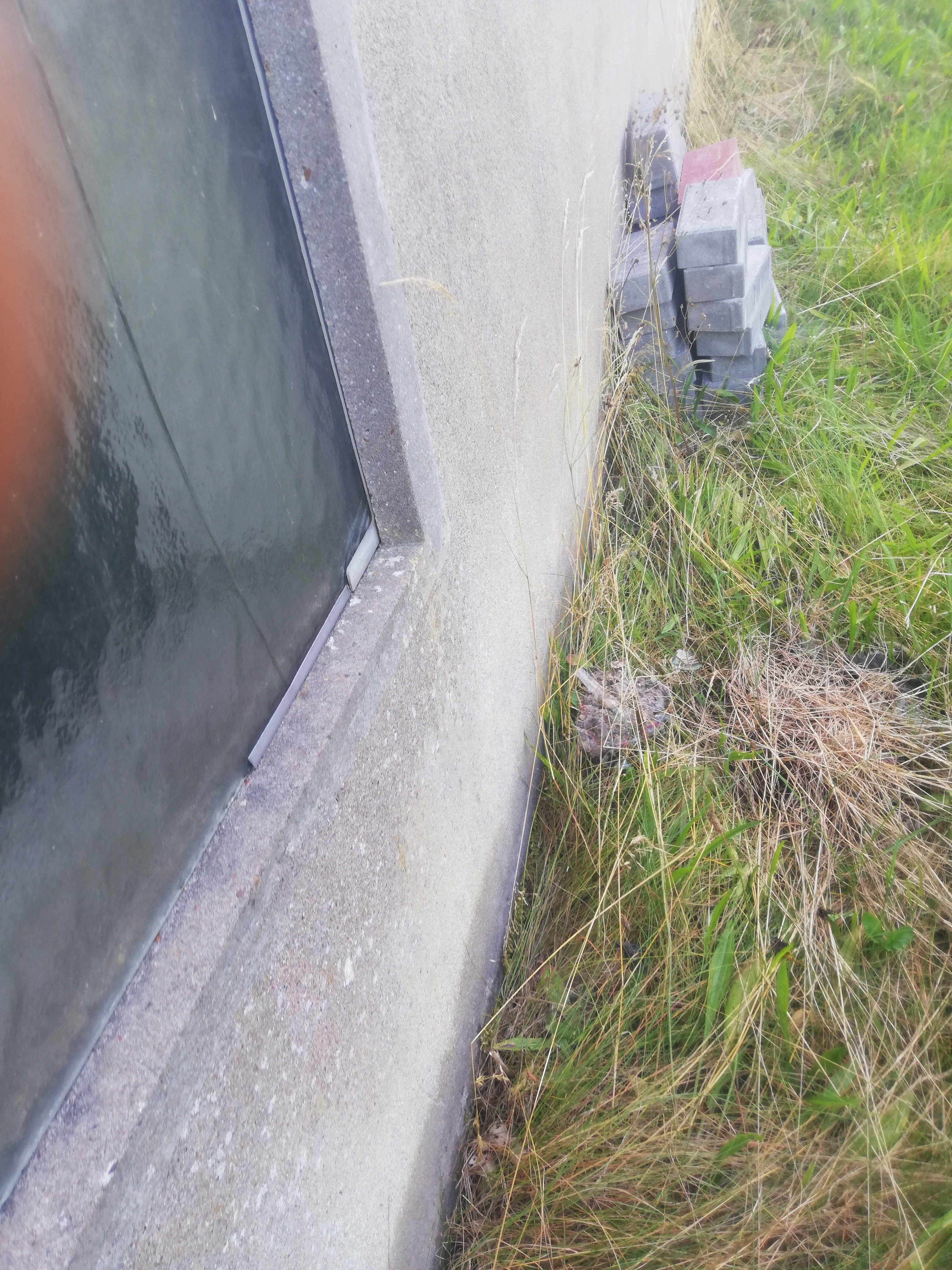

Das Haus steht vielleicht seit ca drei Monaten leer. Es ist keine Heizung verbaut, irgendwie wurde aber mit Öl geheizt (mit Kanne wurde uns gesagt). Es wurde halt nix gemacht. Die Substanz schaut aber noch recht gut aus.
Der Keller ist hinten raus zu ebener Erde. Auf der einen Seite sieht es so aus als wenn man schonmal von außen dran war.

Hier kannst du locker noch einmal 200000 versenken, lohnt sich das dann für eure Region immer noch?
Grob
Fenster neu
Heizung neu.
Putz innen und außen neu
Abdichtung außen neu.
Türen
