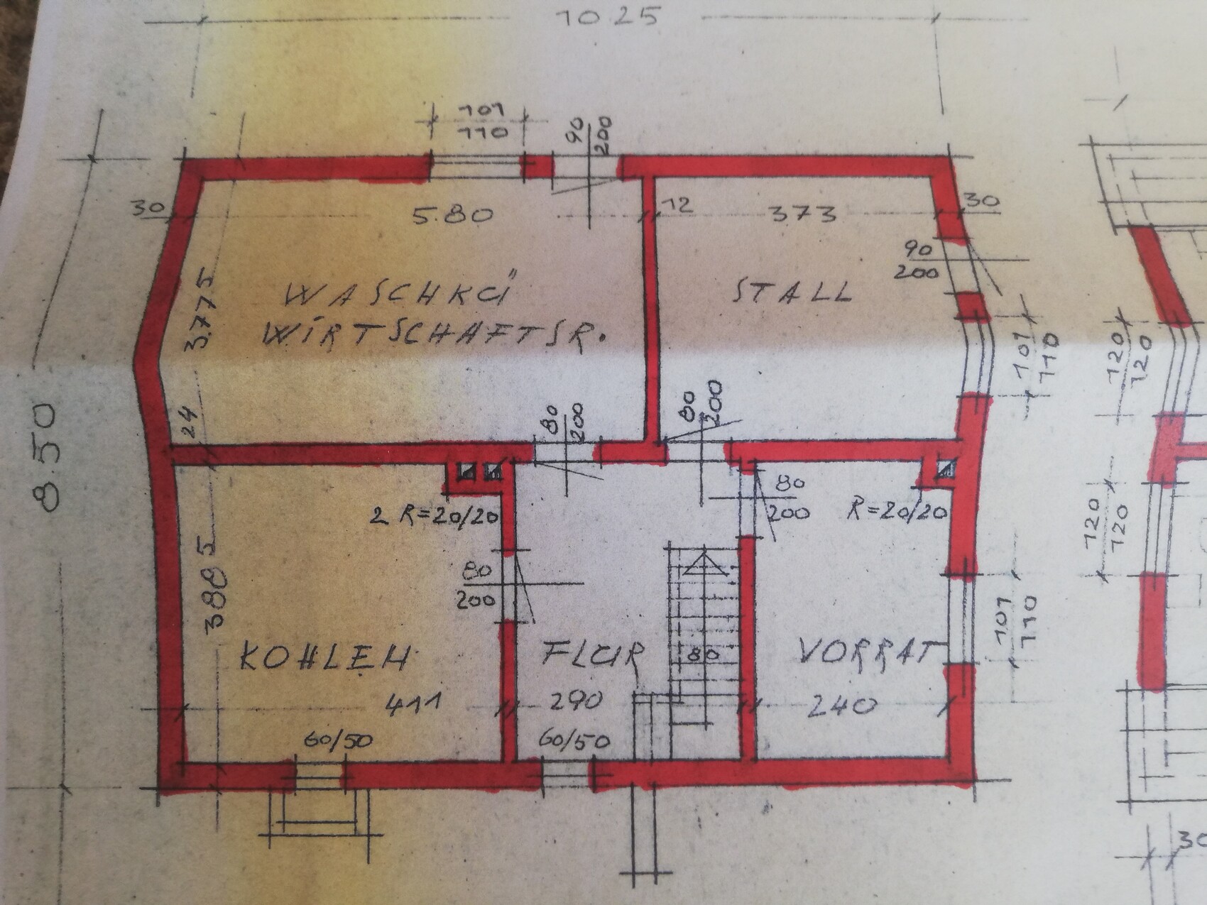

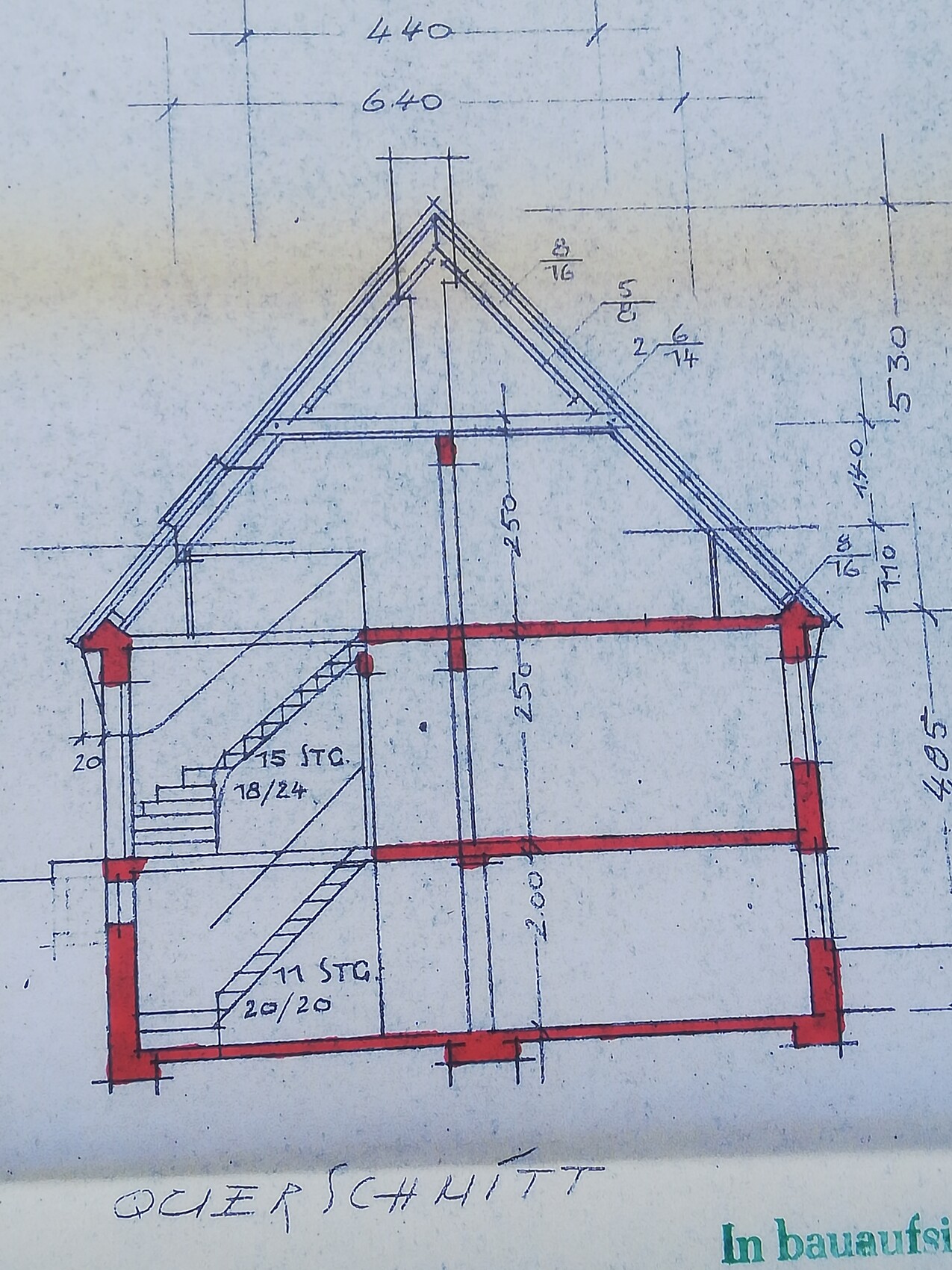

Und zwar nach meiner Einschätzung bereits zu D-Mark-Zeiten nicht mehr.
Oh, einen Grundriss gab es auch dazu ? - auch wenn es hier am Grundtenor nichts ändert: aus derlei ist viel zu lesen.
Auch die Info mit dem Stall "gehörte" früher gegeben.
OK. Verrätst Du mir weshalb das relevant ist?
Also den Gedanken dahinter?
Schnittzeichnung eines zweigeschossigen Hauses mit Treppe, Dachgiebel und rotem Rahmengerüst.
Grundriss eines Hauses mit rot markierten Außenwänden, mehreren Zimmern, Küche, Bad und Flur.
Grundriss einer Wohnung mit roten Innenwänden, mehreren Zimmern und Maßlinien.
Grundriss eines Gebäudes mit roten Wänden: Waschküche, Wirtschaftsraum, Stall, Vorrat, Flur.
Man kann aus Zusammenhängen grundsätzlich mehr lesen als aus Einzelangaben. Auch die "multimediale" Kombination von Erzählung und Plan erhellt manches. Der "Stall" wird hier wahrscheinlich nur für Hühner oder Kaninchen gewesen sein, auf Schweinehaltung weist hier beispielsweise nichts hin. Maßketten werden auf solchen Bildern leider oft abgeschnitten, die stolze Präsentation seines roten Filzstiftes war dem Makler hier Wohl wichtiger. Die 12 cm Wandstärke bei manchen Innenwänden hätte mich bei einem ernsthaft erwägenswerten Objekt zu Rückfragen veranlaßt. Insgesamt scheint bei den Plänen durch, es habe sich um ein einfaches, aber ursprünglich solides Haus gehandelt, dessen Verkommenlassen sich der Erbauer wohl nicht hätte träumen lassen. Beispielsweise schaut es hier nach einem Kehlbalkendach aus.

@11ant: d. h. die 12cm Wandstärke ist auch ein evtl Problem? Woran erkennst man das auf dem Grundriss?

Immerhin hatte das Haus 3 Öfen, ursprünglich dann wohl mit Kohle beheizt, die man dann vom Keller bis ins OG tragen musste. Außerdem musste man sich gut überlegen, welches (Lieblings-)Kind das Zimmer mit dem Ofen bekommt. Ich hätte nicht gedacht, dass man 68 noch so gebaut hat. Unser Haus ist von '63 und hatte schon eine Zentralheizung.
