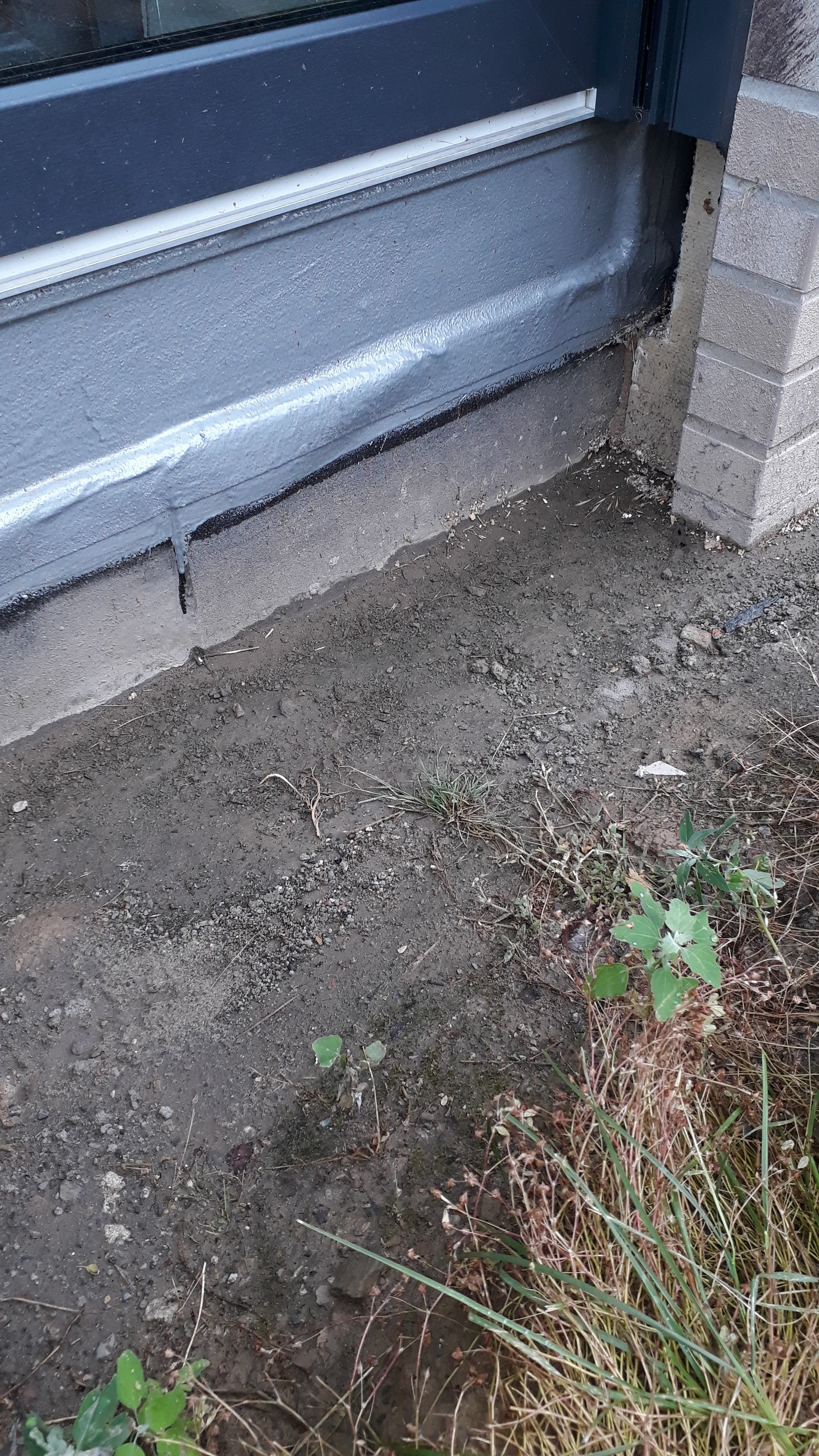

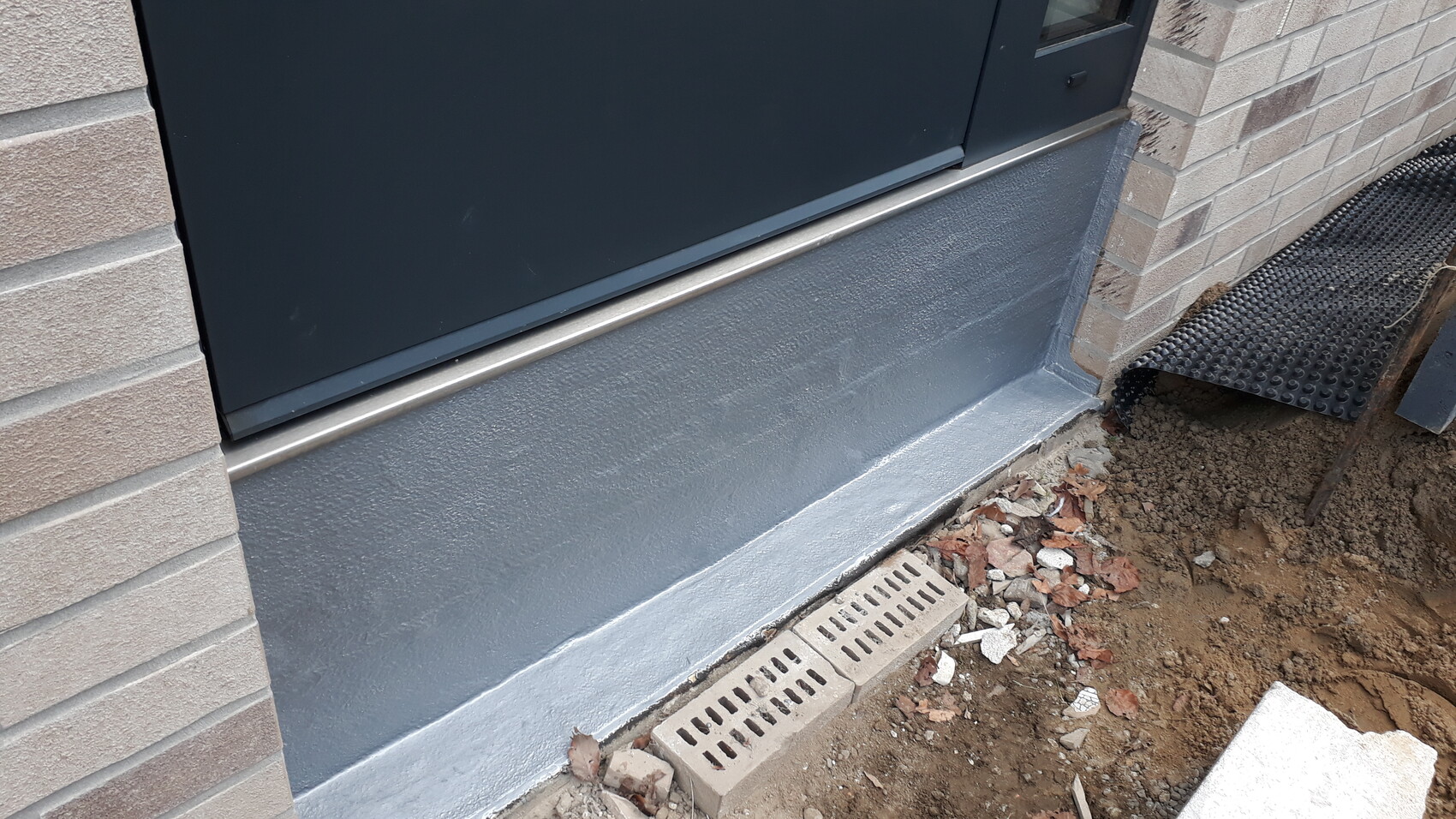

am Wochenende hatte der Dachdecker die Abdichtung der bodentiefen Elemente vorgenommen , es wurde im Nachinhein gemacht, wurde damals gar nicht darauf aufmerksam gemacht , habe dann einen anderen Dachdecker genommen, dieser schien mir Kompetent , seine Arbeit sieht meiner Meinung sehr sauber aus , ich hatte das Gefühl, dass er das beste rausgeholt hat , seine Arbeitsgänge :
1) gereinigt mit einem Mittel
2) Fläche der Fenster angeschliffen
3) Flüssigkunststoff
4) Fließ eingebettet
5) erneuter Anstrich
6) er musste seitlich bei den Fenster das styropor rausschneiden, diese schließt er die Tage wieder
Das Foto im Anhang ist von der Eingangstür

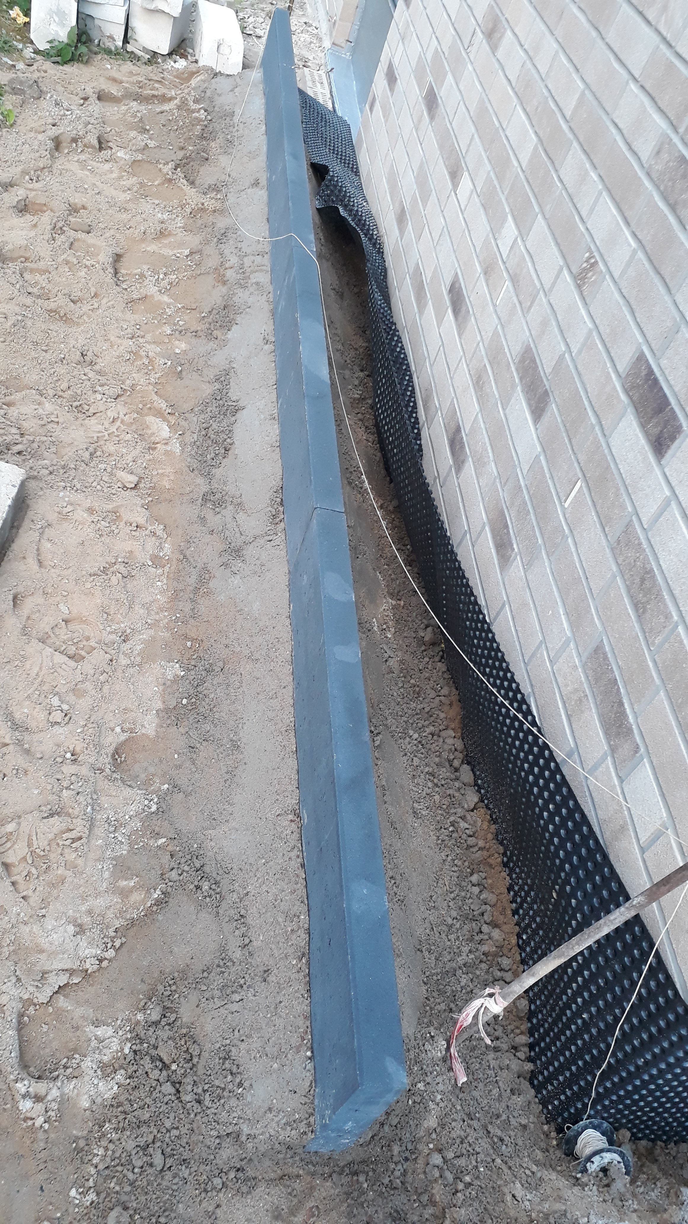

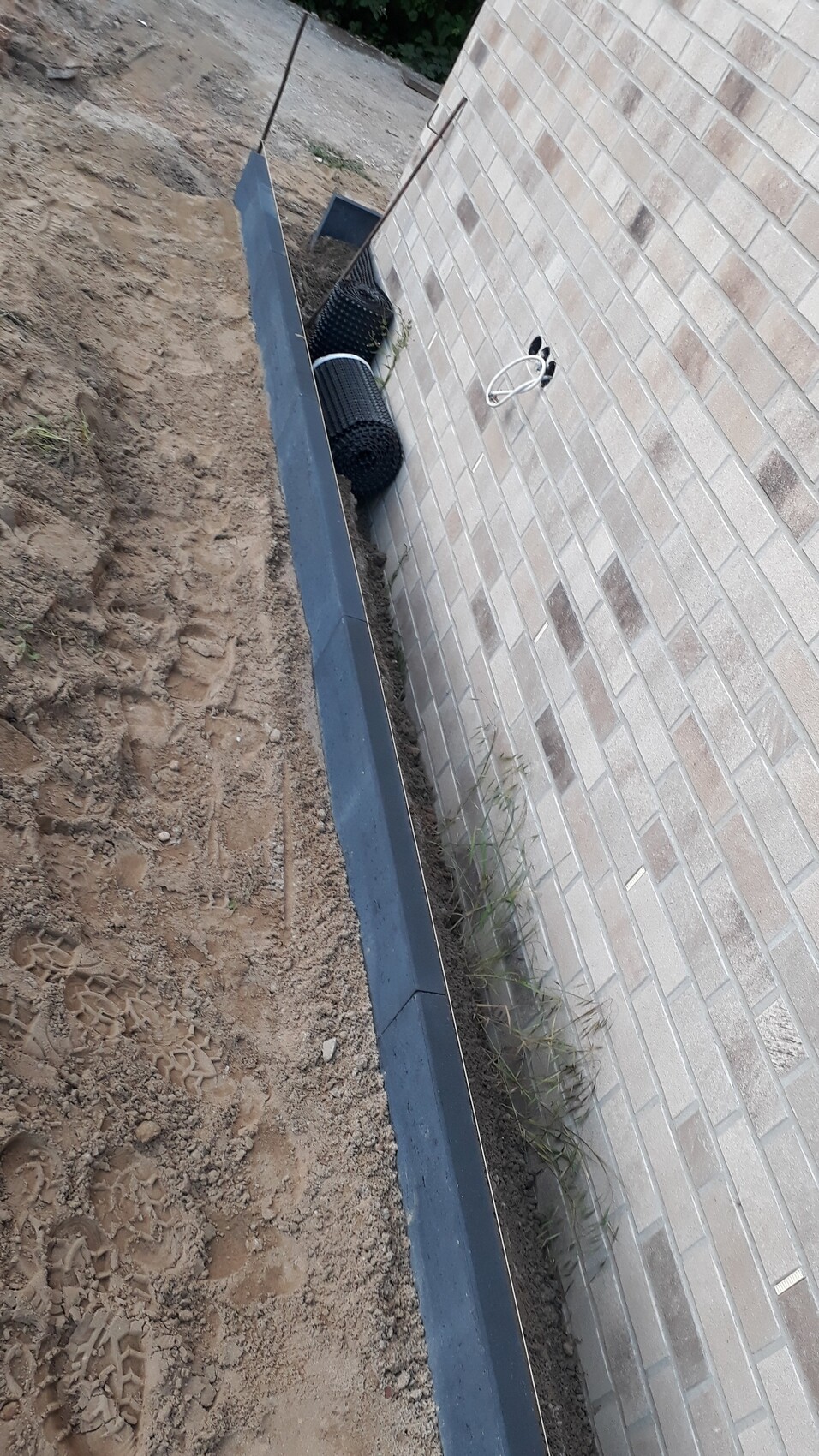

Zeitgleich führte auch der Garten-Landschaftsbauer seine Arbeiten , es war vereinbart , dass er nur erstmal die Kantsteine setzt, zudem wollte er eine Dickbeschichtung auftragen. Sein Hilfsarbeiter fing dann an und ich sah keine Dickbeschichtung und setzte die ersten Kantsteine....als ich dann auf die Dickbeschichtung ansprach, war er verwirrt, da er gesagt bekommen haben sollte, dass er nur die Kantsteine setzen soll.
Ich forderte ein Gespräch mit dem Chef , dieser sagte mir am Telefon , dass die Dickbeschichtung später erfolgen wird , was ich unlogisch fand.
Anschliessend sagte sein Arbeiter , dass das kein Problem sei und er dennoch an die Stelle rankommen würde.
Später kam dann Chef und ich sprach es nochmal an und sagte, dass ich darauf bestehe , sonst bin ich nicht zufrieden, er versichte es mir und meinte als ehemaliger Maurermeister weiss er sowas und ich am Ende noch immer sagen kann, was mir nicht passen würde . Ich teilte ihm mit , dass sowas vorher besprechen werden sollte, wozu dann die Arbeit . Er teilte mir dann mit , dass alles wie vereinbart durchgeführt wird. Auf Nachfrage sagte er mir dann , dass Reihenfolge geändert wurde , da ihm gerade die Leute fehlen wegen Urlaub und deswegen erst die Kantsteine gesetzt werden/würden. Es wurde nur paar bisher gesetzt.
Was sagt ihr dazu, kann man dennoch gut die Dickbeschichtung dann auftragen,Wenn die Kantsteine gesetzt sind? Und wie sollte genau abgedichtet werden? (Weiss ich bisher verstanden habe, ist der Anschluss von der Sohle über dir Schweißbahn wichtig, dann über den Klinker)
Er sagte mir auch , dass ich die Abschlussleiste für die Noppenbahn gar nicht benötige , nur wohl bei einer Putzfassade ggf., ist das so ?

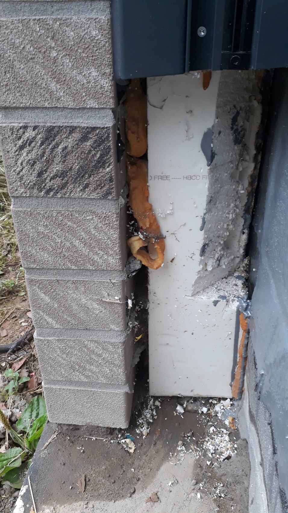

sorry, verstehe ich nicht ganz, vielleicht mache, aber vielleicht kannst du was mit dem Foto anfangen (der Dachdecker kommt morgen und wird die Lücken mit Brunnenschaum schliessen ) , anschliessend wollte ich mit Dickbeschichtung über das Styropor gehen.
Hinter dem Klinker ist eine Schweißbahn , welche von der Sohle anfängt und über das gesamte EG geht. Natürlich ist auch die Perimterdämmung hinter dem Klinker vorhanden.
Es soll später ein Kiesstreifen hin , an den bodentiefen Elementen will ich Leitungen legen lassen , wo dann später Rinnen angeschlossen werden können.

Okay,
Ebenerdig heißt, dass du aus deinem Haus ohne eine Stufe oder eine Schwelle nach draußen gehen kannst. Also Pflasterhöhe = Fliesenhöhe (o.a. Belag)
also das Flüssigkunststoff sind gut ausgeführt aus.
Auf dem zweiten Bild glaube ich erkennen zu können, dass er mit dem FlüKu auch auf die Bitumenabahn unten drauf gegangen ist.
Seitlich musste er vermutlich das Styrodur wegschneiden, damit er auch seitlich anschließen kann.
Das sind nämlich die wichtigen Punkte und das war auf den ersten Bildern nicht erkennbar.
Bei einem Ebenerdigen Übergang zur Tür ist es aber wichtig, dass das FlüKu auch höher an den Seiten hochgeführt wird als Belagshöhe, dazu kann ich auf Grund der Bilder jetzt aber nicht sagen, ob das gemacht wurde. Ich denke eher nicht.
Wenn die Abdichtung also in allen Bereichen gut ausgeführt und aneinander angeschlossen wird ist die Abdichtung vor dem Klinker nur ein Durchfeuchtungsschutz des Klinkers und keine richtige Abdichtung daher kann man ein wenig deine Sorge nehmen.

Die Noppenbahn brauchst du meines Erachtens nicht zu verwahren, da hat der Gartenlandschaftsbauer recht. Aber mir ist auch nicht bewusst, dass eine Noppenbahn bei einer Putzfassade verwahrt (Anschlussleiste) werden muss. Vielleicht wird hier Abdichtung und Noppenbahn verwechselt.
tumaa
Die Seiten wollte ich ja mit Dickbeschichtung behandeln, oder muss da auf Styropor FlK ebenfalls drauf ?
Jeder sagt echt da was anderes, genau wie bei der Noppenbahn, egal welche Seite, es ist falsch , aber für mich hat diese keine Abdichtungsfunktion , nur einen mechanischen Schutz und wenn Dickbeschichtung auf den Klinker kommt, so werde ich die Noppen nach außen legen lassen , damit die Abdichtung nicht beschädigt wird.
